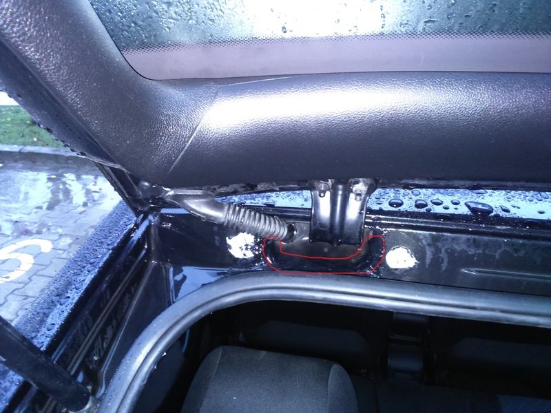

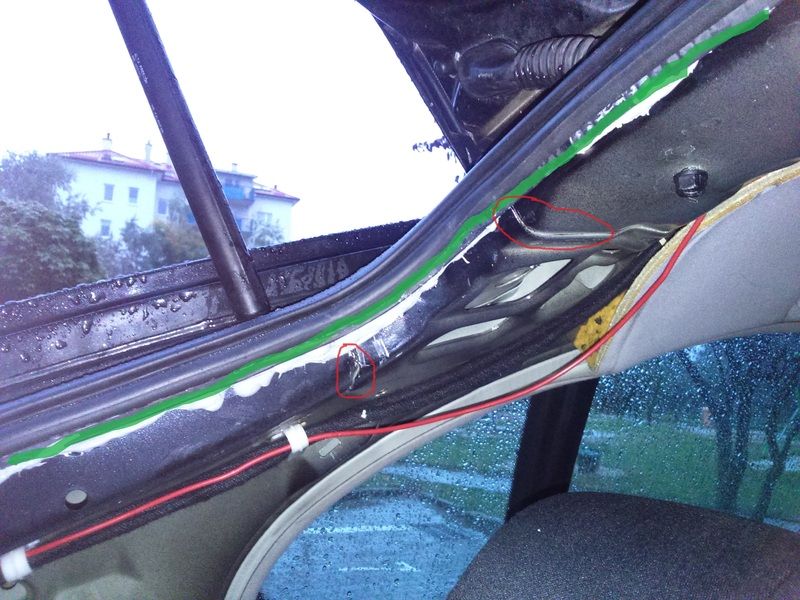

Postprzez siwy77 » 5 października 2016, 17:04
Witam ponownie z nierozwiązanym problemem przeciekania samochodu :twisted:
Wrzucić muszę aż zdjęcia, bo już mi ręce opadają.
Na tym zdjęciu zaznaczyłem na czerwono gdzie profilaktycznie nawaliłem, wysmarowałem masą uszczelniającą. Te szare kropki to tymczasowe zatkanie silikonem na plastikowe spinki.
Tutaj na zdjęciu na zielono zaznaczyłem uszczelnienie po całości silikonem uszczelki bagażnika, zaś na czerwono gdzie się pojawia woda. Górne łączenie blach niby jest suche, ale to drugie zaznaczone łączenie blach, to niższe jest mokre i znowu woda we wnęce się zebrała.
Czy ma ktoś jakąś rade co robić, antena dachowa nie przecieka (sprawdziłem), w miejscu gdzie się montuje bagażnik dachowy też uszczelniłem (od góry i od strony podsufitki). Chyba, że źle uszczelniona jest uszczelka bagażnika ale wątpię (trochę tego nawaliłem)
Pozdrawiam.

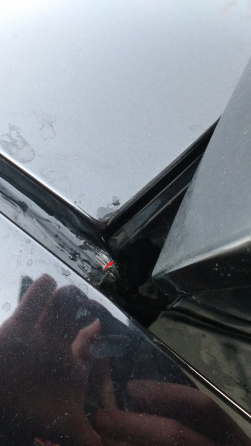

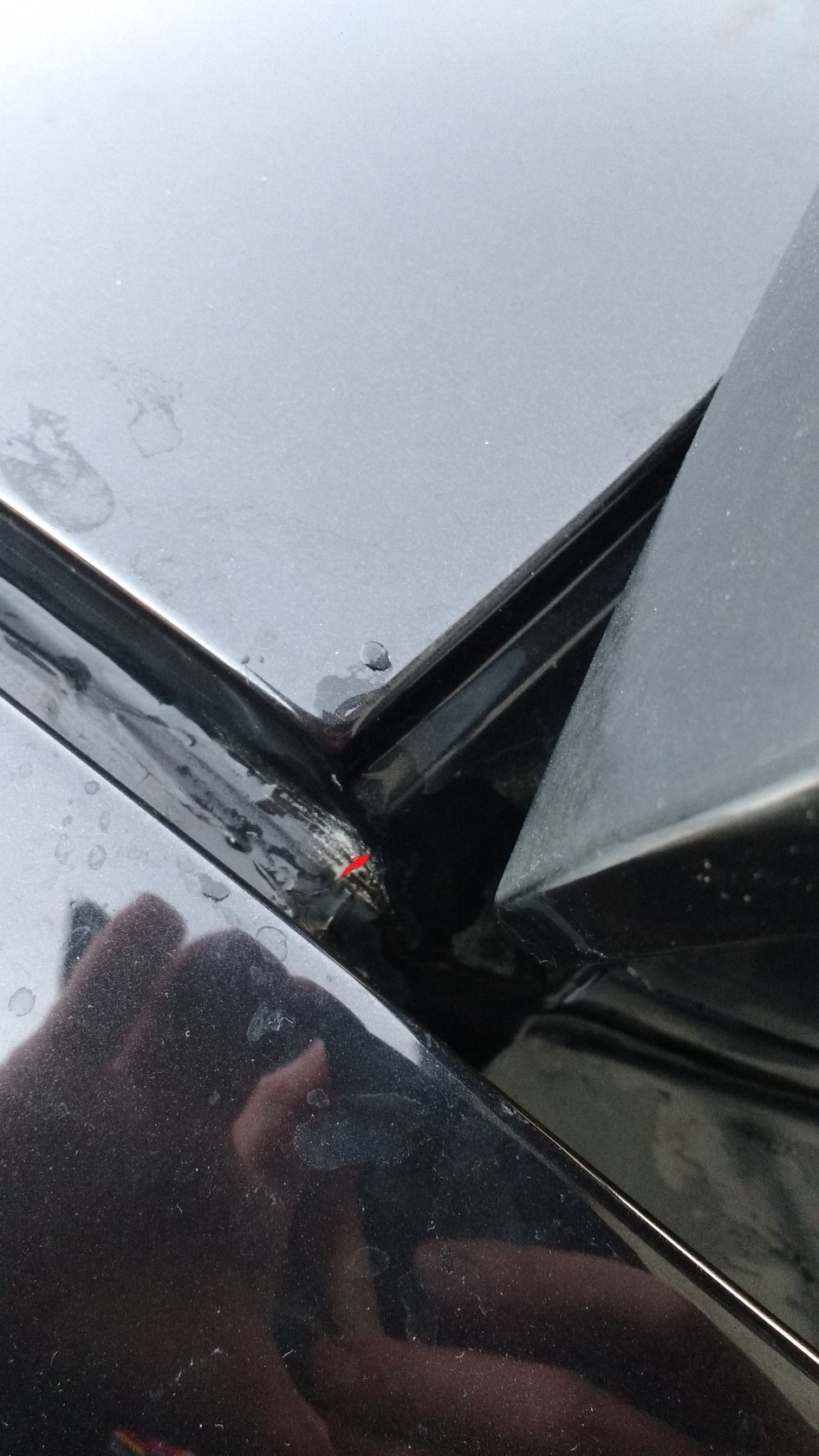

Postprzez Martinus1985 » 16 listopada 2018, 14:07
piotrek1532 napisał(a):Cieknie z pod anteny albo spod wnęki zawiasy klapy tak jak u mnie lub połączenie blach koło tego zawiasu
To nie wneka zawiasu ani antena. Czekam na konkretny deszcz by potwierdzic moje klejenie.
Peknieta masa w rogu gdzie jest laczenie jakby dachu z bagaznikiem. Jak konczy sie czarna listwa dachowa.
Martinus1985

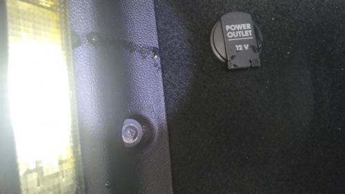

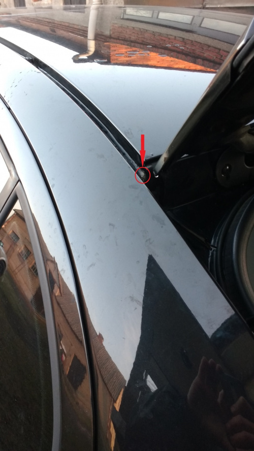

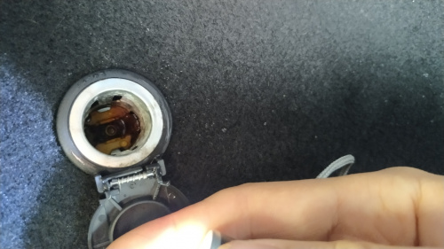

Postprzez kurex » 4 maja 2019, 11:38
Pojawił się i u mnie problem. Mianowicie oczywiście chodzi o lewą stronę bagażnika. Wykluczona została lampa przy niej sucho, woda ewidentnie dostaje się od góry, kapie przez lampkę obok gniazdka, nie mam pojęcia skąd, od razu mówię że to nie od spryskiwacza tylnego bo to podczas deszczu i ewidentnie jest woda, następnie górne zawiasy raczej też nie ponieważ podsufitka nad tylnymi zagłówkami jest sucha. Może przy wiązce kabli od bagażnika? Lub gdzie ewentualnie może być jakiś jeszcze otwór?. Uszczelka bagażnika sucha więc to miejsce też wykluczyłem. Od góry między blachą a plastikami.
-- 4 maja 2019, 11:38 --
Być może winna może być antena ale to jeszcze muszę sprawdzić bo jednak trochę odstaje od karoserii od przedniej strony. Jak ewentualnie to zabezpieczyć?
kurex
Posty: 1470
Lokalizacja: Śląskie

Re: [ALL] Woda w lewej wnęce bagażnika.
Postprzez kurex » 9 maja 2019, 10:41
Miał ktoś podobny przypadek ?, czy to efekt nieszczelnej anteny ?, dodam że podsufitka tylna jest sucha.
kurex
Posty: 1470
Postprzez kurex » 10 maja 2019, 11:33
Tak jest. Ale to nie wężyk, sprysku poza tym rzadko używam a to kapie gdy jest mocniejszy deszcz.
Obstawiałbym antenę jeżeli jest to możliwe, lub jaka jeszcze opcja zostaje?
Postprzez mczelny2401 » 10 maja 2019, 17:48
Popękany fabryczny silikon pod plastikami zawiasów klapy. Wyskrobać stary i nałożyć nowy. Ja dodatkowo przyciąłem te plastiki tak by woda swobodnie się wydostawała z tej wnęki

Postprzez zdyni16 » 27 października 2020, 08:35
Spotkaliście się z pęknięciami masy uszczelniającej pod lewym zawiasem tylnej klapy?
Mam problem z przesiąkającą wodą w tamtym miejscu i zastanawiam się w czym najlepiej to uszczelnić.
Problem jest znany i poruszany na angielskim forum seatcupra.net:
https://www.seatcupra.net/forums/threads/a-day-of-discovery-and-help-needed-again.462034/.
Jaki uszczelniacz byłby najlepszy w tym przypadku, czy może lepiej pojechać z tym do lakiernika?

Re: Pęknięcia masy uszczelniającej pod zawiasem klapy
Postprzez Tracer2 » 27 października 2020, 14:32
Sylikon bezbarwny dekarski spróbuj ?
Postprzez adams » 31 października 2020, 18:58
Mi zalało pierwszy raz bagażnik rok temu czyli po 19 latach od wyprodukowania samochodu. Kilka miesięcy za cholere nie potrafiłem rozszyfrować gdzie jest przyczyna. Nawet wszystkie łączenia odpływów szyberdachu przerobiłem w taki sposób że teraz wiadrem można lać i się nie rozszczelni. I którejś zimnej jesiennej nocy znalazłem to mikroskopijne rozwarstwienie się.
Generalnie miejsce to cieńsza niż ostrze szpilki szczelina na zgrzewie we wnęce gdzie kończy się plastikowa listwa dachowa a zaczyna odpływ wody do bagażnika. Tylko nie bardzo mam pomysł jak to zaklajstrować bo element jest polakierowany i nie mam pomysłu co się będzie tego trzymać.
Postprzez CichyŁ » 2 listopada 2020, 12:45
Miałem taki przypadek przecieku do bagażnika w golfie 4 przyczyną były stare uszczelki pod lampami
Postprzez zdyni16 » 2 listopada 2020, 17:30
adams napisał(a):Mi zalało pierwszy raz bagażnik rok temu czyli po 19 latach od wyprodukowania samochodu. Kilka miesięcy za cholere nie potrafiłem rozszyfrować gdzie jest przyczyna. Nawet wszystkie łączenia odpływów szyberdachu przerobiłem w taki sposób że teraz wiadrem można lać i się nie rozszczelni. I którejś zimnej jesiennej nocy znalazłem to mikroskopijne rozwarstwienie się.
Jak udało ci się zdemontować te uszczelki dachowe? Są jakoś wklejone, czy tylko na wcisk? Można je potem spokojnie założyć?
Postprzez Tracer2 » 2 listopada 2020, 20:27
Moja była na wcisk. Nawet sama wyłaziła z jednej strony to zadałem jej sylikonu.
