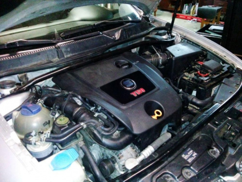

skrzat06 napisał(a):Mam taki "genialny" pomysł, żeby zrobić sobie taką rozpórkę. :roll: Z tego co widzę to dolna rozpórka jest tylko rozciągana, więc sprawdzi się tu najzwyklejszy płaskownik (odpowiedni na pewno znajdę w domu). Wystarczy teraz na nitonakrętki przykręcić to do sanek i rozpórka gotowa. Co o tym myślicie?
Na tym zdjęciu ta rozpórka wygląda jak spłaszczona rurka? lub właśnie płaskownik?
Znasz wymiary tej rozporki od s3? Bo sam bym sobie taką sprawił ;)

Znalezione gdzieś w sieci
A = 655mm
B = 34mm
C = 4mm
D = 70mm
E = 550mm
F = Ø11mm
G = 17mm
H = 14mm

Postprzez rodzyn889 » 22 listopada 2013, 23:54
Tak wyszło u mnie, rozp. od Audi S3, z prawej strony podcięta delikatnie, osłona aby można było zamontowac trzeba uciąć górne mocowane (to od spodu) ale nie odskoczy bo rozpórka dobrze blokuje :) sruby M10 10.1 Twarde, chwila wiercenia, konserwacje co by nie korodowało całośc zajeła nam 30 minut może.
rodzyn889

mam okazję kupić w dobrej cenie alu rozpórkę firmy Wiechers dedykowaną do Golfa IV :)
podobną jak w aukcji WIECHERS SPORT a dokładnie chyba taką http://www.wiechers-sport.de
tylko że po wypowiedzi kolegi jestem trochę zirytowany :shock: taka rozpórka kosztuje 400zł a niby jest do bani :evil:
ma ktoś jeszcze doświadczenie z rozpórkami tej firmy :?: warto :?: odpuścić :?: co robić :?:

DomN napisał(a):taka rozpórka kosztuje 400zł a niby jest do bani
kto tak powiedział? wiechers jest czołowym liderem produkującym klatki w samochodach :-P
Jest bardzo dobra rozpórka, osobiście taką mam, tylko kup stalową a nie aluminiową.

wg mnie lepszą opcją jest ori rozpórka z S3. nie wiem jak z dopasowaniem tej na zdjęciu.

Postprzez chlorek » 3 grudnia 2013, 09:17
pasuję na tip top, nic nie trzeba przycinać.
Re: rozporka
Postprzez DomN » 3 grudnia 2013, 09:57
chlorek możesz wrzucić jakieś zdjęcie jak to wygląda na aucie i punkty mocowań :?: :)
że ta rozpórka jest do bani napisał na 1str tego tematu dave (cytat w moim poście wyżej)
dlaczego nie alu tylko stal :?:

Postprzez chlorek » 3 grudnia 2013, 10:11
bo stal jest sztywniejsza :-D http://img580.imageshack.us/img580/9594/dsc02688y.jpg
Ludzie narzekają potem że ciężko osłonę wyjąć ale docinasz jeden uchwyt i wchodzi bez problemu, mi pękł sam :mrgreen: ale osłona ładnie i pięknie się trzyma.
Tą rozpórkę można kupić za 360zł w Polsce. Może gdzieś używkę znajdziesz.
