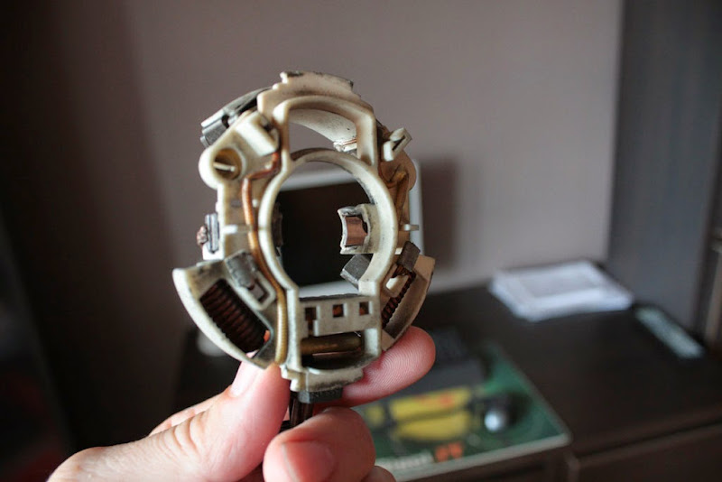

Wczoraj zająłem się moim dużym wiatrakiem chłodnicy. Nie działał od kilku miesięcy, myślałem że po prostu padł silnik. Podpinałem na krótko pod aku I i II bieg zero reakcji. Wyciągnąłem go z auta i zabrałem się za rozbieranie silnika wentylatora, młotek i szeroki płaski śrubokręt i w ciągu 5 min wszystkie "bebechy" silnika na stole. Oczyściłem wszystko i okazało się że jedna szczotka się zacięła, weszła w głąb plastiku który jest jej prowadnicą. Oczyściłem prowadnice delikatnie papierem ściernym, nasmarowałem i nie stawiają już żadnego oporu, przesuwają się swobodnie. Poskładałem wszytko w odwrotnej kolejności, podłączyłem do aku na ostro i działa pierwszy i drugi bieg! Zamontowałem do auta podłączyłem, włączyłem klime i teraz się kręcą 2 wiatraki jednocześnie, wcześniej tylko mały. Zagrzałem Leona do odpowiedniej temp. i też włączają sie oba. Także w sumie godz roboty i zaoszczędzone kilka stówek. Jak ktoś potrzebuje to moge przesłac kilka zdjęc na maila z naprawy.

W przypadku problemów z 1 biegiem wentylatora proponuję oddać go do "regeneracji" np do użytkownika oczkolek. Ja przerabiałem kupno na allegro zamienników i powiem, że ich żywotność była krótka... 1 bieg działał około pół roku. Zarówno w tych małych (klimatyzacji), jak i dużych (chłodnicy).

Postprzez bacardi » 25 lipca 2013, 20:56
Korzystając z okazji studium przypadku z mojej dzisiejszej walki z wentylatorami...
O tym że coś nie działa, wiedziałem już w zasadzie od jakiegoś czasu, gdy podczas stania w korku na autostradzie w cro prawie zagotował mi się silnik. Po otwarciu maski okazało się, że działa tylko mały wentylator od klimy, drugi ani drgnął.... i tak 2h spędziłem z włączonym na maksa ogrzewaniem przy prawie 40st upale ;) na szczęście mogłem znajomym podrzucić do auta dziecko. Później lato się już w sumie kończyło, a poza tym podczas jazdy ten mały wentylator dawał sobie radę, a ja miałem ważniejsze sprawy na głowie... do czasu aż podczas wymiany rozrządu poprosiłem od razu o przegląd i uzupełnienie klimy... Mechanik uzupełnił gaz którego w międzyczasie sporo ubyło, ale zauważył też niedziałający wentylator i zabronił mi używania klimy dopóki tego nie naprawię :/ A ponieważ lato w tym roku mamy dość upalne, trzeba się było tym w końcu zająć ;)
Najpierw krótki test z bezpiecznikami, mały wiatrak działa, duży ani drgnie... ale jak zacząłem nim kręcić, to tak jakby coś zaczynał łapać, co dawało szansę, że to jednak tylko coś ze szczotkami. Na szczęście duży jest dość prosty do wyjęcia, 3 śruby torx 27, z czego dolną trzeba odkręcać trochę na ślepo, rozpięcie kostki i wiatrak był już na wierzchu. Po wyjęciu test spięcia na krótko, masa - brązowy oraz prądowy na jeden z czerwonych potwierdził wcześniejszą diagnozę. Ponieważ w domu nie mam dostępu do spawarki, obudowę musiałem tak rozebrać, aby móc później złożyć bez jej pomocy... I tutaj małą uwaga, uznałem że lepiej będzie użyć ostry przecinak i mało co nie pościnałem mocowań - zdecydowanie polecam do tego tępy. Po kilku minutach zmagań silnik był już na wierzchu, a po tym jak zobaczyłem, że jedna ze szczotek się zawiesiła miałem chwilę radości :) Niestety chwila ta nie trwałą długo, ponieważ po wyjęciu bebechów okazało się, że jeden szczotkotrzymacz uległ stopieniu od połowy w górę i nie dawał zbyt dobrych rokowań... Moje podejrzenie, to złe ułożenie przewodów szczotek, które zaczepiły się o tylną krawędź obudowy, przez co szczotka nie mając dobrego styku zaczęła się grzać i stopiła obudowę...
Prawdę mówiąc wyglądało to tak, że miałem się już poddać, ale postanowiłem coś wykombinować... W szufladzie w garażu znalazłem kawałek płytki laminowanej do elektroniki, z której wyciąłem pasek na szerokość szczotki. Taki pasek wstępnie oszlifowałem i wkleiłem w strzępy nad szczotką, powierzchnią miedziowaną w dół. Następnie używając lutownicy zakleiłem całość pozostałymi strzępami plastiku, próbując uformować jakiś kształt. Następnie z pomocą przyszła miniszlifierka modelarska z lidla (gdy ją kupowałem jakoś rok temu to tak czułem, że kiedyś się przyda ;))) i wykorzystując minipiłę i frez nadałem całości kształt zbliżony do oryginału. Krótka próba z szczotką i wygląda na to, że operacja się udała, a całość po zabiegu prezentowała się jak na zdjęciach poniżej.
Na koniec zostało tylko złożyć całość i tutaj małą uwaga - po kilku próbach z obudową najłatwiej było mi ją zasklepić trzymając obudowę w jednej ręce i starając się trafić ostrą częścią młotka w wypustki aby je zaklepać. Niestety duży minus dla projektanta za wymyślenie nierozbieralnego bubla, bo gdyby obudowa była rozkręcana, to byłoby o wiele prościej.
Po złożeniu krótki test i wiatrak w pełni działa a w raz z nim wróciła klimatyzacja :)
Re: Wentylatory na chłodnicy różne zagadnienia itp.
Postprzez upel » 26 lipca 2013, 07:25
Ale rozbierałeś od strony śmigła, czyli zdejmowałeś śmigło, czy od strony łożyska (znaczy od strony silnika)?

Postprzez bacardi » 26 lipca 2013, 07:58
Od strony komutatora, śmigła nie próbowałem zdejmowac...

Postprzez bacardi » 26 lipca 2013, 08:45
Aby dostać się do szczotek i rezystora raczej i tak trzeba rozebrać od "tyłu", inaczej za bardzo nie ma dostępu
