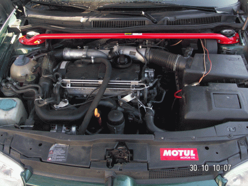

Postprzez ArekK » 9 marca 2010, 11:47
Sam mam Sparco. Pasuje idealnie do ARL'a, omija wiązkę elektryczną i przechodzi nad osłoną silnika. Nic nie trzeba podcinać czy wycinać. Polecam.
Bardzo odczuwalna różnica, przy pokonywaniu poprzecznych nierówności. Całkiem zmianiona charakterystyka zawieszenia.

Postprzez ArekK » 13 marca 2010, 19:49
Tak poglądowo wrzucam swoją Sparco :)) Pasuje idealnie. Tak jak pisałem, w nic nie trzeba ingerować.
Obrazek Obrazek
SEAT LEON ST CUPRA 280 Performance WINurBuRgrinG
ArekK
Posty: 46
Dołączył(a): 26 czerwca 2007, 19:49
Auto: CUPRA ST 280 Prfmc
Re: rozporka
Postprzez Tommi » 13 marca 2010, 21:42
Dzięki za foto :piwko:
OMP NIE PASUJE!!! ;/

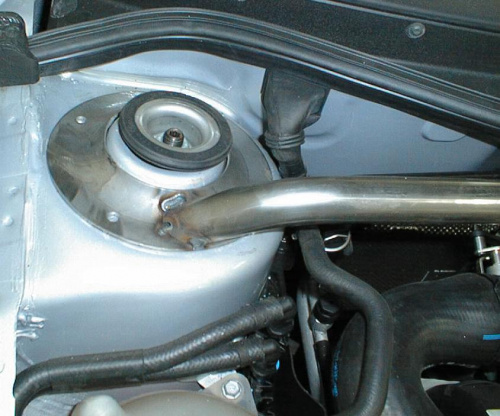

Postprzez mierzejino » 4 kwietnia 2010, 20:05
Ostatnio nabyłem rozpórkę z S3 i jest mały problem, a mianowicie nie chce wejść pod siłownik od maski. Przymiarkę tez należy wykonać na podniesionym aucie ? Coś się zmieni? W s3 widziałem, że kulka od siłownika jest z drugiej strony. Gdyby u mnie też tak było nie było by problemu. Rozpórka ma nr 8L9805629A Auto to Toledo 2003 ASV. Jakby ktoś miał ori rozpórkę z s3 to prosiłbym o zdjęcie.
Nr rozpórki z posta wyżej jest chyba z TT, a nie S3.

Postprzez mierzejino » 5 kwietnia 2010, 13:13
Akurat nie widać jak przychodzi siłownik ;p Dolna główka jest skierowana do wewnątrz czy na zewnątrz ?

Re: rozporka
Postprzez Gość » 5 kwietnia 2010, 15:08
Zrobię później dokładniejsze zdjęcie, ale u mnie było to lekko szlifowane. Potem zdjęta ta główka siłownika, spasowane czy gra i jak już grało to zamocowana rozpórka.
