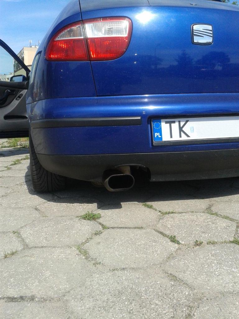

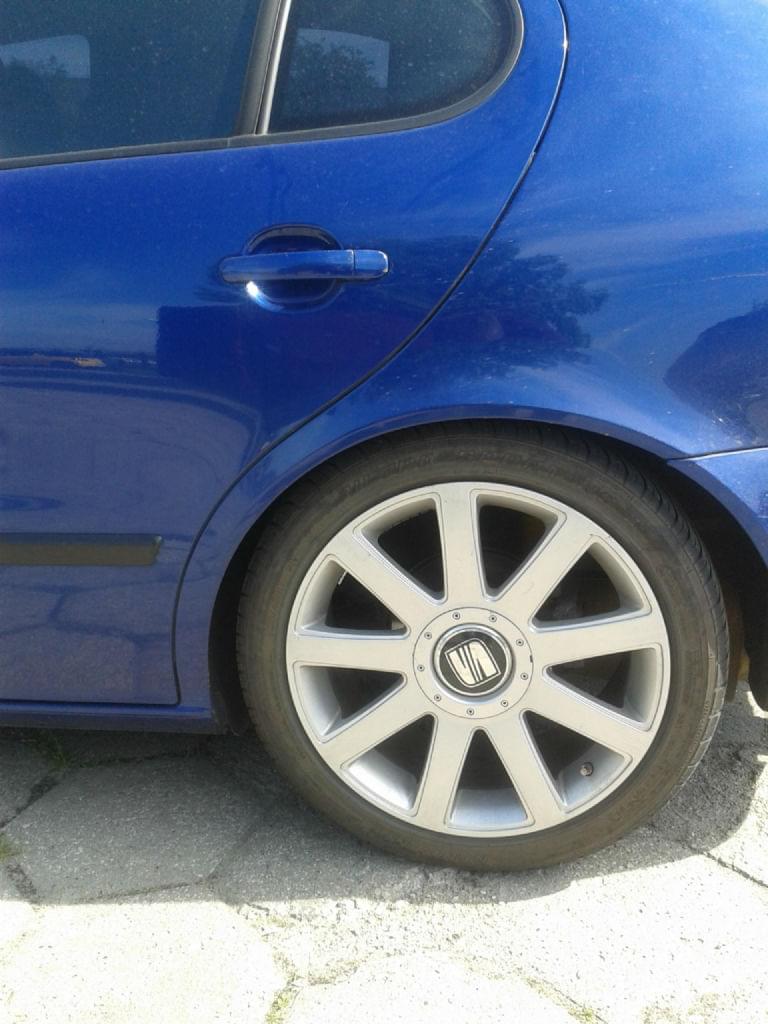

Panowie, zmagam się z problemem wymiany zawieszenia i mam dylemat.
Kupiłem pół roku temu Leonka 1.8t z Niemiec. Posiada on zawieszenie gwintowane opuszczone na maxa w dół.
Koła, na których stoi to 17" 215/45 oraz posiada dość nisko zawieszony wydech. Zawieszenie jest BARDZO twarde, ale za to jazda po autostradzie to przyjemność. Jednak z uwagi na to, że mało jeżdżę i to głównie po mieście (progi/dziury/fałdy itp) postanowiłem coś z tym zrobić, bo jak jadę do rodzinki to mam 4 progi po kolei i na każdym przytrę...
Zależy mi na tym, aby auto wciąż nieźle trzymało się na zakrętach i nie "nurkowało" podczas hamowania, ale jednak przydało by się odrobinę komfortu... Oczywiście słyszalne są dźwięki z amortyzatorów (a zapewne poduszek).
Stąd moje pytanie - czy szukać do niego kluczy i podnieść go, czy wymienić całe zawieszenie tzn. amory + springi + niezbędne dodatki ?
Zawieszenie patrząc po kolorze amorków i sprężyn to FK STREET czyli nie za wysoka półka. Nieźle wybierają dziury, ale na fałdach i koleinach auto skacze jak ping pong no i komfortowa jazda to nie jest niestety...
Doradźcie, czy wrócić do serii na KYB/Bilstein zamienniki ORI do TS, czy może coś innego?
Przeczytałem wszystkie posty odnośnie polecanego zawieszenia KYB Ultra SN/Springów Eibacha KYB AGX czy B4/B4 SPORT/B6 i nie chodzi mi o doradzenie firmy czy konkretnego modelu, tylko co byście na moim zdaniu zrobili z tym fantem. Gwint może mega markowy nie jest, ale technicznie jest sprawny...
zamieszam zdjęcia, jak nisko stoi ;]

Re: [1M] Jak to jest z zawieszeniem / wysokość zawieszenia
Postprzez IroN_87 » 22 maja 2013, 20:35
Na początek to spróbuj dorobić/kupić klucz... najtańsza opcja... Dobrze wyczyścić gwint szczotką drucianą i próbuj kręcić.
Wydech to masz tragicznie zrobiony...

Postprzez mcdmen » 4 kwietnia 2014, 22:08
Koledzy mam problem... Założyłem zestaw sprężyn Eibach Pro Kit do Leona, narazie tylko na tył, w poniedziałek będę zakładał przód no i prawa strona siedzi niżej od lewej. Przekładałem stronami sprężyny wraz z poduszkami górnymi ale nic to nie dało. Amortyzatory fabryczne B4, sprawdzane w zeszły czwartek w FeuVercie. Niby wyszło 65% lewa i 67% prawa. Co to może być? Niżej daje fotki jaka jest różnica zmierzona miarką...
Obrazek Obrazek

Postprzez urbud90 » 5 kwietnia 2014, 10:39
Ja moze nie zbyt na temat ale mam gwinta ustawionego rowniotko i jedna strona z tylu jest od drugiej 5mm roznicy... tez nie wiem dlaczego

mcdmen, ale jak mamy Ci pomóc? daj adres przyjedziemy wszyscy pooglądamy zawieszenie i mocowania. Znam przypadek, ale przedniego kielicha gdzie po wpadnięciu w dziurę "wycisło" go do góry. Sprawdź mocowanie amora może też jest coś wygięte.
Może butle z gazem masz na boku? :mrgreen:
urbud90, auto na idealnie równym terenie?
Postprzez urbud90 » 5 kwietnia 2014, 13:29
No na idealnie rownym pewnie nie... Ale w miare rowno. Ale jak by samochod nie stal to zawsze jedna strona z tylu minimalnie wyzej... jest to roznica naprawde nie wielka ale jak ktos sie przyjrzy dokladnie to jest do zauwazenia.

Postprzez bzyniu28 » 2 maja 2014, 09:44
urbud90, Ciśnienia w kołach na osi masz po równo? Ile masz w baku? (bak jest w sumie pod prawą stronę). Jeśli żadne z tych to sprawdź mocowanie amora czy rzeczywiście nie jest coś wygięte. A jak było na serii? Tez była różnica?
