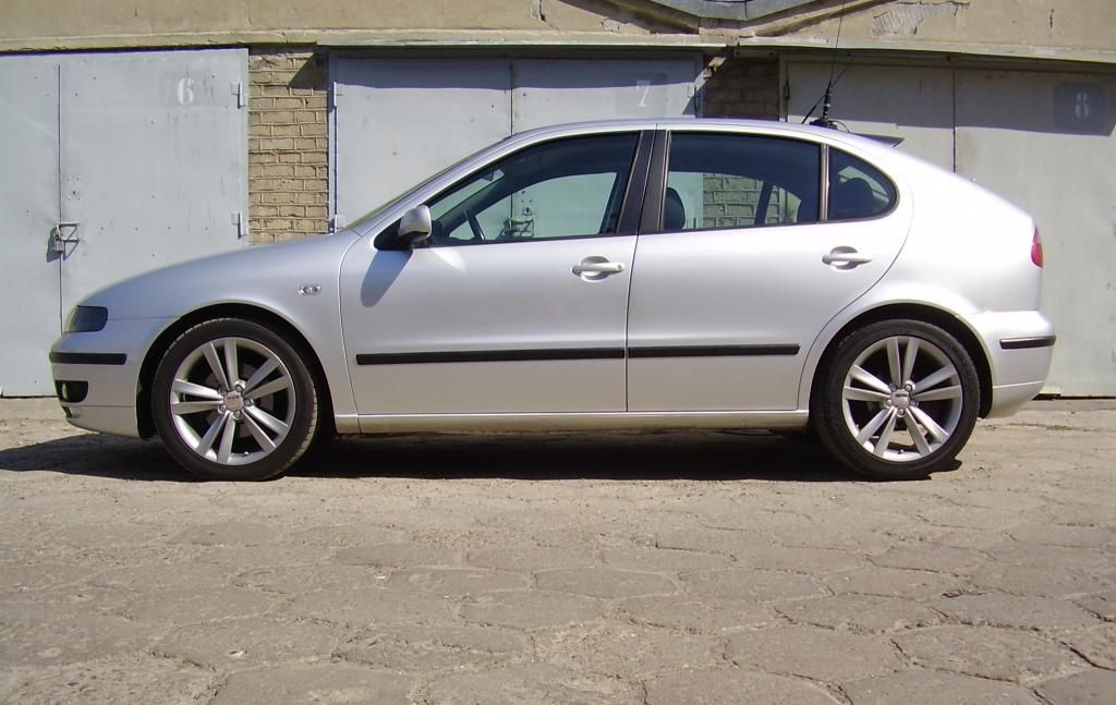

4,5 roku temu wrzuciłem do stelli pro-kit, gdybym się zastanawiał z jakimi amorami je zgrać to pewnie zastanawiałbym się do dziś, Leon mało jeździ, na tym połączeniu zrobił ok 50kkm, amory jak były sprawne tak są sprawne nadal (a ciężko powiedzieć ile wcześniej miały nalatane kilometrów), jeździ? - jeździ i pewnie będzie jeszcze jeździł.
borowa
Posty: 2909
Lokalizacja: LU
Auto: CUPRA ST 385
Re: [1M] Jak to jest z zawieszeniem / wysokość zawieszenia
Postprzez pawelg441 » 4 grudnia 2014, 15:06
i ładniej wtedy wyglądał ? niżej było i sztywniej ?

Postprzez borowa » 4 grudnia 2014, 15:10
Tak siadło, zdjęcie robione jakieś 20kkm po montażu.
Różnica względem seryjnej kozy zdecydowana, sztywniej, lepsze prowadzenie, myślałem że amory polecą szybciej, ale póki co nadal nic im nie jest :-P

Postprzez pawelg441 » 14 grudnia 2014, 16:53
no już ładnie wygląda :) ja aktualnie mam org 15, pierwsze obniżę jak coś po zimie, i za rok kupię 16/17

Postprzez borowa » 14 grudnia 2014, 17:23
Nizej. Ts to -15. Wyzej masz przeciez foto jak siada.

rafaello0016, na KYB wcale fajnie auto nie siada, do tego jest twardo. Już wolałbym 2x kupić zestaw MTS (springi -40 + krótsze amory), zestaw za ok 650zł z tego co się orientuję.

Postprzez transit_master » 12 marca 2015, 14:06
borowa napisał(a):na KYB wcale fajnie auto nie siada
dokładnie. Niżej jest na ori amorach i eibachu.
borowa napisał(a): zestaw MTS
jak mi przyjdzie wymiana amorów to pewnie tak zrobię. Pewnie średni zestaw ale cena gooowniana więc nie szkoda będzie wyebać :mrgreen: A 2 lata to pewnie i tak pośmiga. Później zawsze można coś ze złomu odzyskać :hahaha:

Teraz to się zmieszalem :) ia jakieś zdjęcia porownujace można by zobaczyć?) bo aż tak bardzo nisko nie chce bo na mieleckie drogi to nie będzie zbyt odpowiednie:d

W Show Us poszukaj tematu patryczken16 (szare FR z Przemyśla), miał serie amory + Pro Kit, później wrzucił zestaw MTS. Zobacz również mój temat, masz KYB Ultra SN + H&R i porównaj fotki mojego parcha z ex Leonem lukaszlsw (srebrny TopSport, również znajdziesz w Show Us, miał springi H&R + amory MTS). Zobacz jak siedzi mój, a jak siedział Łukasza, te same springi, ale różnica w amorach. Gdzieś tam w Show Us znajdziesz również temat venom171 (jak dobrze pamiętam, na początku Bilstein B6 + H&R, później KYB Ultra SN + ProKit).
Miłego szukania, czytania, oglądania :mrgreen:
