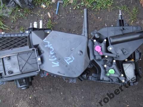

Postprzez wojciechu » 2 grudnia 2008, 09:04
Jak widzisz na zdjęciu są 2 silniczki : różowy który prawdopodobnie znalazłeś i zielony - trudniej dostępny który znajduje się bliżej ściany grodziowej.Możesz mieć kłopot ze sprawdzeniem go bez demontażu nagrzewnicy ale próbuj.

Postprzez sm00th » 23 grudnia 2008, 17:27
Ok, rozwiazalem problem i pisze jesli ktos mialby podobny.
Problemem byla zasniedziala wtyczka zieloniego silniczka, ktory odpowiada za nawiew na szybe i na nogi.
Aby sie do niego dostac nalezy wymontowac tunel srodkowy (ten na ktorym zamontowany jest mieszek galki zmiany biegów)
