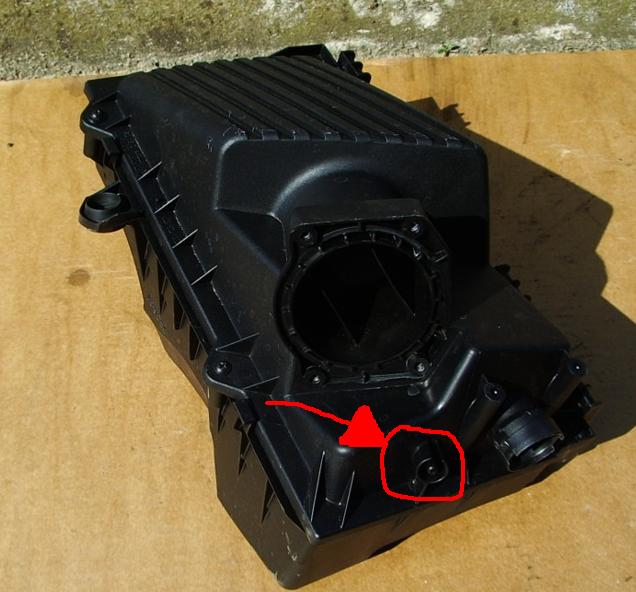

Postprzez peter174 » 17 maja 2009, 18:31
czy ktos orientuje sie za co odpowiada i gdzie prowadzi węzyk podpinany do puchy filtra powietrza w zaznaczonym na czerwono miejscu ? dotyczy to oczywiscie TDI (ASZ)
peter174
Posty: 405
Auto: Toledo ASZ
Re: Wylot z puszki filtra powietrza.
Postprzez Tomciu » 17 maja 2009, 21:53
peter174, z tego co mi się kojarzy to ten wężyk doprowadza powietrze do instalacji podciśnienia. Ale ręki nie dam. ;]
Postprzez peter174 » 18 maja 2009, 08:21
ale gdzie idzie jego drugi koniec ? z puszki wychodzi gdzies w strone N75 ale nie bezposrednio do zaworku tylko gdzies dalej ? pytanie gdzie jest podłączony drugi koniec tego węzyka do jakiego elementu
peter174
Posty: 405
Auto: Toledo ASZ
Postprzez Tomciu » 18 maja 2009, 15:28
Ze schematu w etce wynika, że wężyk dochodzi do trójnika, który rozdziela powietrze do 2 zaworków 1j0 906 627 i 1j0 906 627 B.
peter174, spierdzieliło Ci się coś czy z ciekawości pytasz ? ;]
Postprzez peter174 » 18 maja 2009, 18:50
z ciekawosci ... jakos ostatnio rzucił mi sie w oczy i tak sie zastanawiałem za co odpowiada :okulary:
peter174
Posty: 405
Auto: Toledo ASZ
Postprzez Sammael » 18 maja 2009, 18:57
tomciu napisał(a):który rozdziela powietrze do 2 zaworków 1j0 906 627 i 1j0 906 627 B
do N75 i tego śmiecia od sterowania EGRem ;)
Postprzez Tomciu » 18 maja 2009, 19:51
Dokładnie, tylko nie chciało mi się już sprawdzać który do czego.
Postprzez peter174 » 19 maja 2009, 06:50
i wszystko jasne .. tnx :ok:
