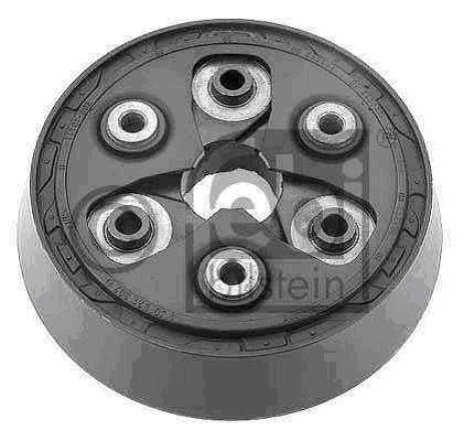

Szukałem, ale nie znalazłem. Mam pytanie, bo nie wiem, czy można z tym jeździć aż się rozsypie (zostanie tylko sam środek, będzie wał się kręcił bez napędzania tylnej ośki) ?. Ostatnio zajrzałem pod spód Leonka i zauważyłem, że powoli rozsypuje mi się przegub elastyczny wału kardana. Patrzyłem w internecie i jest to wg mnie cholernie droga rzecz - ok 600zł a wg ETKI 215zł. Czy są jakieś zamienniki?
Wg mnie nadpęknął ze starości i butowania z miejsca. Ale i tak nie żałuję wrażeń z jazdy.
Ma ktoś może namiary gdzie taką rzecz można dostać za rozsądną cenę? A może ktoś ma używkę w bardzo dobrym stanie?
Wymieniał już ktoś u siebie?

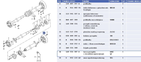

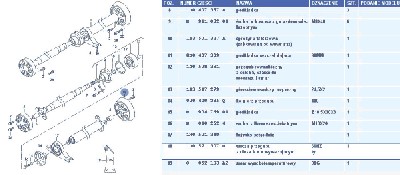

w załączeniu jest fotka z ETKI.

W ETCE znalazłem taką rzecz - numery Skody różnią się od Seata,VW,Audi ostatnią literą (zamiast D jest C).
Nr VW 1J0521307D nr skody 1J0521307C
Czy nie będzie problemów z zalożeniem, na czym polega różnica?

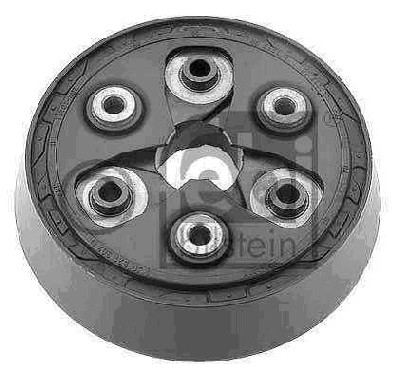

zdjęcie przegubu w załączeniu
w Intercarsie na zamówienie Febi Bilstein ok 672zł

Postprzez Axee » 30 stycznia 2009, 00:08
siara napisał(a):wg ETKI 215zł.
wg ETKI cena na zachodzie 220,40euro przy 16% vacie. 1J0521307C kosztowal 244,76euro i zostal zastapiony od 11/2002 w seacie 1J0521307D. 1J0521307C ma ciezarek wywazajacy na 70Hz, a 1J0521307D ma na 60Hz.
