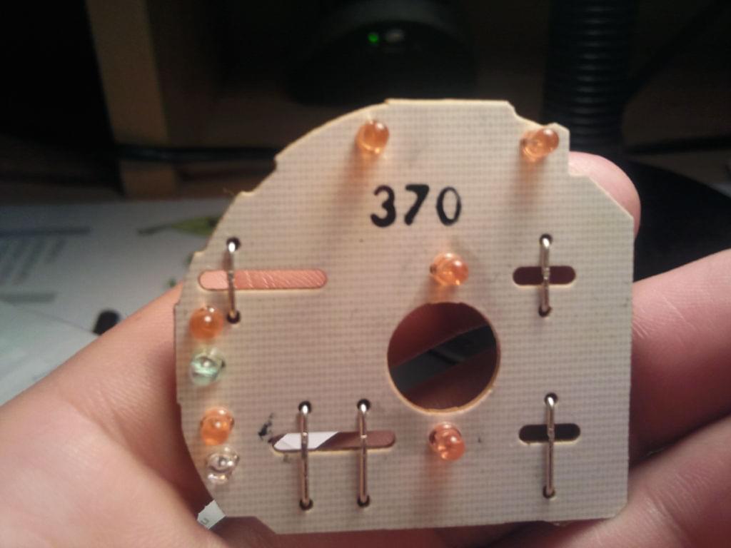

Płytke przelutowałem ponownie:
ale dalej nie świecą dwie górne diody (nad napisem "370")
czy to może być przez to, że jeden bolczyk jest ułamany?
Ogolnie podświetlanie świeci tylko tak
Co można na to poradzić?

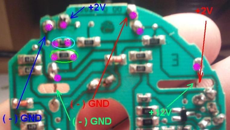

robertpik, tu masz rozrysowane co i jak:
Aby sprawdzic gorne diody, najpierw jedna - przyloz napiecie 2V (dwa wolty) tak jak pokazuja strzalki czerwone, pozniej druga - przyloz napiecie 2V (dwa wolty) tak jak pokazuja strzalki niebieskie. Jesli ktoras z diod nie swieci to ja wymien, jesli obie diody swieca to sprawdz rezystancje rezystorow smd zaznaczonych zielona i turkusowa elipsa, jesli nie ma przerwy jest OK. Przelutuj uzywajac topnika (kalafonia, flux, pasta) i goracej lutownicy (340*C) wszystkie luty zaznaczone rozowa kropka. Jak to zrobisz przyloz napiecie 12V (dwanascie wolt) tak jak pokazuja strzalki zielone, caly panel powinien podswietlac. Ta blaszka z "ulamanym" koncem jest standardowa w kazdym wlaczniku, nie ma to zadnego znaczenia.
P.S. Na przyszlosc zamieszczaj zdjecia w miniaturkach bez reklam, na fotosiku lub imageshacku, opis masz tu: viewtopic.php?p=219081#219081 . Uzywaj rowniez duzych liter na poczatku zdania.
