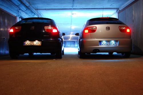

Postprzez Evo » 30 kwietnia 2010, 22:43
Mam następujące pytanie, wymieniłem dziś przepalone żarówki od tablicy, w sklepie mieli tylko zamienniki LEDowe, więc takie wziąłem. Po zamontowaniu okazuje się że święca jak na mój gust troche za mocno,co myślicie ?
Uploaded with ImageShack.us
Barwa światła jest biała, nie niebieska. Czy moge się spodziewać jakichś kłopotów ze strony Policji ? Spróbuje jutro jeszcze ustawić je diodami do góry, może to ograniczy troche światło.

Ja również wymieniałem ostatnio swoje żarówki dokładnie na Led barwy białej i do tej pory nie miałem ze strony policji żadnych kłopotów o to że za mocno świecą.
A wygląda to tak:

Proszę bardzo .... przy okazji porównanie z ori oświetleniem.
erol napisał(a):ale nie robi się taka duża poświata na ziemi, która mnie osobiście denerwuje
Poświata wg mnie nie jest wcale większa, zmienia się tylko jej kolor co optycznie sprawia wrażenie większej.
