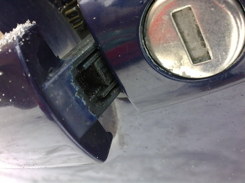

przez biuck
Nawet jak zerwiesz boczek, to nic nie zyskasz. Pod boczkiem jest jeszcze ta czarna blacha, która wszystko zakrywa.
Sprawdź, w jakiej pozycji masz ten plastik w klamce. Zbyt mocno naciągnięty powoduje właśnie taki efekt (brak możliwości otwarcia drzwi od wewn. jak i z zewnątrz).
Na fotce klamka jest maks. pociągnięta (jak podczas otwierania drzwi), wówczas kołek plastikowy jest mniej więcej na równo z wkładką zamka.
