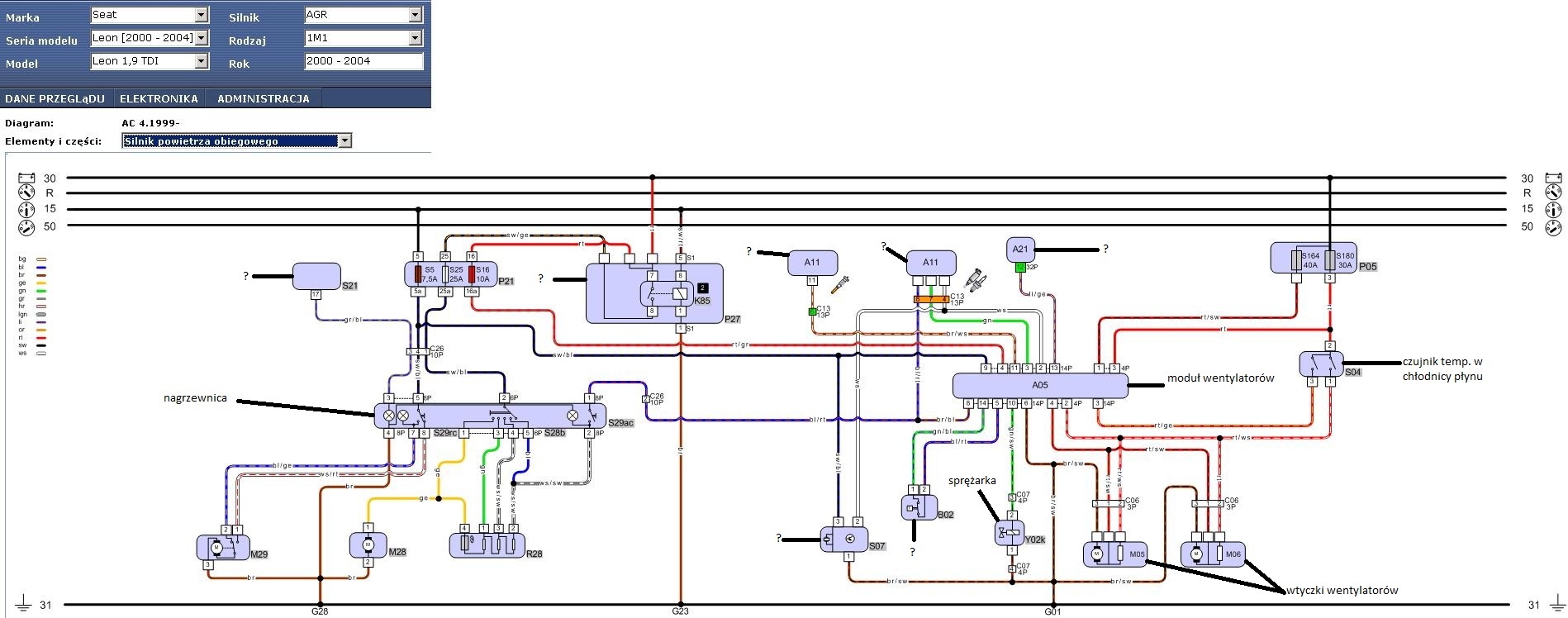

Zakładam klimatyzację manualną do leona 1,9TDI który nie ma klimy. Na razie mam założoną sprężarkę, chłodnice i wiatraki zostały mi rurki klimy, nagrzewnica i instalacja elektryczna. Potrzebuje pomocy przy instalacji elektrycznej. Mam schemat instalacji elektrycznej, ale nie znam się na oznaczeniach. A jedyne co udało mi się znaleźć na forum z tym związanego to zmiana z manualnej klimy na klimatronik. Może mógłby mi ktoś opisać elementy schematu elektrycznego słownie. To co udało mi się domyśleć opisałem na załączonym zdjęciu choć nie wiem czy dobrze.
link do zdjęcia
http://obrazki.elektroda.pl/4042926200_1345891990.jpg
Moje pytania?
Czujnik ciśnienia ma być 3 czy 4 pinowy(mam 4 pinowy)?
moduł wentylatorów manualna klima i klimatronik jest taki sam(mam 1J1 919 506 K)?
trzeba dołożyć czujnik temperatury zewnętrznej na podszybiu czy można podłączyć się do tego w zderzaku?

Dziękuję za schemat ale różni się od mojego. Mam moduł wentylatorów na 14 pinów a w schemacie od golfa IV jest 10 pinowy.
Trochę rozkminiłem schemat ale nie cały:
z modułu wentylatorów z wtyczki 4 pinowej:
1.czerwono czarny do dwóch wtyczek wentylatorów
2.czerwono biały do 1)wentylatorów 2)czujnika temp.chłodnicy 3) przekaźnika wentylatorów w podszybiu
3.czerwony do 1)bezpiecznika przy aku 30A 2)czujnika temp.chłodnicy 3)przekaźnika wentylatorów w podszybiu x2
4.czerwono biały do bezpiecznika 30A przy aku
wtyczka 14 pinowa modułu wentylatorów:
1.??
2.żółto czerwony do a)czujnika ciśnienia b)komputer silnika pin??
3.czerwono biały do czujnika temp.chłodnicy płynu
4.czerwono szary do bezpiecznika w kabinie nr 16
5.czujnik temp.zewnętrznej
6.brązowo czarny do a)masy auta b)masy wentylatorów c)masy sprężarki d)czujnik ciśnienia
7.??
8.niebiesko brązowy do a)komputera silnika pin?? b)wtyczka nagrzewnicy pin 2
9.czarno niebieski do a)czujnik ciśnienia b)bezpiecznik nr 5 w kabinie c)wtyczka nagrzewnicy pin 4
10.zielono czarny do sprężarki
11.??
12.??
13.??
14.czujnik temp.zewnętrznej
wtyczka nagrzewnicy 10 pin:
1.czarno niebieski do bezpiecznika w kabinie nr 25
2. niebiesko............. do moduł wentylatorów pin 8
3.??
4.niebiesko .....a)moduł wentylatorów pin 9 b)bezpiecznik w kabinie nr25 c)czujnik ciśnienia
Proszę aby ktoś mi uzupełnił braki mojego opisu.

Trudno tak bez schematu .

Postprzez kiba84 » 4 września 2012, 20:20
oto i schemat :
http://obrazki.elektroda.pl/9032621000_1346598543.jpg
-- 3 wrz 2012, o 23:50 --
11.brązowo biały do białej kostki pod wycieraczkami pin 6
12.pusty
-- 4 wrz 2012, o 21:20 --
Poprawione i uzupełnione jest błąd w schemacie
Ale brak jeszcze opisu jednego pinu
1.??
3.zielony komputer silnika
7.czerwono biały do czujnika temp.chłodnicy płynu
12.pusty
13.fioletowo żółty wtyczka licznika 32 pinowa pin nr 12

Jaki symbol ma moduł wentylatorów w climatronicu?
_carlos-
Posty: 1086
Auto: LEON 2 FR + ALTEA XL
Re: montaż klimatyzacji manualnej 1,9TDI
Postprzez przebor » 22 czerwca 2017, 14:42
Moduł wentylatorów jest chyba taki sam w climatroniku i manualu, są tylko trochę inaczej podłączone.
