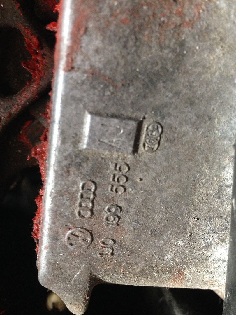

Tylko jakim cudem u mnie w ARL ta poduszka siedzi dobrze i ma oznaczenie AJ. Zrobię za chwilkę zdjęcia bo to są jaja.

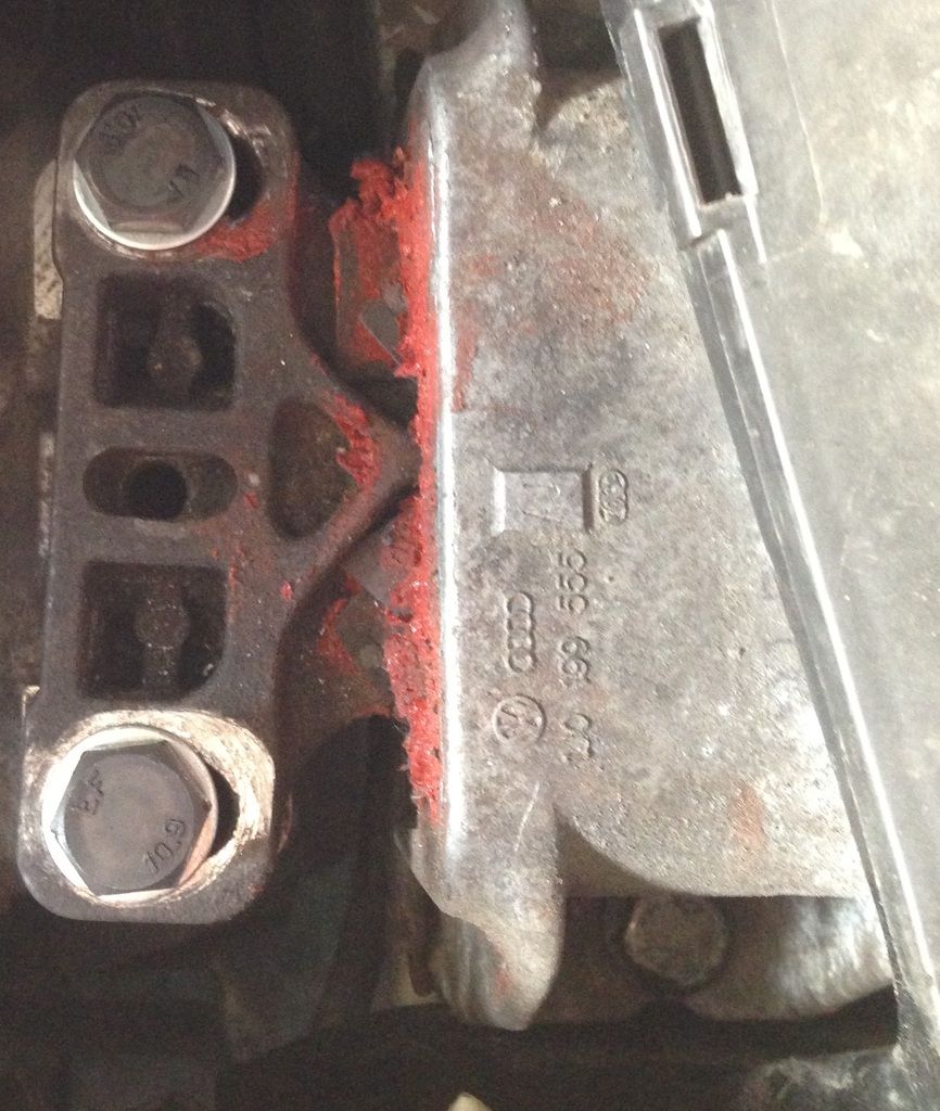

Poniżej zamieszczam fotki. Czyli mówicie żeby zamówić po prostu po oznaczeniu tą AJ i musi pasować skoro taka już jest ? Tylko powiedzcie mi czemu do ARL katalogowo mają inne oznaczenia i są 2x droższe skoro taka podejdzie i będzie spełniać normalnie swoją role ?

@Cziken, auto masz od nowości? Z kąt pewność że ktoś tej poduszki kiedyś nie wymienił?
W czym ona taka umazana? Na foto widać że krzywo przykręcona trochę.

Postprzez Cziken » 4 maja 2016, 19:21
Pewnie była ale w takim razie ta poduszka AJ normalnie podchodzi pod ARL to jest sens dopłacać ? A to silikon, nie pytaj :P

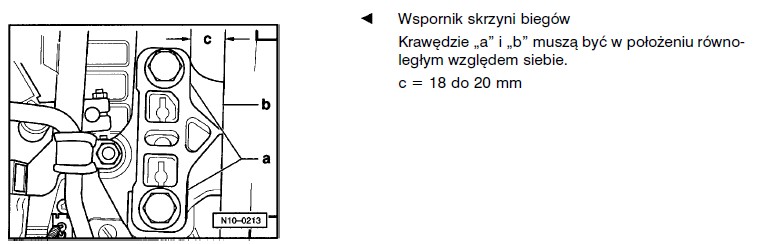

Śruby od razu dokręcasz wg tego schematu:
