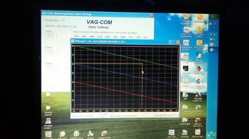

Postprzez Arekkan » 6 października 2016, 19:05
Witam. Podłączę się do wątku. Mam ASV 2003rok mam go ponad rok i ponad rok walczę z zapowietrzającym się układem paliwowym. Zaworek w filtrze wymieiony, sam filtr już jest trzeci z kolei założony, opaski przy filtrze skręcane a powietrze jest nadal. Mam taki sam pęcherz jak na zdjęciu i samej góry , a gdy odpale lecą duża ilość małych pęcherzyków. :/ Tydzień temu wymieniłem czujnik temperatury paliwa który jest w pompie ponieważ pokazywał -8'C. Po gdy go wymieniłem założyłem nową górną uszczelkę pompy wtryskowej. Pęcherz niestety jako był taki jest. Od przedwczoraj gdy temperatura spadała poniżej 5'C auto po nocy na ciężko odpalić. Tzn kręci wmiare ładnie ale gdy załapie to się trzęsie tak jak jakby nie chodził na wszystkie gary i kopci na biało, biało z niebieskim, jakoś tak. Po kilku kilkunastu sekundach zaczyna normalnie pracować. Czy to też może być spowodowane powietrzem w układzie paliwowym? Pozdrawiam

Re: Powietrze w układzie paliwowym
Postprzez mk5 » 6 października 2016, 20:22
U mnie pusci bąka, ale po zalapaniu pracuje równo. Kat wtrysku sprawdzałes?
mk5

Postprzez Arekkan » 7 października 2016, 19:27
Właśnie wydaje mi się za się przetawil, po wymianie tego czujnika ale nie mogłem tego wyświetlić na wykresie, 2pole przed wymianą pokazywali 60-62 teraz jest 40-42 wykres jest na na środku ale blisko górnej lini.
-- 7 października 2016, 19:27 --
Taki teraz jest mój kąt wtrysku na rozgrzanym silniku
Postprzez mk5 » 7 października 2016, 21:10
Nie pomogę Ci w intrepretacji, z tdi dopiero zaczynam, ale u mnie ustawienie wtrysku pomogło, mechanik który wymieniał rozrzad. to robił.
Zauwazam pewną zalezność, jak jest duży bąbel to gorzej pali, jak nie mały, to dobrze. Nie rozumiem juz tego wszystkiego, od czego zalezy jego wielkosc.
mk5
Posty: 227
Postprzez kornat » 8 października 2016, 09:34
Zmienił się bo zmieniłeś czujnik temp. paliwa, a kąt wtrysku jest od niego zależny.
kornat
Posty: 1529
Lokalizacja: Podkarpackie
Postprzez Arekkan » 8 października 2016, 18:21
ok, dzięki chłopaki za podpowiedź, będę w przyszłym tygodniu go ustawiał.
