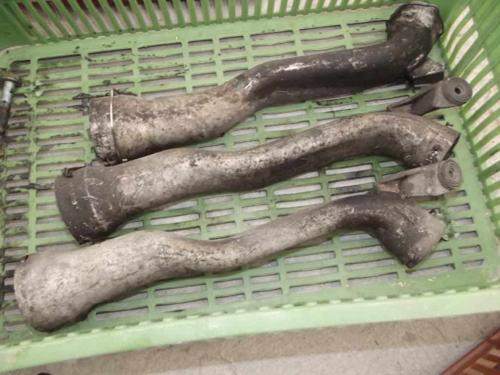

Postprzez kobzyr » 11 czerwca 2012, 15:16
Dzis zerknąłem pod auto. Dolot jest szczelny poza zapoceniem na wyjściu z intercoolera. Z jednej strony IC jest minimalnie z drugiej bardziej widoczne. O ringi całe rury bez pęknięć. Generalnie dam sobie już z tym spokój... tylko się usmarowałem. Kiedyś pomyśle o jakimś customwym rozwiązaniu :)

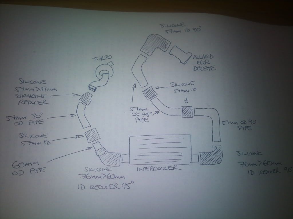

-- 11 cze 2012, o 16:16 --
a tu jest blue print :)

Postprzez MrSiara » 24 czerwca 2012, 07:37
ja mam dla was pewna propozycje sprawdzcie sobie czy nie macie dziurki albo nie jest przetarta rurka ktora wchodzi do turba w ARL-u jest to czerwona u mnie okazala sie dziurawa i dlatego tak swiszczalo
