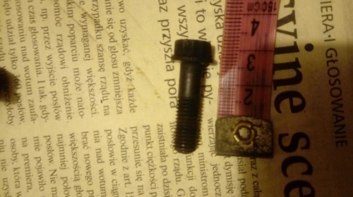

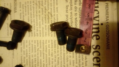

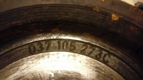

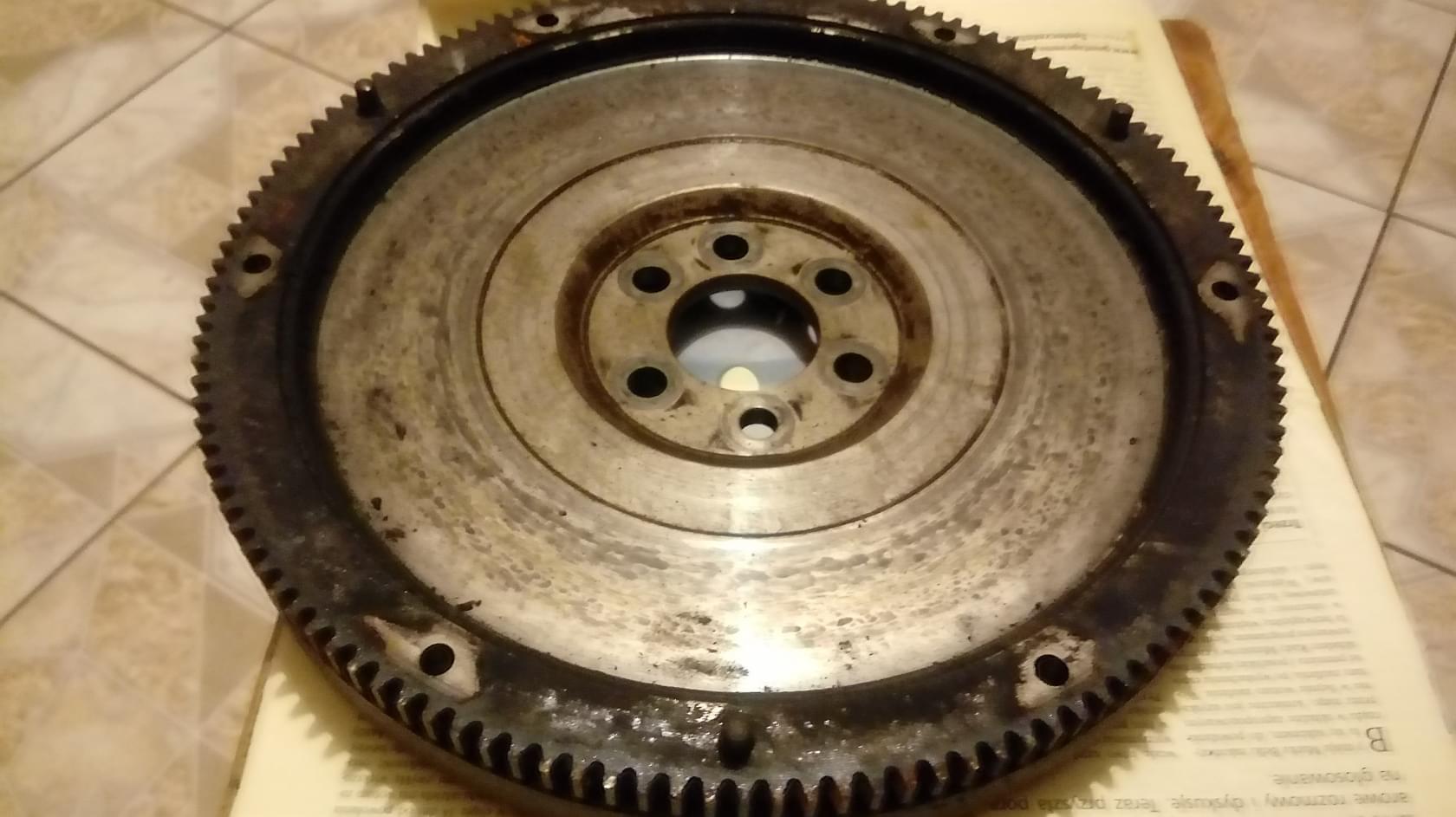

Postprzez krytdi » 2 marca 2017, 20:08
Z racji tego że moja dwumasa kończy życie [*],zacząłem kompletować jednomas.Koło passat B3 92' 2.0B
Tarczy,docisku lozyska nie mam...i tu rodzi sie pytanie,polecacie albo z g60(czyli z np.passata 2.0),albo vr6.
Po przeczytaniu 7stron watku,jeden z uzytkowników wspomnial o zestawie z transportera t4 2.4d.(nie bylo tam dwumasy?).
Sa róznice w komforcie itd,po za wytrzymałością Nm?Jeżeli nie to wołał bym kupic np.tańsze.
Potrzebne sa jeszcze sruby,takie dostalem przy kupnie koła:
powinny być nowe ale skoro są,to czemu ich nie wykorzystac.
Pozdrawiam i czekam na pomocne odpowiedzi szczególnie w doborze kpl.sprzegła :-D

Śruby zawsze nowe.

Postprzez wesol » 2 marca 2017, 22:47
Sruby moga byc uzywki lub nawet ze sklepu metalowego tylko choc z 8.8 a najlepiej 10.9.
Od transportera 2.4d czyli aab bylo sprzeglo 220 a nie 228. Poza tym nie wiem po co mialo by byc stosowane takowe sprzeglo z t4. Poza tym pozniejsze aab mialy juz dwumas.
Najlepiej do takiego kola 273c zapodac komplet sachsa od g60 i po temacie. Jesli cos pobrzekuje na jednomasie to zapewne sa to sprezynki a jesli nawet to trzeba dobrze obciazyc sprzeglo paredziesiat razy i powinno sie to skonczyc.

Postprzez Thelesia1987 » 30 kwietnia 2017, 09:02
na alledrogo wisi tanio koło z audi 80 b3 037105271K
http://tufotki.pl/fckq0#p18010725
jak myślicie...to to samo co vw 037105273c tylko w innej numeracji audi....?
czy lepiej nie ryzykować i szukać dalej vw 037105273c
Thelesia1987
Dołączył(a): 27 kwietnia 2017, 18:31
Auto: leon I
Re: Dwumas wymieniony na sztywne koło (jednomas).
Postprzez wesol » 30 kwietnia 2017, 12:51
1.9D i 1.9 TD to nie to samo co 1.9 TDI. Inne srednice.
-- 30 kwietnia 2017, 12:51 --
Gdzies bylo podawane ze dwa nr pasuja i jedno kolo jest od bsnzyniaka drugie od diesla czyli abf i 1Z. Zadne inne.
wesol
Postprzez Thelesia1987 » 1 maja 2017, 21:20
tak jak piszesz
benzyna abf 2.0 abf
klekot 1z
037 105 273 C BĄDŹ 028 105 269 B
znalazłem koło z Sharana...
http://allegro.pl/vw-sharan-kolo-zamach ... 01367.html
i na nim widnieje numeracja 037 105 273c
CZYLI ROZUMIEM ŻE PODEJDZIE :?:
Thelesia1987
Auto: leon I
Postprzez wesol » 1 maja 2017, 22:09
Tak podejdzie. Zreszta nr sie zgadza to jak mohloby nie podejsc. Samo kolo jest takie samo czy to w sharanie czy jakim golfie3 1z itp. Ale juz tarcze i dociski sa inne w sharanie i golfie. Tak wiec samo kolo bierzesz i potem dokupujesz tarcze i docisk z golfa ibizy fabi itd z silnika 1z agr.
