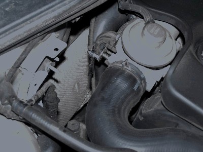

Panowie chyba znalazłem winowajcę moich dolegliwości. dzisiaj otwieram maskę i zacząłem sobie sprawdzać wszystkie przewody i oto co znalazłem:
Tak jak widać na zdjęciu. Przewód wychodzący z jakiegoś zaworka wisi sobie luzem. Gdzie powinien on być wpięty???
rob555, normalnie co jakiś czas przepalam autko i cisne nim troche mocniej, żeby nic się nie zapiekło.

Postprzez bono » 29 września 2007, 21:59
endrju, a nie jest to wezyk ktory idzie od N 75 do turbo ?? Ten podcienieniowy ??
Re: Nie wiem juz co robić - słaby jak muł
Postprzez endrju » 29 września 2007, 22:12
Niee, juz doszedlem. Ten wężyk wpięty był do obudowy filtra powietrza :)

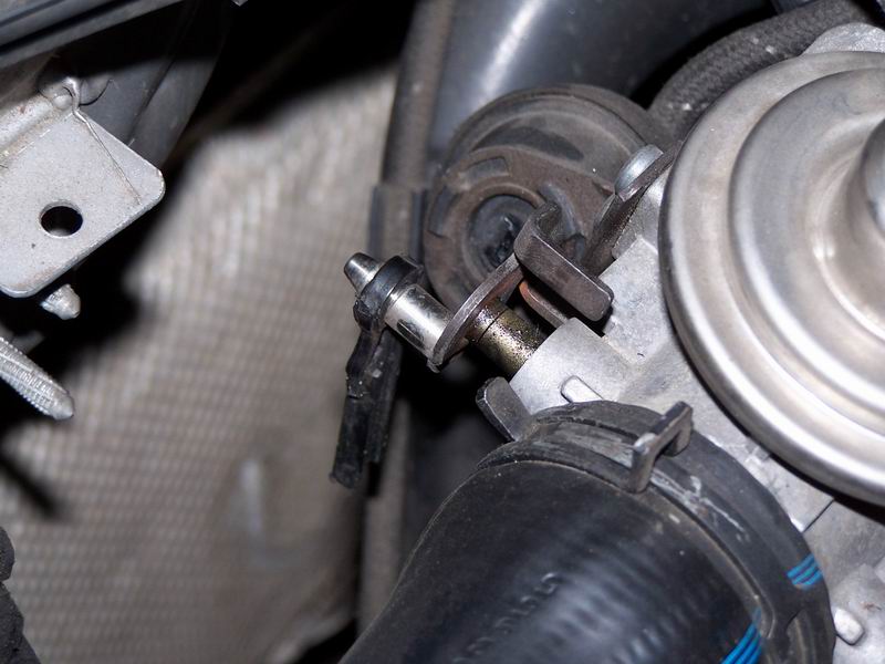

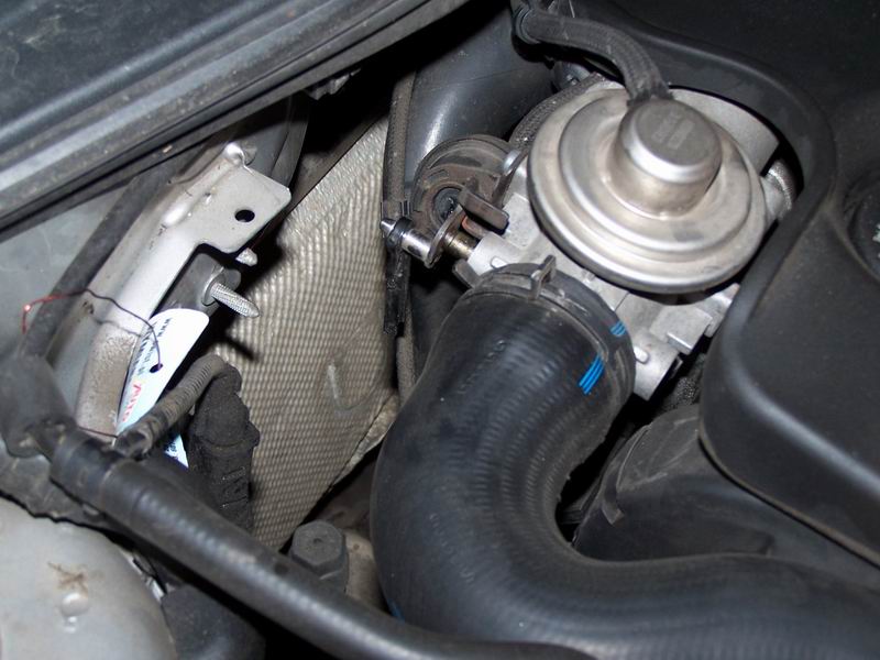

Nie otwieram nowego wątku ponieważ mam także problem z brakiem mocy w moim całkiem od niedawna Leonem ASV 110KM/2004r/62tys km (nie udokumentowane).
Brak mocy objawia się na przykład przyspieszeniem od 0-100 km/h w ciągu 15, a nie jakiś 11 sekund. Ponadto przesiadłem się z benzynowego silnika 85 KM i nie czuję zbytniej różnicy w przyspieszeniu. Generalnie silnik działa w miarę równo, może trochę głośno, jakkolwiek jest to tylko moje subiektywne odczucie.
Po wstępnych testach z użyciem interfejsu i programu komputerowego VAG'a najbardziej prawdopodobny wydawał się być przepływomierz. Z analiz zebranych próbek wynika, że turbina nie ładuje, a nie ładuje bo przepływka pokazuje bzdury. Niestety, po testach z przepływką wyciągniętą ze sprawnej maszyny - bez różnicy.
Zawiozłem więc maszynę do mechanika, któy zajmuje się diagnostyką i naprawą silników z grupy VAG'a. On sprawdził podłączenia zaworu N75 i wszystkich wężyków podciśnieniowych, posprawdzał napięcia w przewodach sterujących, popróbował z innymi przepływkami i koniec końców doszedł do wniosków, że to musi być uszkodzony sterownik silnika.
Nie jestem do końca przekonany co do tej diagnozy. Poczytałem na forum o problemach z mocą i podejrzewam zawór N75, niestety nie znam się na tym i proszę o pomoc w analizie załączonych logów z testu. Dodam, że test polegał na zebraniu danych z interfejsu w trakcie przyspieszenia od 1000 do osiągnięcia 4000 obrotów na 3-cim biegu z gazem wciśniętym w podłogę.
Ponadto pojawia mi się błąd silnika:
Błąd EGR:
19586 - EGR System Regulation Range Exceeded
P3130 - 35 - 10 - - - Intermittent
Zdaję sobię sprawę, że chłopaki z Mastersa mogą mi pomóc, jednak może uda się komuś znaleźć zależność pomiędzy dziwnym zachowaniem przypływki i błedami EGR'a.

gofer uszkodzony EGR moze powodowac brak zadanego cisnienia w ukladzie dolotowym. Najlepiej zaslep (kawalek puszki po piwie) kanał doprowadzajacy spaliny z kolektora do EGR i te sprawe wtedy wyeliminujesz.
Sprawa druga- czy po odpaleniu samochodu sztanga przy turbinie zostaje wciagnieta?
Jak tak to znaczy sie ze dziala pneumatyka a np katalizator jest zapchany i blokuje odplyw spalin wskutek czego turbo sie nie rozkreca i nie ma cisnienia.
Jesli nie wciagnie sztangi to szukaj problemu w zaworkach podcisnieniowych ew. głownej magistrali przy serwie.
Nawet przy uszkodzonej albo wypietej przeplywce sprawne auto osiagnie jakies tam cisnienie doladowania.

rob555 napisał(a):gofer uszkodzony EGR moze powodowac brak zadanego cisnienia w ukladzie dolotowym. Najlepiej zaslep (kawalek puszki po piwie) kanał doprowadzajacy spaliny z kolektora do EGR i te sprawe wtedy wyeliminujesz.
EGR sprawdzałem na komputerku i wygląda na to, że działa poprawnie: na wolnych obrotach daje dużo spalin do silnika, a jak wciśnie się do dechy to zamyka zawór doprowadzający spaliny. Przynajmniej tak komputerek pokazuje.
rob555 napisał(a):Sprawa druga- czy po odpaleniu samochodu sztanga przy turbinie zostaje wciagnieta?
Niestety nie wiem, gdzie tej sztangi szukać? Pytanie czy sztanga i/lub katalizator będą miały wpływ na takie zachowanie przepływomierza. Poszukam jutro tej sztangi;)

Brak mocy. Brak momentu włączenia się turbiny. Muł - Leon.
Postprzez pawelgolab » 23 listopada 2007, 10:39
Ostatnio miałem problem z moim leonikiem i postanowiłem to opisać gdyby ktoś miał podobny problem.
Objawy:
Silniczek ASV, przebieg 125 tys, Generalnie brak mocy bez względu na obroty, nie wyczuwalny moment włączania się turbiny. Autko tankuje na prawdopodobniej najlepszych stacjach, filtry wymieniane co 15 tys.
Nie orientuje się w tym najlepiej ale spróbuje:
Po rozpoznaniu okazało się że pękło połączenie gruszki z EGR (recyrkulacja spalin).
Załączam zdjęcia aby wszystko było jasne. Jęśli ktoś ma uwagi co do tego co napisałem lub dokładniejsze objaśnienie to oczywiście zapraszam.
Postprzez Dariuspolo » 23 listopada 2007, 12:08
...to co ci peklo to silownik klapki gaszacej (twz. "przepustnicy") prawdopodobnie klapka zostala w pozycj nie calkiem zamknietej i tylko dlatego auto jeszcze jezdzi.
Przewaznie peka i zostaje w polozeniu zamknietym wtedy nie mozna odpalic auta, wez sprubuj ja otwozyc recznie( ta dzwignia gdzie wisi kawalek plastykowego ciegna) i sprawdz czy wtedy auto pojedzie normalnie.
OCTAVIA ASV/ERF 197PS/380Nm
ALHAMBRA BLT/FPE 180PS/385Nm
Zuzycie paliwa

Postprzez pawelgolab » 23 listopada 2007, 12:40
Oczywiście przy użyciu kropelki i połączeniu siłownika klapki z gruszką autko wróciło do wspaniałej kondycji. Turbinka chodzi jak zawsze. Pęknięcie nastąpiło w momencie zablokowania się klapki. Pozdrawiam
Postprzez jaro4444 » 23 listopada 2007, 17:20
pawelgolab napisał(a):Jęśli ktoś ma uwagi co do tego co napisałem lub dokładniejsze objaśnienie to oczywiście zapraszam.
Kolego testujesz moją wiarygodność i moje wytłumaczenie? :nonono:
OK nikt nie jest nieomylny ale zacytuję tu moje wyjaśnienie jakie otrzymał kolega Pawelgolab na PW tydzień temu:
"Ten plastik to jest od siłowniczka klapy gaszącej silnika. Jak jest ułamany to klapa się przestawia lub całkiem zamyka i silnik się dusi.
Jak jest sprawny to klapa gasząca jest w poziomie i nie ogranicza przepływu.
Jedynie podczas gaszenia silnika siłownik sciąga klapę i w ten sposób łagodnie dusi silnik."
"Dobrze Ci się wydaje, ale jak się przymykała to nie przepuszczała powietrza. Nie ma powietrza silnik nie chodzi jak trzeba..."
Czy był sens zakładać taki post. Wytarczyło wpisać ostrzeżenie o spotkanym zjawisku w innym wątku. Ale cóż...
