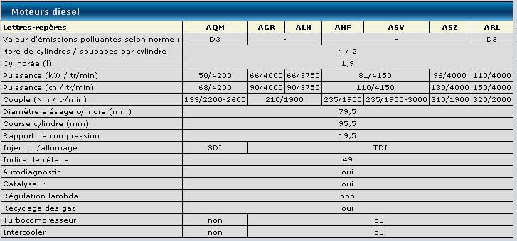

Leon 1999 - 2003 1.9 SDI AQM 64 KM
Leon 1999 - 2003 1.9 TDI AGR 90 KM
Leon 1999 - 2003 1.9 TDI ALH 90 KM
Leon 1999 - 2003 1.9 TDI AHF 110 KM
Leon 1999 - 2003 1.9 TDI ASV 110 KM
Leon 2001 - 2003 1.9 TDI ASZ 130 KM
Leon 2001 - 2003 1.9 TDI ARL 150 KM
A teraz dobrze by było napisać czym się różnią silniki jesli są tej samej mocy (np. AHF od ASV) i jaki to ma wpływ na jazdę, charakterystykę pracy silnika itp. - słowem -> żeby było ładnie przejrzyście i łopatologicznie :)
Poza tym na forum są rozsiane informacje jakie są różnice pomiedzy silnikami róznej mocy - moze ktoś mądry by to zebrał. Sądze, że będzie to swietny materiał. Przyda sie to np. tym, którzy chcieliby podnieść nieco mocy w swoich silnikach.
Pośpiech
Pośpiech
Posty: 1886
Auto: nieLeonowy TDCI
Re: TDi - i wszystko jasne !!!!!! Przeczytaj zanim zapytasz
Postprzez Michał_TDi » 6 września 2005, 19:10
Moze uda mi sie cos wyjasnic, choc tez wiem malo :)
Odnosnie AHF-ASV
Z tego co wiem ASV ma inne wtryski od AHF'a, a jak sam sie przekonalem ASV jest bardziej podatny na zabiegi, np soft.
AGR-ALH
AGR ma turbine bez kierownic (brak instalacji podcisnieniowej), ALH-turbina z kierownicami, taka sama jak w 110.
Reszta gratow jest chyba taka sama w AHF-ASV i AGR-ALH, poza sprzeglami :)
EDIT:
ASZ-ARL
Inne: IC, turbo i w starszych modelach wał korbowy (chyba do 2002 roku)
Jak cos pokrecilem to poprawcie.

Michał_TDi, i o to mi chodziło :) To teraz proszę o informacje na temat reszty silnków :) Jak się później wywali takie posty jak ten to będzie całkiem ciekawa lektura :)
A z linka, którego podał Gaspar wyciagnałem takie coś - różnica miedzy ASV a AHF:
-ECU
-wtryskiwacze (wyższe ciśnienie otwarcia),przez co ASV spełnia bardziej rygorystyczne normy co do czystości spalin
-gaz w ASV sterowany jest fly-by-wire (bez linki)

Chodzi mi o dwa silniki : AGR-ALH
Wiem, że seria AGR ma turbinę bez kierownic a ALH ma turbinę z kierownicami.
Aby uniknąć wysokich kosztów utrzymania chciałem zapytać czy lub która posiada dwumasowe koło zamachowe
Tak samo chciałbym się dowiedzieć o serii AHF i ASV
dzięki za informacje i Pozdrawiam

to zależy który rok bo w AGRach też były dwu-masy ja miałem ale zamieniłem już na jedno-masa a w ALH były od początku
