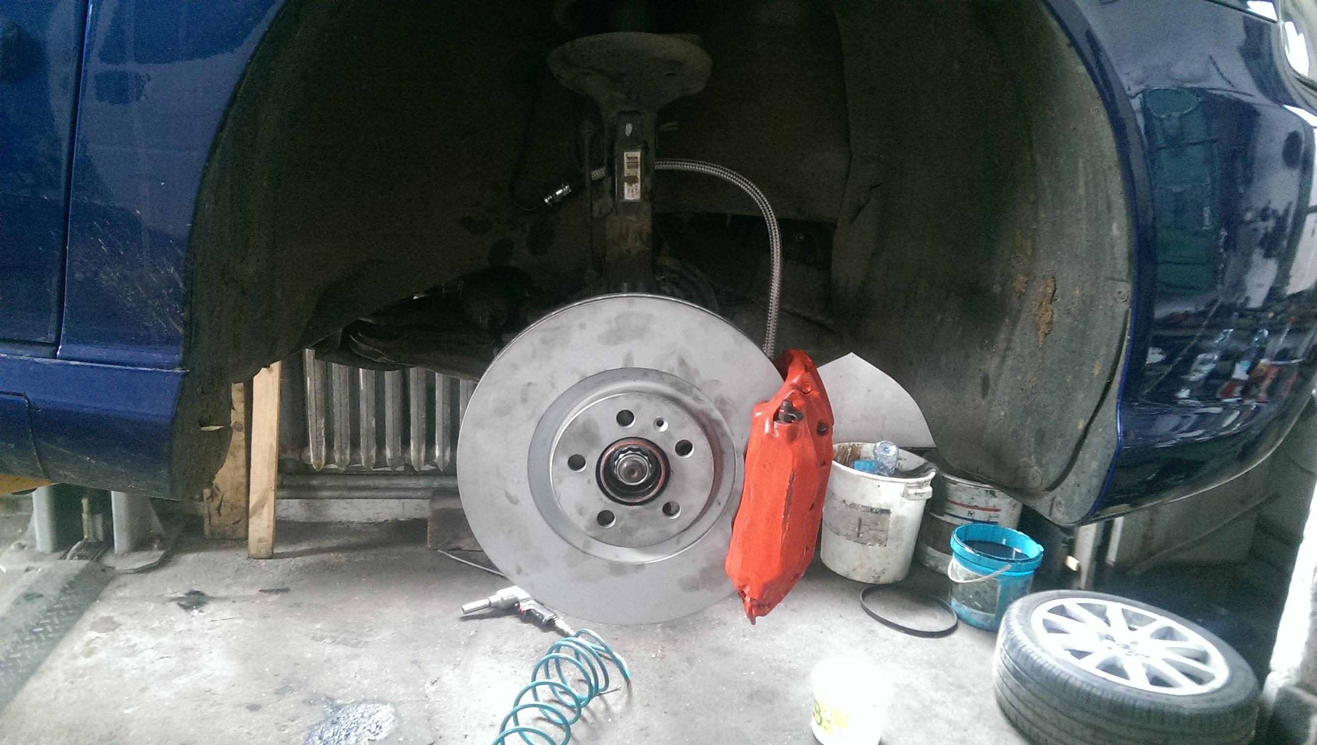

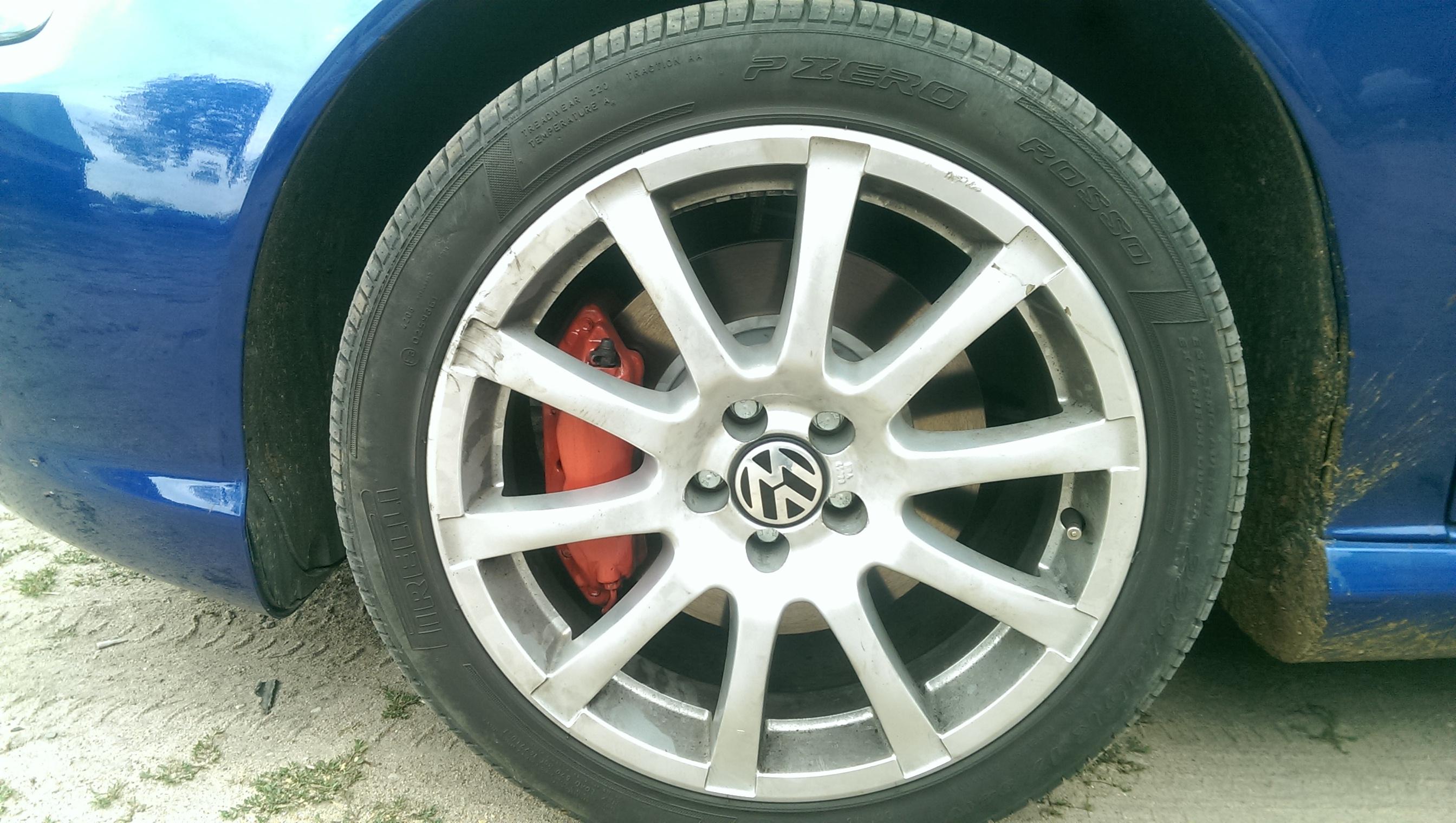

Witam was Panowie, niedawno zakupiłem zaciski hamulcowe Brembo z BMW 7 E38 z adapterami, dokupiłem przewody w oplocie i mam pewien problem co do ich montażu... Posiadam 17calowe felgi RONAL-a z ET35 (opony 225/45/R17) gdzie jest naprawdę mała szpara pomiędzy amorem a felgą - ledwo wsadzam mały palec i tu jest moje pytanie...
Czy ktoś montował te zaciski do Leona 1M z 17tkami ET35?

Heble pasują bardzo dobrze a jeszcze lepiej hamują, trzeba było poratować się dystansem o grubości 6mm ponieważ ramie z felgi ocierało o zacisk.
Całość zalałem płynem hamulcowym EBC BF +307 lecz będę zmieniał na coś mocniejszego ze względu na małe osiągi - temperatura wrzenia mokrego 196 stopni jest powodem wymiany.
Tarcze ATE Ceramic wraz z klockami ze stajni ATE.
Przewody w oplocie 50 cm.
Wszystko poszło w miarę gładko a hamuje się bomba!

A kolego jaką tu masz średnicę tarczy?
