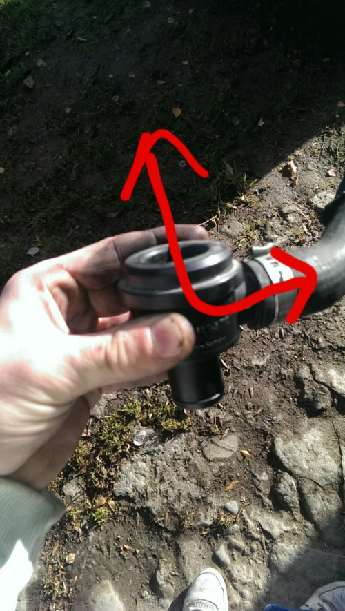

Postprzez kamil2114 » 14 listopada 2015, 15:16
Wziąłem się dzisiaj za sprawdzenie DV i nie wiem w końcu czy jest dobry. Zaznaczone strzałki - tędy przepuszcza powietrze gdy w niego dmuchnę w jedną i drugą stronę.
Sprężynę w zaworze da się wcisnąć palcem i wraca do pierwotnego położenia.
http://www.fotosik.pl/zdjecie/978dd7e59a90c702
Co powiecie na taki test szczelności?
https://youtu.be/gOSPfb23Xbs
Odmę trzeba odłączyć i co jeszcze?

Postprzez hornet15re1 » 14 listopada 2015, 21:53
Po opisie wynika ze dv uszkodzone.

Postprzez kamil2114 » 15 listopada 2015, 10:45
Gdy się dmuchnie od góry jak i z prawej strony to przepuszcza w prawo i do góry. W dół jest szczelny i z dołu też. Na pewno uszkodzony?

Re: Cupra R 1.8T AMK
Postprzez hornet15re1 » 15 listopada 2015, 11:05
Na bank uszkodzona membrana bo z grubego króćca nie może przedostawać sie powietrze do małego wyjścia sterowania(i odwrotnie),wymień go.

Postprzez kamil2114 » 25 marca 2016, 17:35
Zawór DV wymieniony na ten z końcówką P ( N nie było w żadnej hurtowni). Błędy pokasowane, pojeżdżę teraz na samej benzynie, zobaczymy czy wyskoczy jakiś błąd. Był błąd od czujnika sprzęgła, gdzieś wyczytałem że może być to przyczyną podnoszenia i wolniej opadajacych obrotów przy zmianie biegów - u Mnie tak jest, tylko przy zmianie biegów. Rzeczywiście uszkodzony czujnik może to powodować?
