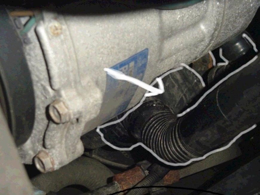

Postprzez ROCKY_AGH » 16 sierpnia 2007, 00:33
Panowie prosił bym o jakąś informacje do czego służy ta oto pompa która znajduje sie pod sprężarką klimatyzacji ( jednym wężem zasysa powietrze z filtra powietrza a drugi niewiem gdzie idzie )Dziekuje za odpowiedzi:) :mruga:
chodzi o tą pompkę

Postprzez bunio » 16 sierpnia 2007, 07:24
witam
system ten ma za zadanie w jak najszybszym czasie doprowadzic do stabilnych warunko wpracy silnika wlancza sie w temp nizszej niz 5stopni (slychac wtedy jakby odkurzacz)warto spr to przed zima jesli bedze zatarty silniczek elektryczny po odpalemiu auta beda wachac sie obroty silnika spowodowane krotkimi duzymi obciazeniami alternatora

Re: Niewiem co to jest :)
Postprzez ROCKY_AGH » 16 sierpnia 2007, 19:44
Dodam ze silnik w moil leonie to 1.8 20V (APG)
Postprzez Rutol » 25 sierpnia 2007, 13:20
bunio, u mnie ten dzwiek pojawia sie po kazdym odpaleniu na zimno mawet w lecie czy to normalne
Postprzez bunio » 26 sierpnia 2007, 13:37
witka
ja mialem taka pompe a vr6 i tylko w zime startowala latem cisza byla ,mozliwe ze w twoim wypadku z racji nowszego silnika dziala to calkiem inaczej (wzgledy ekologiczne)

Postprzez Grześ » 26 sierpnia 2007, 18:40
bunio napisał(a):system ten ma za zadanie w jak najszybszym czasie doprowadzic do stabilnych warunko wpracy silnika wlancza sie w temp nizszej niz 5stopni (slychac wtedy jakby odkurzacz)warto spr to przed zima jesli bedze zatarty silniczek elektryczny po odpalemiu auta beda wachac sie obroty silnika spowodowane krotkimi duzymi obciazeniami alternatora
B z d u r a B z d u r a
Jest to wtorna pompa pneumatyczna , słuzy do ogrzewania-przedmuchania kata podczas rozruchu wtedy gdy splinmy sa zimne i kat nie rozgrzany , ma ona za zadanie zmniejszyc toksycznosc spalin
Rutol napisał(a):u mnie ten dzwiek pojawia sie po kazdym odpaleniu na zimno mawet w lecie czy to normalne
tak
bylo wiele razy na formum, klania sie szukajka
Grześ
Posty: 1280
Auto: BFH QUATTRO
Postprzez bunio » 27 sierpnia 2007, 08:32
powiadzasz bzdura nie chce mi sie polemizowac ale sam przeczytaj co wypisujesz bo zarys odp w obu postach jest podobny chodzi o ekologie dokumentacja vw podaje jako prog zalonczenia tego systemu temp 5 stopni
