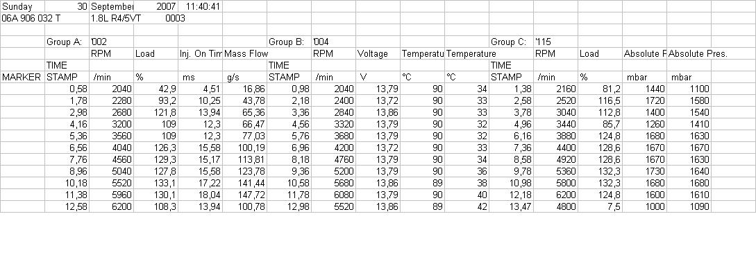

witam,
wydaje mi sie ze podczas przyspieszania autko jest jakies przymulone
bledy: sonda Lambda prawdopodobnie nie dziala {17523 (P1115) 35-00 Short to ground}
co sprawdzic-wymienic?
[ Dodano: Nie 30 Wrz, 2007 ]
dodatkowo blad 16518 (P0134) 35-00 No activity
poprzedni czyli 17523 zniknal po przeczyszczeniu i wygrzaniu sondy
marc1ju

Postprzez Grześ » 30 września 2007, 21:25
16518
O2 Sensor Circ.,Bank1-Sensor1 No Activity Detected
17523
O2 Sensor Heater Circ.,Bank1-Sensor1 Short to Ground
no i sonda powiedziala paapa ten drugi blad to grzalka a pierwszy sonda nie dzial jaki masz kod silnika i rok a moze podpowiem co i jak dalej

Postprzez marc1ju » 1 października 2007, 07:27
silnik APP 2000/2001r
czy cis doladowania na poziomie 1700mBa jest OK?
chociaz poz "wymagane" = "rzeczywiste"
czy mozna zastosowac kazda 4-przewodowa sonde 0-1V?
dziekuje ze wszelkie sugestie
pzdr

Postprzez Grześ » 2 października 2007, 21:54
poszukalem troszke i ot co udalo mi sie znalesc
twoja sonda ma nr 06A 906 262AG ale taki nr juz nie wystepuje zamienia sie na 06A 906 262Q sonda regulacyjna 4 przewodowa o dlugosci 740 podgrzewana i tu dobrze bo bedzie tansza od 5 przewodowej nr boscha to 0 258 006 249 zamienny na 0 258 006 133 cena boscha to 439zł
jak chcesz kupic sonde uniwersalna zeby dzialala to musza sie zgadzac kolory przewodow najlepiej kupic dedykowana ale i uniwersalana powinna byc ok
[ Dodano: Wto 02 Paź, 2007 ]
marc1ju napisał(a):chociaz poz "wymagane" = "rzeczywiste"
no i jest ok jak sa rownie
