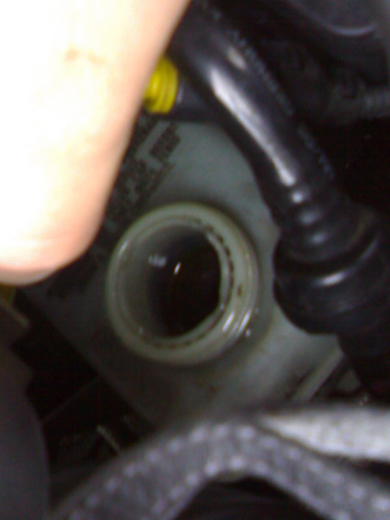

A ja mam trochę odmienne pytanko. Czy jak ostro przychamuje to kontrolka os ABSu powinna sie zapalić?. Pytam bo u mnie jest tak że jak przekręcam kluczyk to kontrolka się zapala później gaśnie więc ok ale jak zaczynam hamować to na 99% sie nie świeci a ABS działa.
Jutro dokładnie sprawdzę bo 100% pewności nie mam :)

Postprzez Kozak » 13 listopada 2007, 01:34
Bojar, dolej płynu do zbiornika DOTu ( czyli po chłopsku płynu hamulcowego )

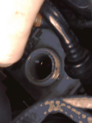

Postprzez Bojar » 17 listopada 2007, 13:20
michał kozak napisał(a):Bojar, dolej płynu do zbiornika DOTu ( czyli po chłopsku płynu hamulcowego )
Sprawdziłem poziom plynu hamulcowego i.... poprzedni właściciel nalał go aż pod korek, czy to oby przypadkiem nie za dużo? może przez to przy hamowaniu nie zapala się kontrolka ABSu?
Generalnie nie jest to aż taki wielki problem bo wszystko działa ABS, ESP itp. ale dobrze było by wiedzieć :)
Słabo widać troche ale można zauważyć że płynu jest pod tą pierwszą biała kreskę :)
Pozdro

Postprzez Grześ » 17 listopada 2007, 14:01
Bojar napisał(a):może przez to przy hamowaniu nie zapala się kontrolka ABSu?
no i dobrze jak sie zapala to znaczy ze jest cos nie tak
