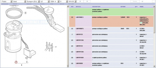

Wczoraj jadąc na rezerwie (ok. 30km od jej zapalenia) nagle samochód mi zgasł. Potem jeszcze raz to się powtórzyło. Na razie dolałem paliwa i zobaczę co będzie dalej ale zaczynam się obawiać, że to pompa paliwa pada.
Szukając w necie natrafiłem na coś takiego:
http://e-katalog.intercars.com.pl/#/pro ... aliwa.html
Czym różnią się poszczególne części i co ewentualnie musiałbym kupić gdyby (tfu tfu) faktycznie to była padnięta pompa?

Pewnie ta ostatnia - 1J0 919 087J
Ale sam wkład (1 link) pewnie też by wystarczył.

Przyjrzałem się jeszcze raz dokładnie zdjęciom.
Tutaj jest komplet z czujnikiem poziomu paliwa i obudową.
Tutaj pompa z obudową (bez czujnika poziomu paliwa).
Tutaj sama pompa (bez obudowy i czujnika poziomu paliwa).
Czyli wystarczy wymienić samą pompę bo raczej obudowa i czujnik paliwa będzie w porządku. Dobrze myślę?

Dokładnie tak. Wymieniasz tylko samą pompę a nie z całą obudową.
