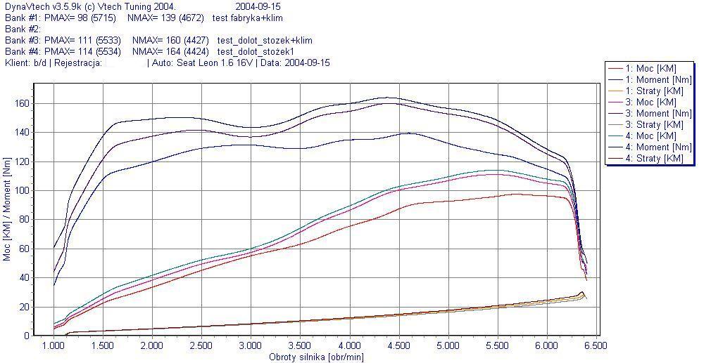

Tak się dzisiał porobiło że wylądowałem w Wawie i wracając do domu ok. 18 zadzwonił do mnie Pościech i powiedział że kolega Bogobojny zpo modzie ma jakieś +14KM i +20Nm. Jak się mierzyli to Bogobojny odchodził 105 konnemu leonkowi Pośpiecha
BTW jutro umawiam się na sobotni MOD!!!!! :-D :mrgreen:

Postprzez olin » 16 września 2004, 07:24
o w morde :shock: zajebiscie wyszlo :!: ciakwe czy na v8 tez taki wynik mozna osiagnac :wink: dawac wykresik :twisted:

Postprzez Tonny S » 16 września 2004, 07:28
olin napisał(a):o w morde :shock: zajebiscie wyszlo :!: ciakwe czy na v8 tez taki wynik mozna osiagnac :wink: dawac wykresik :twisted:
Zdecydowanie bedzie mniejszy wynik ze wzgledu na brak zwerzek w ori dolocie.

Postprzez olin » 16 września 2004, 07:37
Tonny_S brak ? ja slyszalem ze sa tylko zupelnie gdzie indziej niz w v16 ? bo inaczej taki mod u mnie nie ma sensu :-|

Postprzez Barth » 16 września 2004, 07:40
olin, nie dowiesz sie jesli nie sprobujesz :) Bogobojny zaryzykował i warto było , mysle ze cos wysisniesz napewno :)

Postprzez Coogar » 16 września 2004, 07:46
olin, dawaj dawaj :twisted: jak wynik bedzie zblizony do 16V to ja sie tez melduje na moda. 8)

Postprzez olin » 16 września 2004, 07:48
Barth cos napewno ale dla 5 kucy i delikatnego obnizenia momentu nie wiem czy az tak warto :? musze skonsultowac z kims z v8 co jzu sie tak bawil najlepiej

Oto wiec jestem,przepraszam ze tak dlugo to trwalo ale musialem jeszcze wczoraj powrocic do lomzy a to jest jakies 450 kilosow z poznania a jak wrocilem to bylem zbyt padniety zeby to wszystko opisywac.Zaczne od sprostowania i od roznicy od serii.To co wczesniej napisal Pośpiech bylo prawda tylko po czesci gdyz pierwsze hamowanie (#1) bylo wykonywane z wlaczona klima wiec u mnie na serii wyglada to pewnie cos kolo 101 kucykow i 140 cos nm(co jest dobra wiadomosci bo ostatnio jak robili Focusa 1.6 to zamiast 101 mial 86 ).Wykres #3 jest to wykres po modyfikacji wykonany znowu z wlaczana klima tym razem specjalnie juz zeby pokazac jakie sa przyrosty.Wykres #4 prezentuje jak to wyglada teraz jak juz sie klime wylaczy.
Co do instalacji i zwiazanych z nia problemow opisze to kolo 14 jak juz wzuce tu wszystkie foty z opisem co jak i gdzie.Wrazenia z jazdy sa bardzo pozytywne a najbardziej chyba cieszy mnie brak slabosci przy zmianie biegu na wyzszy w normalnej np miejskiej jezdzie kiedy to przed modyfikacja po zmianie biegu samochod mial chwilke lekkiego zawachania a teraz idzie to plynnie.Predkosc max wzrosla mi ( na 17" ) ze 185 do 195 a do tego objechalem Pośpiecha wiec jestem bardzo zadowolony .Roznicy w spalaniu narazie nie jestem w stanie zauwazyc ale jak troche nim pojezdze to zdam z tez tego relacje.Cena tej modyfikacji pomimo wspomnianego przez nich wczesniej wzrostu cen stali kwasowej ( ) pozostala na poziomie 500PLN i mysle ze teraz bedzie jeszcze mozna sprobowac wynegocjowac jakies kubowe zniki jako ze juz znamy cene bazowa.
Chcialbym rowniez podziekowac koledze Pośpiechowi za okazana pomoc.
Wykres wrzuce tez do dzialu wykresy.Ten temat kontynujemu czy zakladac jakis nowy

b0g0b0jny, fajnie że już coś napisałeś. czekam na dalszą relację. Z tym wahaniem się po zmianie biegu to na pewno jest lepiej ponieważ moment poszedł ci sporo w dół.
Ciekawe jak się to przekłada na przyspieszenie 0-100. Jak wg ciebie, jest różnica wyczuwalna, abstrachując już od wyprzedzenia pośpiecha. Masz możliwość sp[rawdzenia tego jakimś urzadzeniem?
w każdym razie brawo za moda.

Zapomnialem dodac ze samochod wydaje teraz z siebie bardzo fajny poaznie mruczacy dzwiek oraz czasami slychac tez syk zasysanego powietrza.Zeby tylko jezdzil tak jak brzmi to wiecej chyba bym juz w nim nie grzebal :-D
Ali niestety nie jestem w stanie sprawdzic,ale roznice czuc :-D , pozatym ja jutro uciekam w gorace kraje wiec jak macie do mnie jakies niecierpiace zwloki pytania to jestem tylko dzis do nocy.Chociaz z tym przyspieszeniem to tez bylo by mylace bo ja jezdze na 17.

No więc Panowie - całość instalacji robi wrażenie, ale nie będę niczego opisywał, bo zdjecia, które wrzuci b0g0b0jny będą mówić same za siebie :)
Oczywiście po modzie pojechaliśmy z b0g0b0jnym na parkin przed stadionem Lecha i tam potestowaliśmy trochę jego maszynę :twisted:
Silnik rzeczywiście nabrał teraz rasowego brzmienia i czasem daje się słyszeć fajny syk zasysanego powietrza - robi to wrażenie.
A jesli chodzi o rzeczywiste wrazęnia z jazdy to no cóż - w Modlinie robiłem b0g0b0jnego jak chciałem (ma 17' fele, a ja standardowe 15'), a teraz nie było bata - odchodził mi równo do przodu i na odcinku krótszym niz 400m był o długość auta przede mna :roll:
Tak więc pełne gratki i :brawo: dla b0g0b0jnego za takiego moda :)

Gratuluje bogobojny ciekawe jaki efekt bylby gdyby jeszcze tak programik poprawic ??
