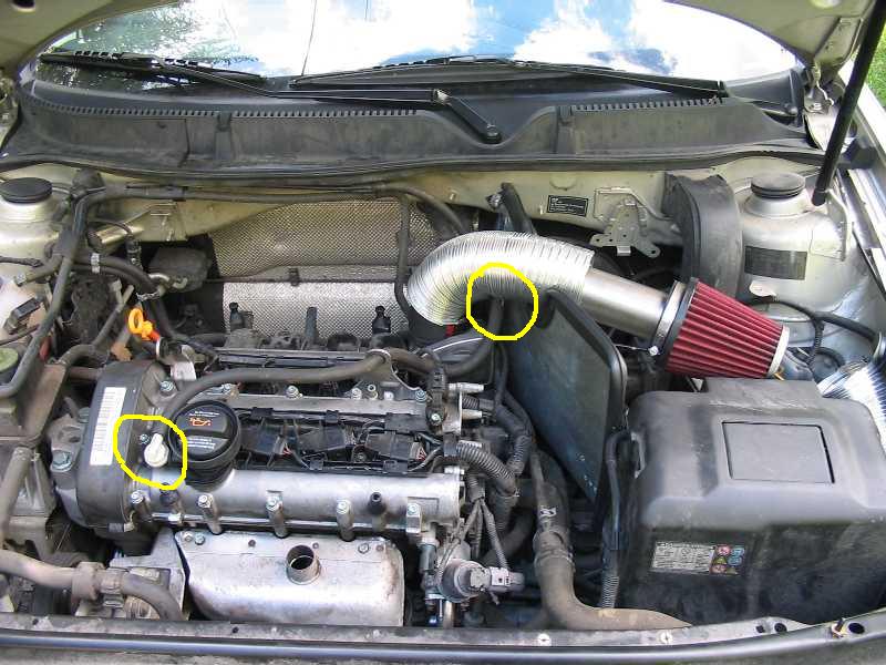

szykuje sie do zrobienia dolotu. Zbieam informacje na ten temat i zastanawia mnie ten przewód. Normalnie on dochodzi do puszki z filtrem i to jest prawdopodobnie ODMA. Czy ten waz dochodzi do power rury czy mi sie wydaje. Wyczytałęm ze odme powinno sie zakończyć takim małym filterkirm. Pytam bo u mnie takowe cudo dochodzi do puszki od filtra i chcąz zrobic power rure musze cos zrobic z tym wezem. A moze to nie jest odma ??? Moze mnie ktos oswiecic. A jeszcze jedno a gdzie jest jakis czujnik temp. powietrza w dolocie????
MW
Posty: 1709
Auto: Audi S3 8V sedan
Re: Modyfikacje 1,6
Postprzez Pośpiech » 10 czerwca 2005, 11:03
mw1978, czujnik temperatury to chyba dodatkowy gadżet.
Ale sam jestem ciekawy co z tym wężem co odchodzi z wlewu oleju do filtra powietrza ...

Postprzez b0g0b0jny » 13 czerwca 2005, 12:16
Ta gumowa rurka po lewej to jest odpowietrzenie :wink:

Re: Modyfikacje 1,6
Postprzez MW » 13 czerwca 2005, 18:46
b0g0b0jny napisał(a):Ta gumowa rurka po lewej to jest odpowietrzenie :wink:
ale czy Ty to masz podłączone pod dolot czy mi sie tylko wydaje ze jest...

Re: Modyfikacje 1,6
Postprzez b0g0b0jny » 13 czerwca 2005, 23:19
Teraz nie chce mi sie sprawdzac ale na 99 procent nie :) - to sobie poprostu tak jest odpowietrza i tyle
b0g0b0jny
Re: Modyfikacje 1,6
Postprzez MW » 14 czerwca 2005, 17:51
quote="b0g0b0jny"]Teraz nie chce mi sie sprawdzac ale na 99 procent nie :) - to sobie poprostu tak jest odpowietrza i tyle[/quote]
Bogobojny wydaje mi sie ze jesli miałes podłaczony ten waż do ori dolotu to teraz tez powinienes.

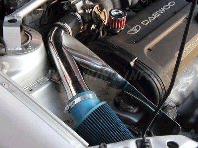

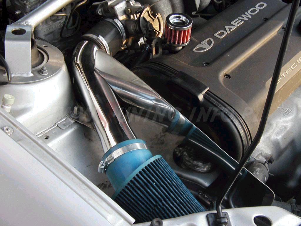

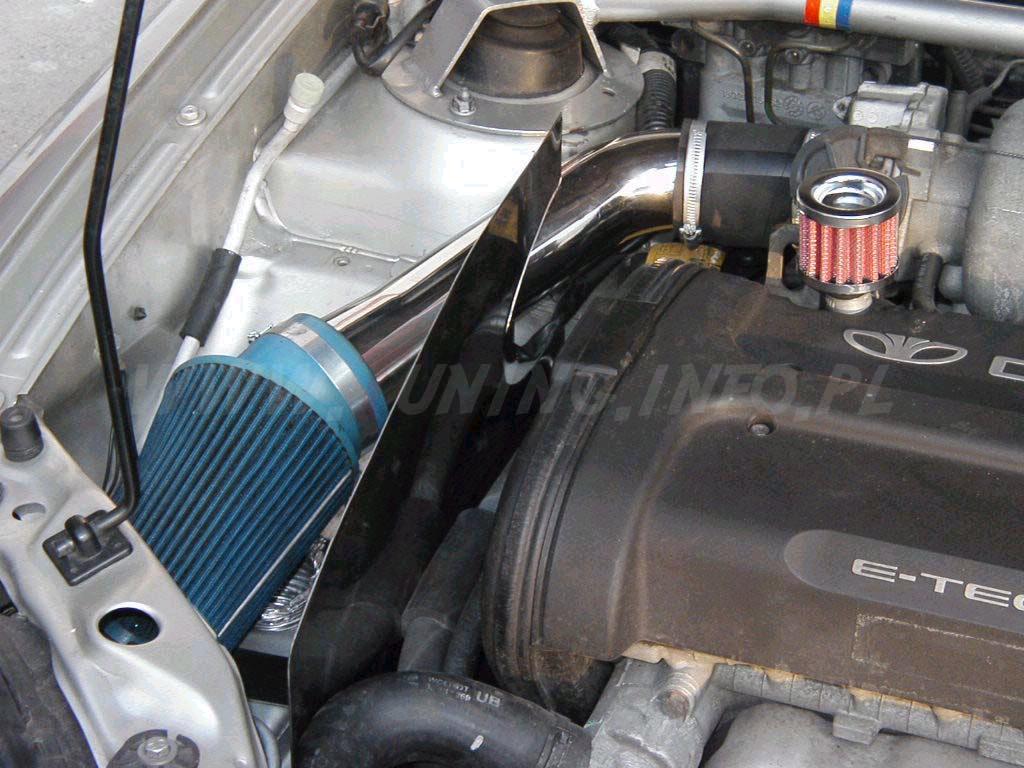

Postprzez orzech » 14 czerwca 2005, 19:15
nie wiem nadal co to jest ale przydalo by sie zalozyc na to maly stozek jak na zdjeciu, jezeli to odpowietrzenie to poznasz po brudnym wezyku z "mazi olejowej"-(nazwa wlasna) :)
[ Dodano: Wto 14 Cze, 2005 ]
filtr to to niebieskie
