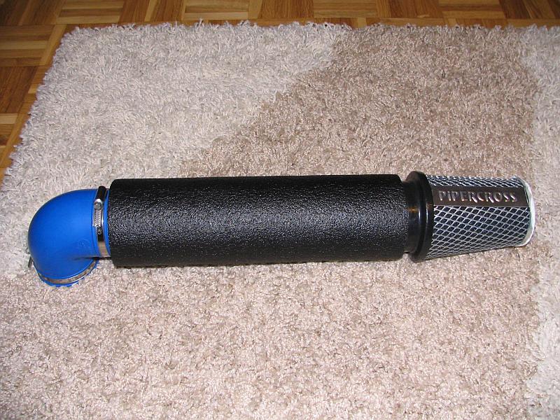

Postprzez bacardi » 4 kwietnia 2008, 20:22
A tak wyglada ten pipercross po pierwszej przymiarce do mojego dolotu :]
w porownaniu z poprzednim stozkiem troche maly ale mysle ze na pewno lepszy od bawelny... jeszcze tylko musze zrobic drobna modyfikacje uchwytu i oslony termicznej aby go wrzucic do fury...

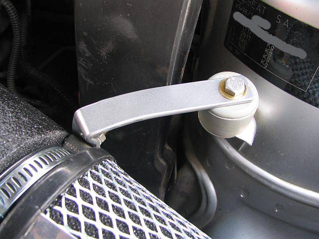

Postprzez bacardi » 5 kwietnia 2008, 20:38
grzechu83, jak obiecalem zdjecie mocowania. Po stronei nadkola wykorzystalem odbojnik do drzwi z obi, po stronie rury leb sruby mosieznej spilowalem na grubosc ok 0,5mm po czym przelozylem srube przez opaske i z drugiej strony skrecilem nakretka. Na taka srube dorobilem gume ok 3x1,5x0,7mm ktora nachodzi na srube i przylega do opaski tworzac warstwe posrednia do uchwytu, dzieki czemu uchwyt przylega wieksza powierzchnia...

Postprzez grzechu83 » 24 maja 2008, 16:16
Jakieś 2 tygodnie temu zmontowałem swój dolot, ale dopiero dziś skończyłem sprawe (pomalowałem przegrode i dorobiłem ten kawałek nad rurą) i oto efekt wizualny:
http://img140.imageshack.us/img140/1979 ... 022lg8.jpg
Efekt empiryczny - wzrost mocy ewidentnie zauważalny (może to nie + 100 KM, ale różnica jest), szczególnie od ok 2800-3000 obrotów. Spalanie... hmmm :hmmm: no wzrosło może o ok 0,5L, ale gra warta jest zachodu. Teraz jeszcze tylko doprowadzenie powietrza, bo bez tego w dłuższej trasie robi się słabo i będzie git.

Postprzez bacardi » 4 czerwca 2008, 19:13
na razie jestem zadowolony z pracy pipercrossa, dopracowalem tez otuline ktora izoluje teraz lepiej i w koncu profi wyglada... a doprowadzenie powietrza zatrzymalo sie na kierownicy powietrza od TDi

Postprzez Tomek_WaWa » 4 czerwca 2008, 19:39
AJ! :) a mógłbyś zrobić jakąś fotkę jak to sie prezentuje teraz :) ... powiedz mi jak ta kierownica powietrza jest dokładnie zamontowana? ona jakoś pod lampą łapie powietrze?? może też mógłbyś jakąś fotkę tego zrobić ;)

GeFoWRC, postaram sie neidlugo zrobic i wrzucic jakies foty...
