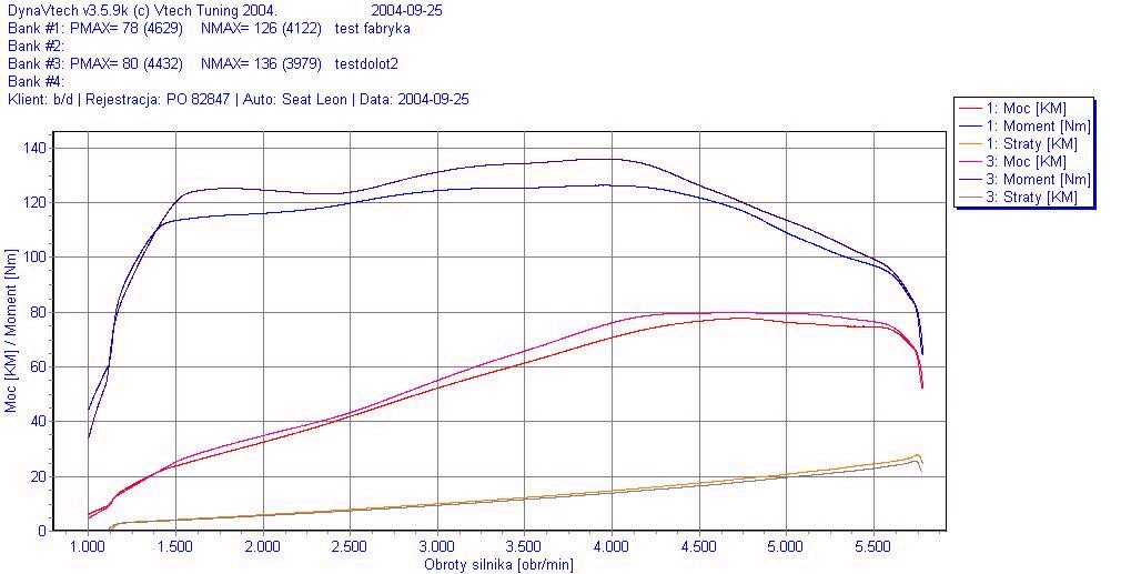

Po modzie Bogobojnego skusiłem się na dolot. Został zrobiony w fiormie AUTO-LIDER tak na prubę żeby zobaczyć co z tego będzie. Olałem sprawę bo jak dla mnie to gra była warta świeczki. Z silnikiem na pewno nic nie zrobię bo nie ma sensu.
SIKOR jak zamontujesz turbo to po czasie padnie skrzynia potem sprzęgło ITD. lepiej od razu kupić 1.8T lub TDI.
Tak jak widać w seri 78 KM a z dolotem 80. Moment jest większy o 10

Hehe jak w jakims zakresie auto ma wiekszy moment to znaczy sie ze lepiej przyspiesza.
A teraz mozna przyjac uproszczony wzor, ze MOC=MOMENT x OBROTY
Wiec np. jezeli masz moment 100Nm przy 5000obr i masz kolo 70KM to podnoszac moment w tym zakresie o 5% podnosisz moc o 5%.
Uwazam ze ten dolot Auto-Lidera wypadl swietnie i naprawde 10Nm w takim silniku nie chodzi piechota.

Postprzez b0g0b0jny » 14 lutego 2005, 12:10
Danych testowych nie posiadam ale na 215 17" w Modlinie przed modem na 400m Pośpiech robil mnie na 15 bez mydla a po modzie na odcunku jakis 300m bylem ok dlugosc przed nim.Elastycznosc jak zreszta widac z przebiegu momentu wzrosla na kazdym biegu.V max podskoczyl znaczaco z jakis 195 do 206 wiecej nie probowalem.Co do spalania w normalnej jezdzie lub w miescie wzroslo max o jakies 0,5l natomiast przy szybkiej jezdzie autostradowej nawet spadlo - silnik wtedy jest mniej wysilony i nie trzeba go cisnac na maxa.Autko sprawuje sie bez zarzutu i nawet ostatnio panowie w ASO wypytywali mnie o to "cudo" przy tym brzmi znaczniej powaznie.Zaplacilem za ten dolot we wrzesniu 500PLN.Jedyna rzecz "in minus" jaka do tej pory widze to troszke glosniejsza praca silnika ale napewno ma na to wplyw brak oslony na silnik gdyz trzeba by ja bylo odpowiednia dociac zeby pasowala a narazie nie wiem czy nie bede sprzedawal autka.Ogolnie mozesz jeszcze poczytac o moich wrazeniach w postac tematach wykresy i modyfikacje 1.6.

Postprzez LEONIK » 15 lutego 2005, 21:54
AREK S ja tez mam 1.6 16v zakladalem kit K&N w motoexpressie we wrocku..seryjnie mial 106,4 KM A po dolocie 115,2 moment sie zwiekszyl o 10 NM przy nizszych obrotach..tu jest link z wykresu
http://forum.tuning.pl/viewtopic.php?t= ... be5837f5fe
dzwiek bardzo sie zmienil i w jezdzie miejskiej nieo odczulem zeby wiecej palil..jedymy minus to to ze nie ma oslony na silnik..za to jak wciesniesz "do podlogi"to wszyscy beda sie obracac i patrzyc co to nadjezdza:) polecam bo warto :)
