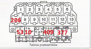

Mam tylko takie:
[206]
[53] [100][pusty][409][ 377 ]
Dzisiaj postaram się miernikiem posprawdzać te przekaźniki.
[edit]
Dokładnie wygląda to tak:
ObrazekPooglądałem różne schematy i spisy i wychodzi na to, że czerwony 206 jest odpowiedzialny za EPC. Będzie dzisiaj co robić wieczorem :)
-- 31 sty 2012, o 20:39 --
