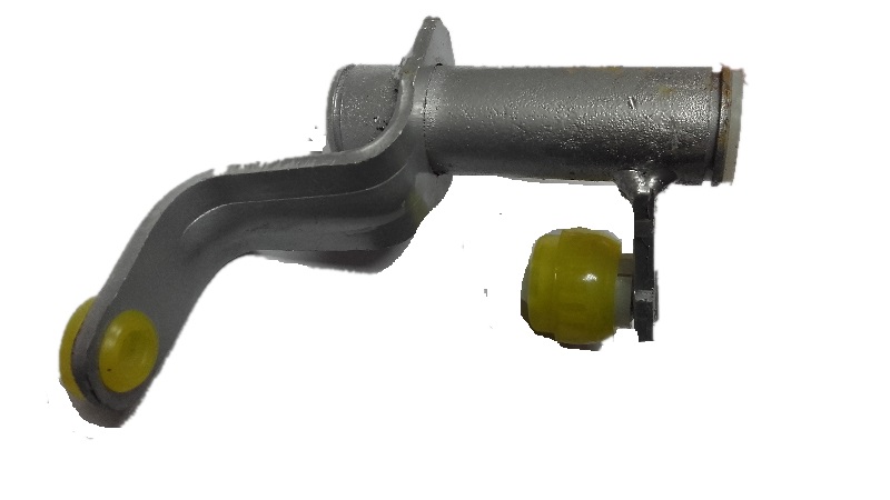

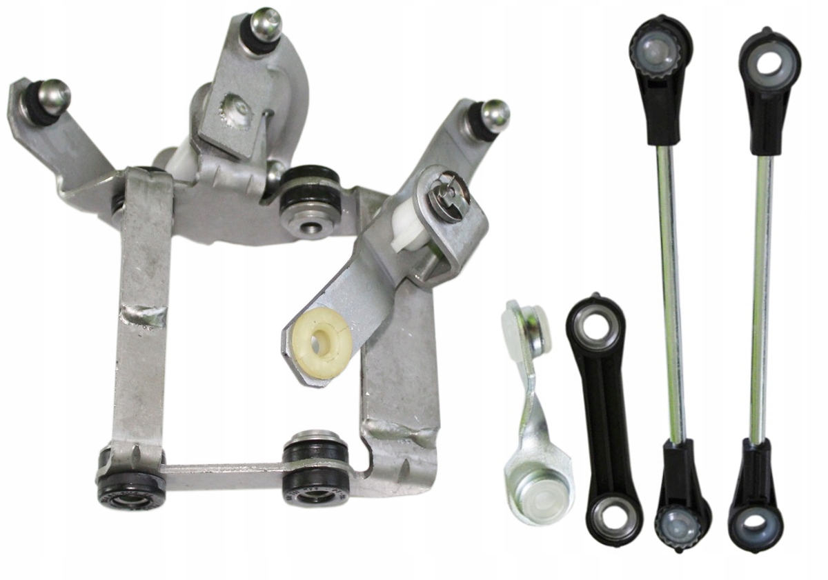

Ja 3 lata temu jeszcze miałem podobnie. Generalnie kilka lat tak jeździłem, że raz na miesiąc dwójka nie chciałą wejść za 1 razem tylko za drugim. Ostatecznie wymieniłem u mechanika wybierak mechanizmu zmiany biegów. Pamiętam, że sam kupowałem jedną część i początkowo pomogło tyle że lewarek był bardziej stabilny ale dalej było podobnie. Potem doszło do wymiany drugiego elementu i już działało super. Generalnie nie da się kupić oryginału, a zamiennik jest gorszej jakości niestety. Nie przypomnę sobie który element dał poprawę w wybieraniu biegów ale prześle dwa zdjęcia jak wyglądały te części. kojarzy mi sie jakas firma LCC.
https://a.allegroimg.com/original/03cd6 ... EON-TOLEDOhttps://1.allegroimg.com/original/03c03 ... EAT-LEON-I
