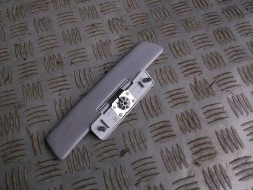

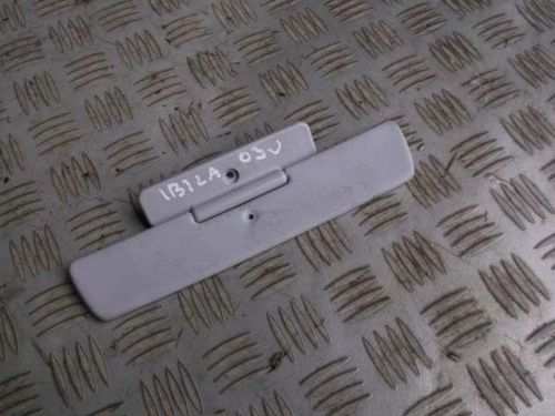

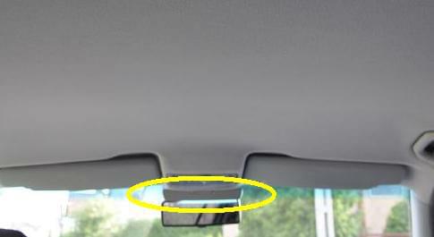

Mam pytanko do was drodzy użytkownicy :) czy ktos z was probowal montować w Leonie/Toledo 1M daszek przeciwsłoneczny lusterka wstecznego ?
Wiem ze taki bajer jest w Audi/VW/Skoda ... byl nawet w pasku z 95roku a w Seacie z 2003r brak :(
Bede wdzieczny za wszystkie sugestie

Witam. Tylko nie bardzo jest do czego przymocować ten daszek używając fabrycznych zatrzasków . Ja mam po prostu przyklejony na "kropelkę". Trzyma się, nie odskakuje, nie podgina podsufitki. Dodatkowo w fabryczne miejsce na śrubkę wstawiłem sobie diodę (6mm) spiętą równolegle z diodą alarmu (nie centralnego, chociaż jak ktoś chce to też można) i mam wyraźnie widoczne czy alarm się uzbroił, czy nie.

daszek mocujesz tak, że wyciągasz lampkę, wkładasz kawałek plastiku miedzy podsufitkę a dach. Wiercisz małą dziurkę w podsufitce i dołączonym do daszka wkrętem wbijasz się we włożony wcześniej plastik. Mam tak od 2 lat i ftrzyma się jak zły :-D
