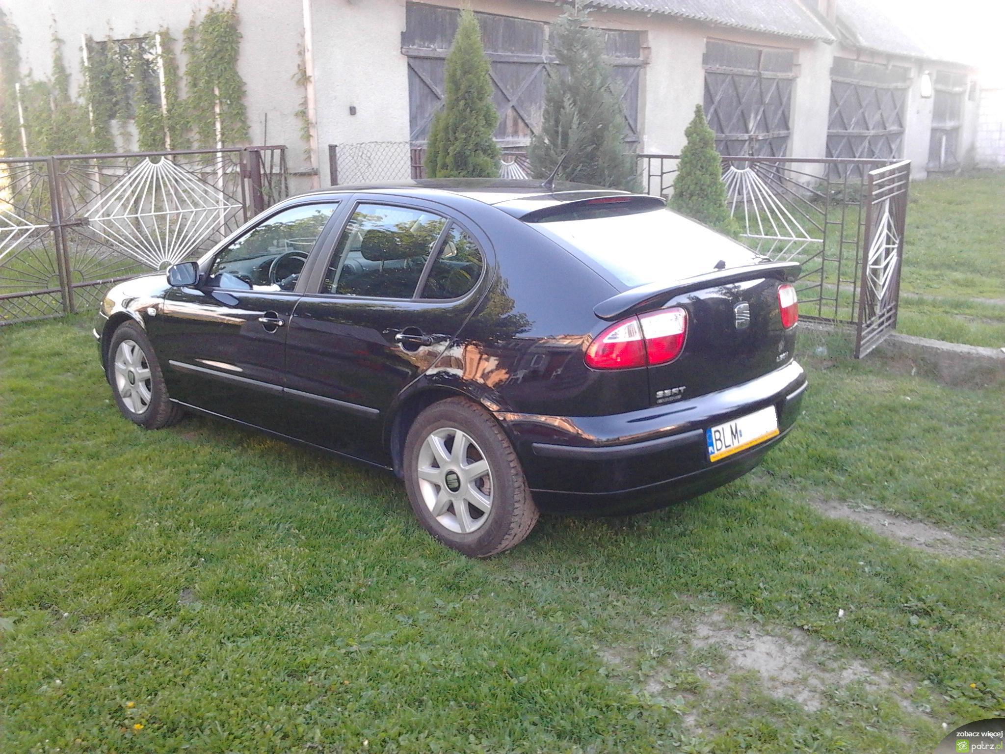

Witam, przeszukałem forum i nic podobnego tutaj nie znalazłem. Zakupiłem seata leona ze spoilerem i nie wiem czy jest on przykręcany czy kleojony stąd moje pytanie. Jeżeli jest tylko klejony to jest jakiś sposób żeby go usunąć bez uszkodzenia lakieru? Dla podglądu dodałem foto :) Pozdrawiam ;)

Sprawdz czy jak podniesiesz klape i zdejmiesz osłone bagażnika czy jest przykręcony na śruby i to samo tam gdzie masz zaślepki do lamp w bagażniku. Jak będą śruby to masz problem bo zostaną dziury jak nie ma to żyłka wędkarska powinna sprawę załatwić w ściąganiu.
Ewentualnie zadzwon do poprzedniego właściciela jak masz taką możliwość i zapytaj czy on ją montował i na co :)

On jest przyklejony na klej i przykręcony na śruby (przynajmniej mój)
Tu masz rozrysowane jak to jest u mnie złożone:
http://www.fotosik.pl/pokaz_obrazek/pel ... 6549f.html

Dzięki za rozrysowanie, ja jeszcze zobaczyłem wcześniej, że spoiler jest przykręcony do blachy po dwóch stronach, które widać po podniesieniu klapy, ale to łatwo odkręcić i nie powinno być śladów, gorzej jak klapa jest wiercona :/

Nie jest wiercona. Jest na te blaszki po bokach i tylko na klej (do szyb) jak odkleisz jakimś cudem ten spoiler to tam nie ma miejsca na śruby. chyba że ktoś na chama wkręty dał.

kumpel miał w leonie to był przykrecany na bokach a na środku był klejony

Mam identyczny spojler. Po odkręceniu wewnętrznej ścianki bagażnika okazało się, że jest złapany tylko na klej + blaszki po bokach. Jakieś sugestie jak się tego pozbyć? Domyślam się że nie obędzie się bez uszkodzenia lakieru, tylko pytanie czy po wszystkim lepiej malować cały element, czy dać jakąś zaprawkę i polakierować tylko w miejscu zerwania lakieru?
