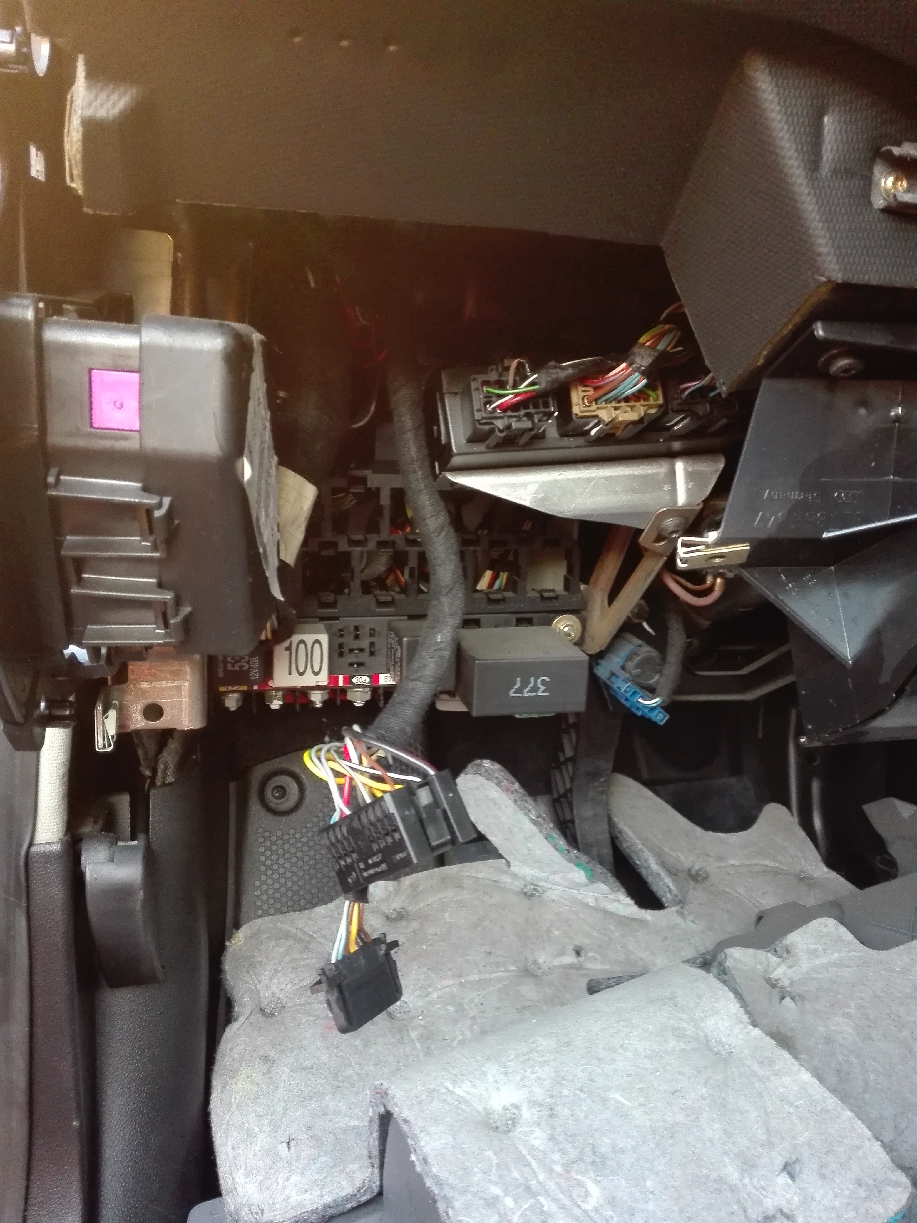

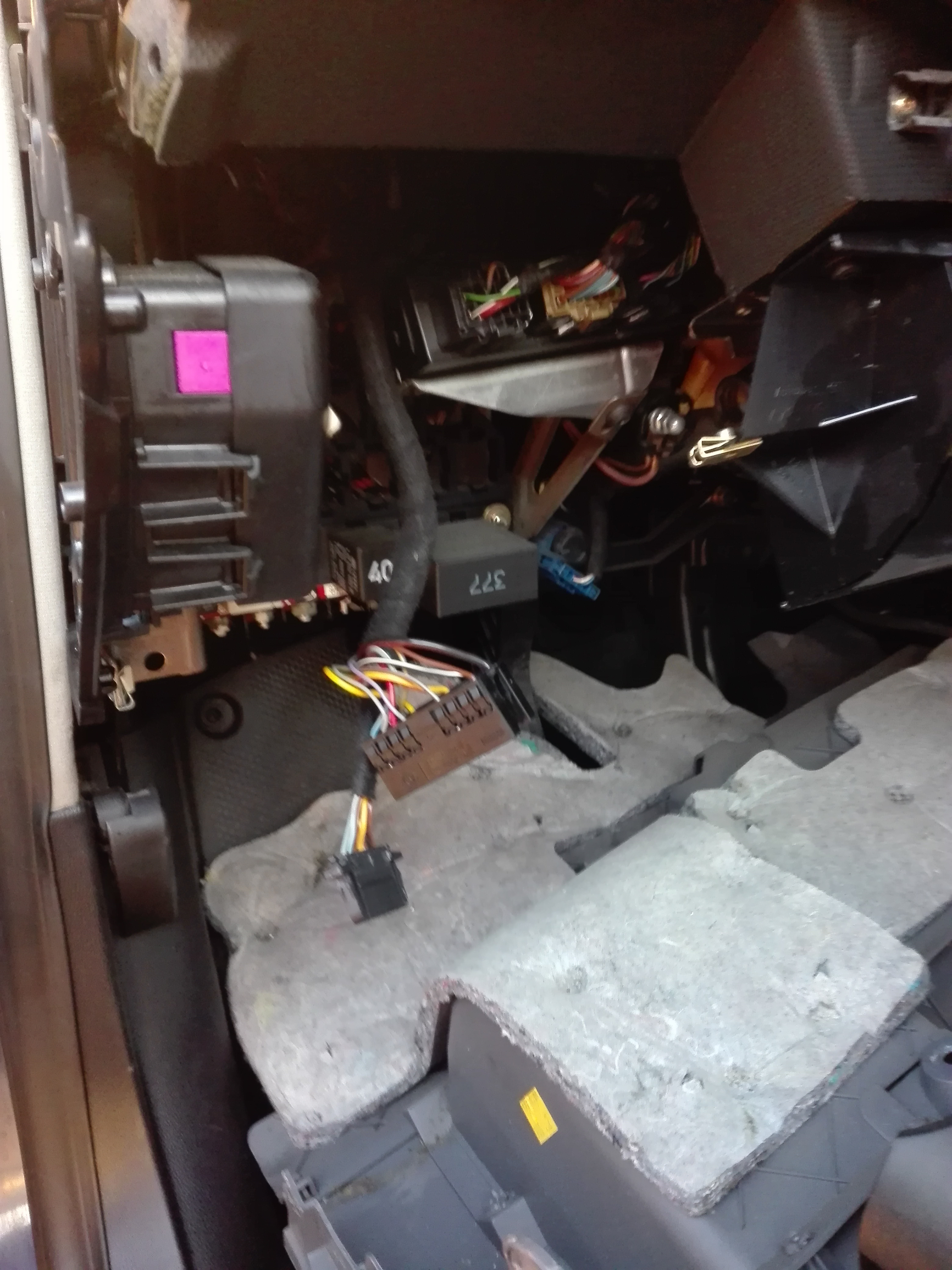

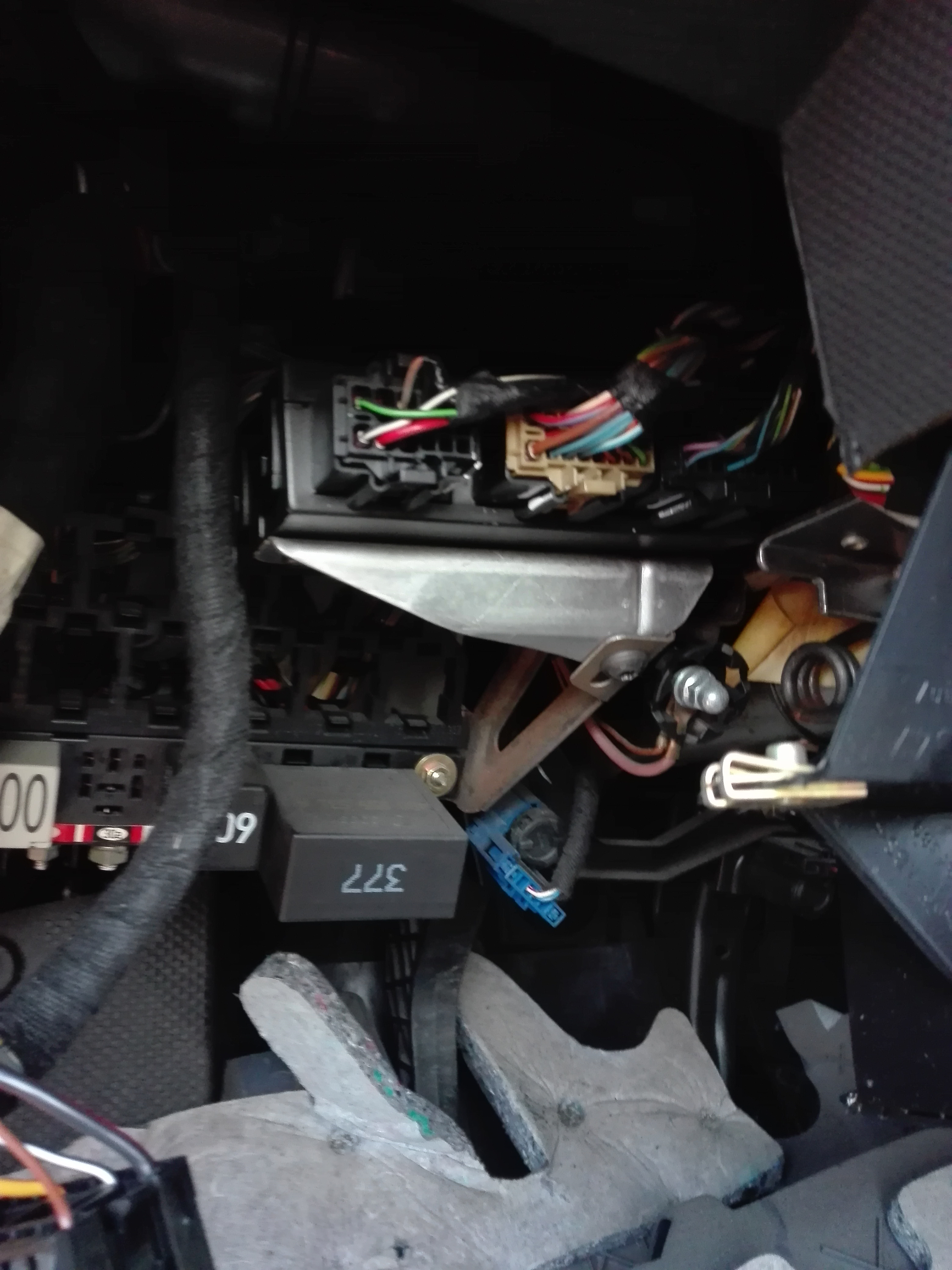

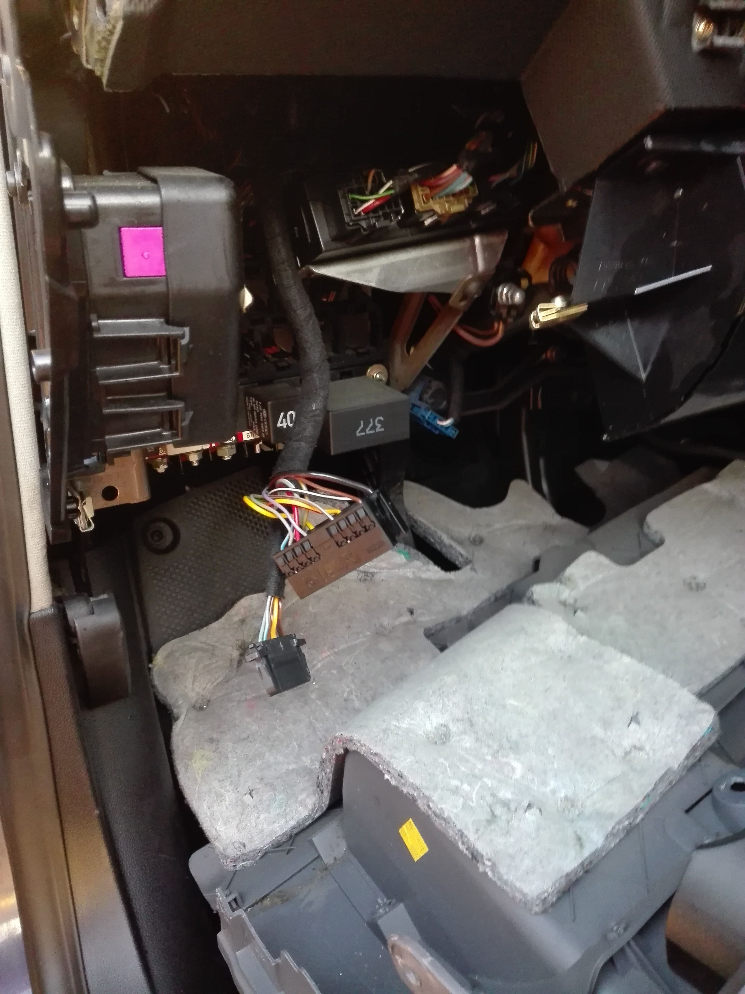

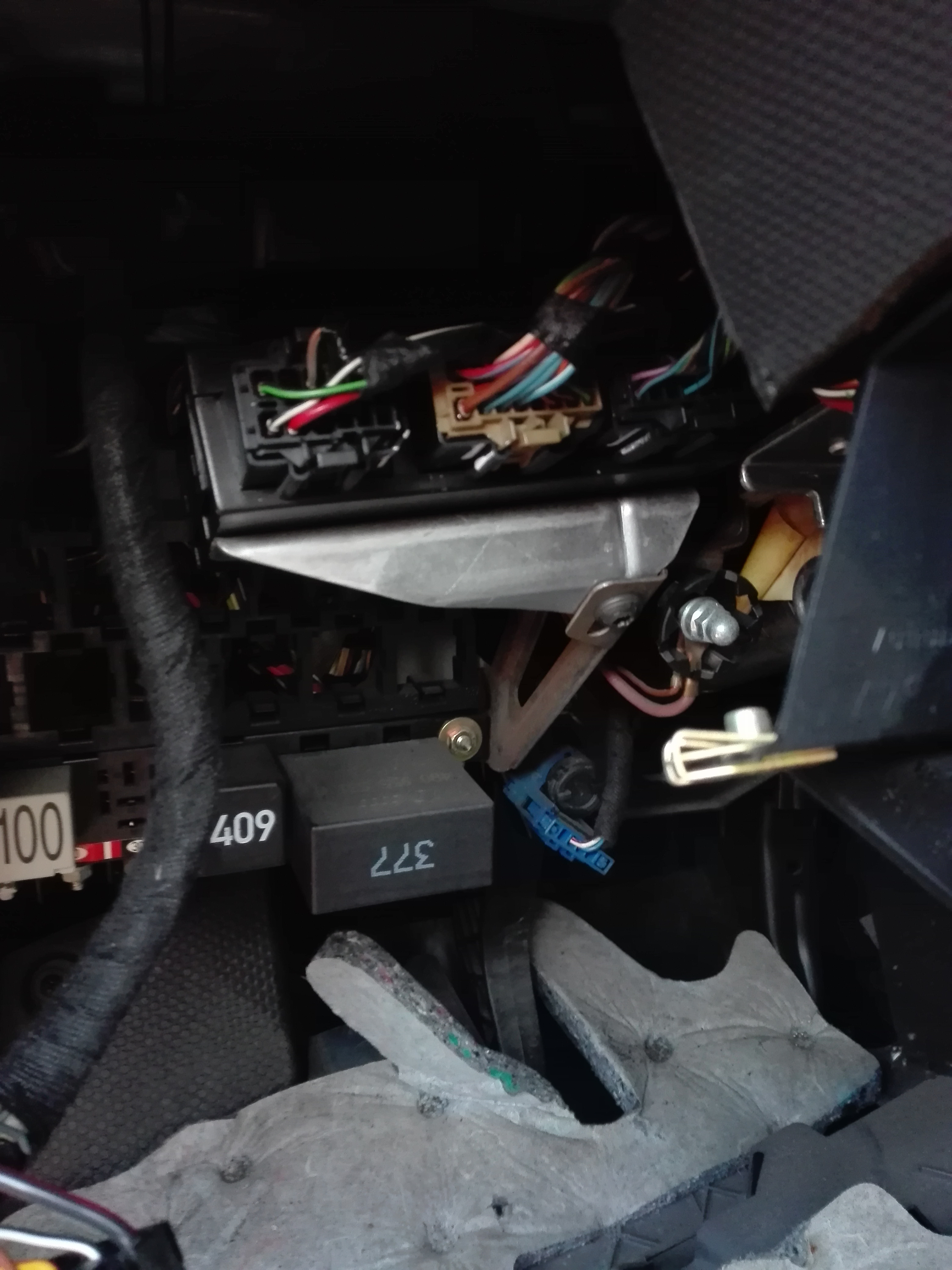

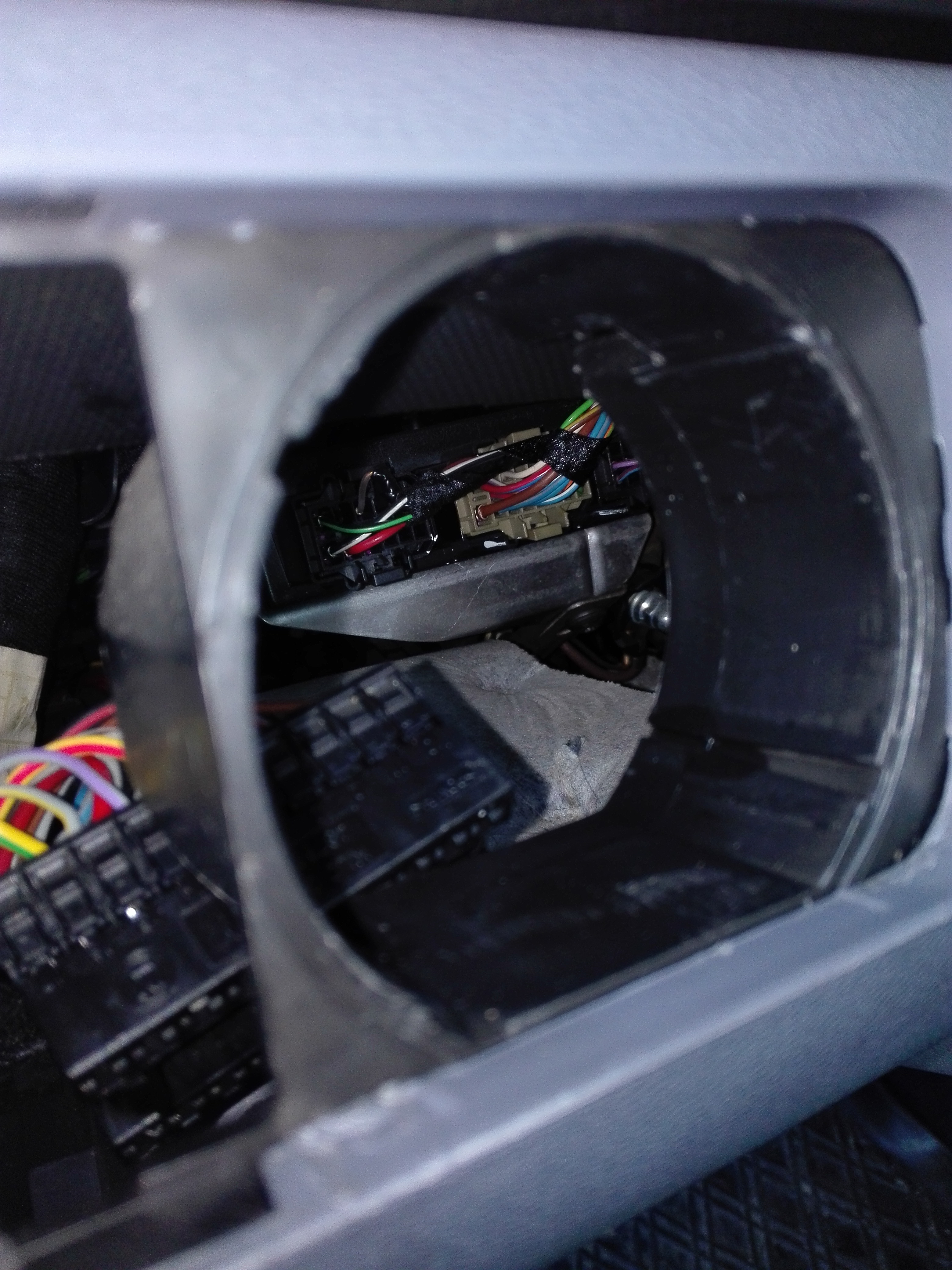

Chciałbym sobie zamontować do swojego Leona 1M światła przeciwmgłowe z przodu (brak ich fabrycznie)
Poczytałem parę tematów i stanęło na tym, aby sprawdzić wersję Bordnetz, więc zdjąłem plastik pod kierownicą, jednak chyba tam go po prostu... nie ma :) Dopiero po głębszej analizie znalazłem, że tamte wątki tyczą się 1P a nie 1M.
Wymieniłem już przełącznik świateł głównych na dwustopniowy i teraz pojawia się pytanie, do czego w takiej sytuacji podłączyć kable od lamp skoro 1M nie ma Bordnetz, do pinów we włączniku świateł? ( poprzez złącze diagnostyczne nie wyszukuje centralnego modułu elektroniki)
Dla pewności zamieszczam to, co jest pod kierownicą po zdjęciu plastiku(wiszące kostki są od głownego włącznika świateł).

Postprzez Tracer2 » 30 lipca 2017, 06:01
Ja tez wyszukałem we wtyczce prawej lampy kabelek co się na nim napięcie pojawia dla tych lamp , jak się przełącznik na ich włączenie przekręci. Pod kierownica nie trzeba szukać.
A moduł komfortu/bordnetz to to pudełko z trzema wtyczkami nad przekaznikiem 377 :mrgreen:

Postprzez kowal-dr » 30 lipca 2017, 17:37
Dzięki za wskazówki, dzisiaj poszukam :)
Z ciekawości - fabrycznie ten kabel z kostki reflektora zasila halogeny poprzez nią czy jest to jakoś inaczej rozwiązane?
Jeszcze ciekawi mnie puste miejsce na przekaźnik pomiędzi 100 i 409 - do czego on służy?
