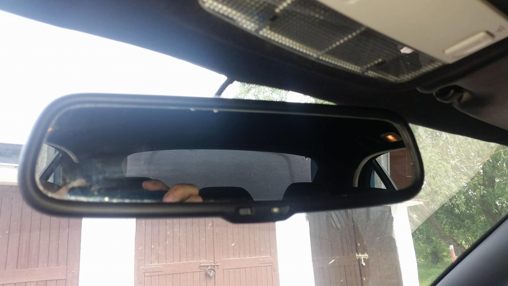

Re: [TDI PD] wewnetrzne lusterko fotochromatyczne
Postprzez barto128 » 5 maja 2016, 19:12
No i stało się :D Fotochrom mam i ja ;) Lusterko jednak z Touarega z uwagi na cenę :) Leżało już od kilku dni i wczoraj ostatecznie się za to wziąłem a dziś skończyłem. Efekt zadowalający chociaż nie jest to jeszcze wersja finalna. Pozostało wymalować większą czarną "dziurę" na szybie i dokupić rurke na przewody bo się złamała ( nie pytajcie jak :roll: ) Poniżej parę fotek z rzeźbienia...
https://drive.google.com/file/d/0Bw0wg8 ... cslist_api
+ pociągnięty ze ściemniacza po zapłonie, masa z lampki :) Koszt ok 70 złociszy, radość bezcenna :D
Z udostępnieniem fotek mały problem bo klikam z mikrofalówki więc daje linki. Powinno działać.

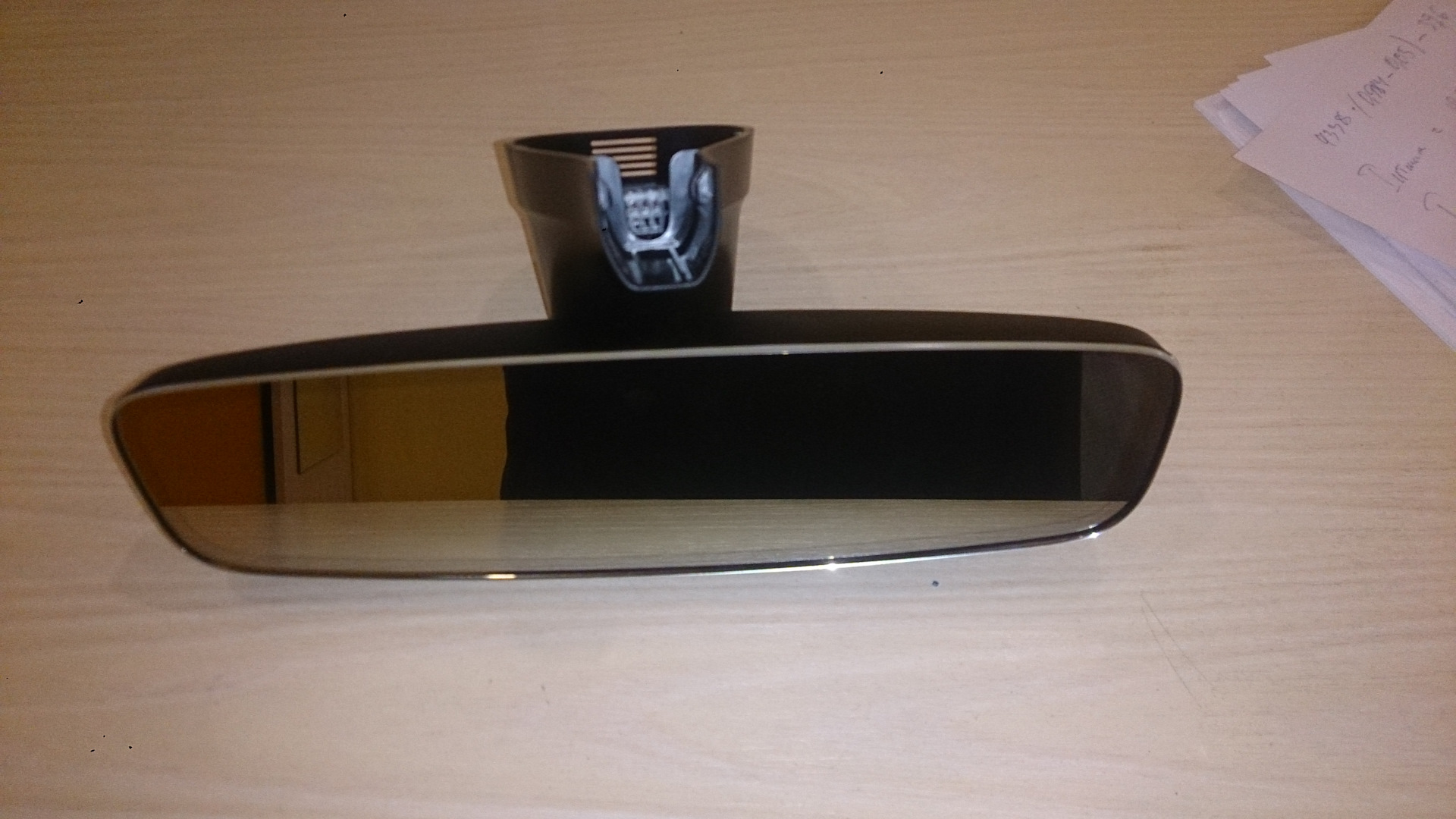

Postprzez RaQ » 7 stycznia 2018, 22:55
Ciekawe czy ktoś coś podpowie:
Czy da rade zamontować lusterko 4F0857511J z Audi A6 C6. lusterko ma wbudowaną kamerkę i ciekawe czy można ją wykorzystać jako rejestrator do radia z Androidem? :)
-- 7 stycznia 2018, 23:44 --
EDIT: nie było pytania, ta kamerka to do asystenta pasa ruchu i świateł drogowych to raczej się go nie wykorzysta :P
Za to takie od Passata B8 jest śliczne. Ciekawe jak z mocowaniem? 3G0857511AD
