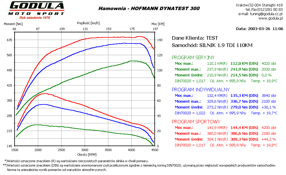

Tak czytam i nie widziałem odpowiedzi na temat goduli z krakowa on pisze ze robi ze 110 141Km i 380 Nm
http://www.godula.pl/chip/seat/wykresy/19tdi110.gif
co o tym sadzicie?

osor napisał(a):ze 110 141Km i 380 Nm
http://www.godula.pl/chip...sy/19tdi110.gif
co o tym sadzicie?
osor, ze sprzeglo dlugo nie pozyje.

dwumas Ci wystrzeli bokiem przy takim programie SPORTOWYM :)

Tak btw to te krzywe wyglądają na odrysowane a nie jak wynik z hamowni ;)

osor napisał(a):Dzieki ale master tez podaje 148 KM I 303 Nm takze moze nie dytrzumac dwumas jak w przypadku goduli pisaliście
Nie ilosc Nm w peaku niszczy dwumas...a przebieg krzywej. Mozna miec 350Nm przy 3500 obr i nic sie sprzegłu nie stanie....
To co pokazuje Godula to dla mnie smiech na sali. Program zwykly od sportowego rozni sie tylko roznica MAX w peaku. Przebiegi sa prawie identyczne. przeciez mozna by to zupelnie inaczej rozlozyc....przesunac Nm w dalsze obroty....ehhh tragedia.
