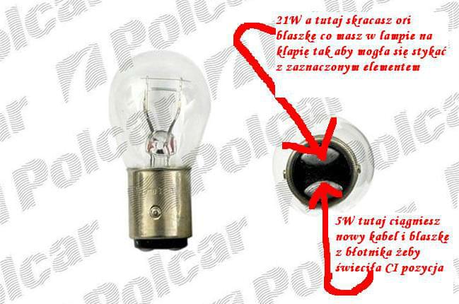

A ja coś Wam powiem, na temat mojego dłubania dzisiaj z dodatkowymi pozycjami. Otóż.. zrobiłem wszystko jak należy, ale jakkolwiek wkładałem żarówkę dwuwłóknową to na sygnale z talbicy rejestracyjnej świeciło ale nie świeciły mi przeciw na przeciwmgielnych... wkurzyłem się i rozebrałem wszystko (aby spróbować w sobotę raz jeszcze)... Wsadziłem starą żarówkę wsiadłem do auta i wiecie co? :P Tylne przeciwmgielne włączają się tylko jak jest kluczyk przekręcony na zapłon :killer:
Na chwilę obecną mam do wymiany bezpiecznik do tablicy rejestracyjnej. Aha i polecam nie wyrzucać tej sprężynki i między te styki a sprężynke wsadzić np. taśmę izolacyjną. W sobotę robię dalej ;]

eip napisał(a):Na chwilę obecną mam do wymiany bezpiecznik do tablicy rejestracyjnej. Aha i polecam nie wyrzucać tej sprężynki i między te styki a sprężynke wsadzić np. taśmę izolacyjną. W sobotę robię dalej
Oj kolega nie czytał uważnie postów ...
bacardi napisał(a):
the_rahzel napisał(a):Sprężynkę która dociska(wypycha) żarówkę do góry żeby się trzymała(żeby styk był) też trzeba wywalić,bo inaczej będzie zwarcie... A te blaszki które dorabiasz do dodatkowego STOP-u bądź pozycyjnego trzeba osadzić na takiej wysokości(głębokości) żeby zakładając tą żarówkę na jednym bolcu od spodu dociskała ta blaszka do góry,bo inaczej będziesz miał tam luz i żarówka będzie ci latać i tracić styk
tu bym sie klocil...
ja u siebie dorobilem plastikowa podkladke pomiedzy styki a sprezynke aby nie bylo zwarcia, wlasnie po wywaleniu tej sprezynki moze byc problem ze stykiem, bo zarowke jakos trzeba wcisnac, a nie bedzie mialo co docisnac do niej stykow...

Zamiast przetapiać jakąś blaszkę aby działała żarówka 2-włóknowa można do jednego styku żarówki przylutować kabel. Dobrze myśle??

Postprzez bodzio232 » 9 maja 2012, 07:32
tą blaszkę co masz ori w lampie na klapie skracacz i obracasz tak żarówkę (5W/21)żeby stykało się z nią włókno 21W. do włókna 5W ciągniesz plus od pozycji z błotnika:
mam nadzieję że o to CI chodziło :P
