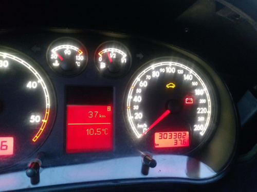

Postprzez Savi » 28 stycznia 2018, 11:37
Witam Panowie, jestem świeży co do Leona, ale miałem wcześniej VW Bore i tam też przekladalem zegary z 1/2fis i poradziłem sobie bez problemu, teraz chce zaadaptować zegary właśnie od Golfa/Bory do Leona, a więc mam pytanie, jakie zegary musze szukać żeby działały u mnie w leonie, Leon 2000rok silnik AUQ 1.8T 180koni, przepraszam z góry, ale nie bardzo mam czas żeby szukać odpowiedzi w temacie co ma 1000+ postów :)
Pozdrawiam!

Re: Modyfikacje zegarów na FIS i 1/2 FIS.
Postprzez Arek84 » 28 stycznia 2018, 18:23
zegary passat b5fl + obudowa z a3 8l
Postprzez krzycho59 » 28 stycznia 2018, 18:43

Postprzez krytdi » 17 kwietnia 2018, 20:38
Panowie w koncu doczekalem sie fullfis.
I mam problem z immo.Ogarnial mi chlopak ktory w okolicy tym sie zajmuje i zrobil mi immo off gdyz mowil ze nieda sie przypisac kluczy bo potrzebne sa puste pastylki.Samochod odpala ale swieci mi sie kontrolka immo oraz komunikat.Podpowie ktos co z tym zrobic?
URL=https://www.fotosik.pl/zdjecie/a9f20fdd236a1399]Obrazek[/URL]
