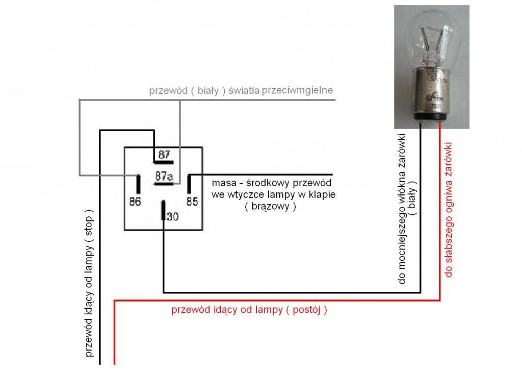

Re: Postojowe tył. Co zrobić żeby świeciły dwie żarówki
Postprzez krzycho59 » 21 kwietnia 2014, 15:54
Cześć
Kolego wloktg, jak już to kupiłbym ten -->http://allegro.pl/przekaznik-12v-30-40a-samochodowy-nc-no-i4148436901.html
Jest ok i tańszy :wink:
A tu masz gotowe gniazdo do tego przekaźnika -->http://allegro.pl/gniazdo-podstawa-przekaznika-z-kablami-i4089584259.html
Ułatwi ci montaż :-D .
Powodzenia w modowaniu :-)
krzycho59
Posty: 135
Lokalizacja: Kurort Sopot :)
Auto: 1P Stylance
Postprzez krzycho59 » 22 kwietnia 2014, 13:55
To schemat wykonany przez naszego kolegę TimonFR :brawo: :
Podłączenie według tego schematu pozwala na normalne używanie przeciwmgielnych,wszystko działa jak w ori podłączeniu.
Przekaźnik ten właśnie ma takie zadanie.
Postprzez BartekTDi » 22 kwietnia 2014, 20:22
Dzięki za schemat :D na pewno się przyda :D

Postprzez TimonFR » 23 kwietnia 2014, 14:23
lysaglaca napisał(a):Kolego ja używamy z tylu pozycyjnych podwójnych a jak potrzebuje przeciwmgielne to wlanczam normalnie i sa chyba ze ten schemat eliminuje żarówkę dwu wluknowa to wtedy rozumiem po co ten chcemat
Wysłane z mojego Nexus 7 za pomocą Tapatalk 4
A masz podwójny STOP ? bo ten schemat jest właśnie po to na przekaźniku żeby nie tracić możliwości włączenia przeciwmgielnych.

Postprzez lysaglaca » 25 kwietnia 2014, 07:02
nie stopu nie robilem podwojnego tylko same postoje ale dzieki za info teraz juz bede wiedzial do czeg ten przekaznik :)

Postprzez arknaw » 29 kwietnia 2014, 22:04
Pytanie do tych, którzy maja podwójny stop. W praktyce nie oślepia to zbyt mocno jadących za wami np. w mieście? Co do pokojówek jestem zdecydowany w 100% i pasowałby do kompletu stop, ale jak włączyłem przeciwmgielne i stop jednocześnie to bardzo mocno daje po oczach w nocy. Czy to tylko moje "widzi mi sie"
arknaw
Posty: 81
Dołączył(a): 31 grudnia 2012, 08:23
Postprzez stanley137 » 30 kwietnia 2014, 08:00
Nie oslepia zbyt mocno. Jest w miare dobrze. Faktem jest ze jak nacisne stop, wlacze przeciwmgielne i jeszcze na dodatek wrzue wsteczny to jest jak w dzien. :D ale to zadko uzywana kombinacja :d jak dla mnie lepszym rozwiązaniem jest zostawic stop tak jak jest. Przynajmniej mi sie tak bardziej podoba ale to kwestia gustu.

Postprzez Hotshot » 25 sierpnia 2014, 11:06
Czyli rozumiem ze pociagamy dodatkowe kable od lamp postojowych do klapy, i zamiast żarówki jednowloknowej zakładamy dwu, i przerabiamy tak żeby słabsze włókno świeciło z postojowka a mocniejsze zostało na przeciwmgielne i tyle w temacie?
Hotshot
Posty: 71
Dołączył(a): 5 marca 2014, 09:30
Lokalizacja: Płock, Poland
Postprzez ciagus » 25 sierpnia 2014, 11:56
U mnie również zagościły żarówki dwuwłóknowe w miejscu przeciwmgielnych w klapie.Zrobiłem podobnie jak piotrek1991 TDi, do słabiej świecącego włókna dolutowałem kawałek kabelka z wsuwką i połączyłem je z dodatkowo puszczonym przez harmonijkę w klapie kabelkiem który dolutowałem do przewodu odpowiedzialnego za podświetlenie rejestracji.Wszystko pięknie świeci i w razie wymiany żarówki nie ma wielkiego problemu :-) .Hotshot możesz tak zrobić ale moim zdaniem najprościej podpiąć się pod podświetlenie rejestracji.

Postprzez siwy77 » 25 sierpnia 2014, 17:54
W tylnych lampach w błotnikach są wolne piny, wystarczy zmierzyć miernikiem, na którym pinie pokazuje się napięcie po włączeniu pozycyjnych i podłączyć się wsuwkami. Ja tak mam. Bardzo wygodne w przypadku jak się ktoś przyczepi i każe odpiąć.

Postprzez Hotshot » 25 sierpnia 2014, 19:08
wszystko oki, zaczalem z kablem od lampy w klapie no i jestem przy harmonijce wchodzacej do srodka, nie wiem jak kabel przelozyc tak abym mial pod oslona w bagazniku

Hotshot napisał(a):wszystko oki, zaczalem z kablem od lampy w klapie no i jestem przy harmonijce wchodzacej do srodka, nie wiem jak kabel przelozyc tak abym mial pod oslona w bagazniku
Ja wspomoglem się batem z cb charmonijke sciagnij z jednej i drugiej strony pesun kabelek w niej i na koncu bata przyklej kabelek tasma i wsun w otwor w klapie bez sciagania plastiku znajdziesz bata poprzez otwarta klapke od swiatel. :D

Postprzez Hotshot » 25 sierpnia 2014, 20:35
Przez klape to ja już przelozylem, teraz do środka auta

Postprzez lysaglaca » 25 sierpnia 2014, 21:25
No to musisz wyciągnąć harmonijkę z otworu, rozebrać tylny lewy słupek, odchylić podsufitke lekko i wsunąć przez otwór jakiś sztywny twardy drut (najlepiej bat z cb bo jest sztywny a za razem elastyczny) z przymocowanym na końcu kablem i szukać gdzie sie wysunie. Robiłem to rok temu wiec juz dokładnie nie pamiętam ale wiem ze ja to robilem odwrotnie czyli od środka auta do klapy.
