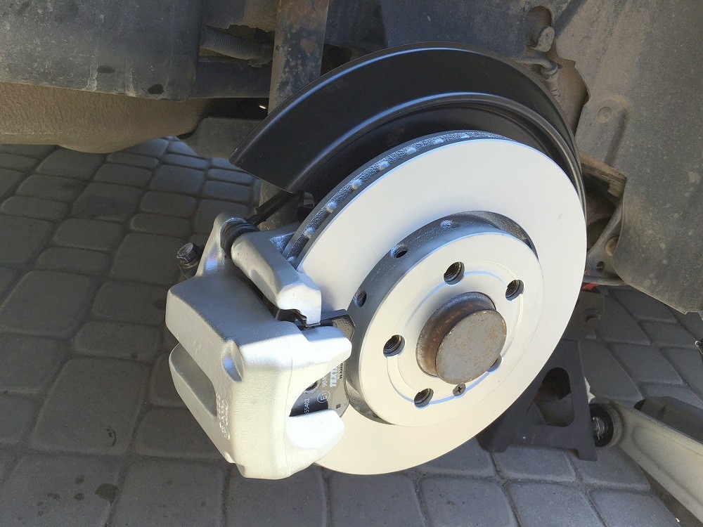

Znalazłem chwile czasu i założyłem nowy big brake na tył tarcza 312x25mm, felga 18"
Teraz to i hamuje i wygląda jak trzeba:)

Postprzez X tomicher X » 20 lutego 2016, 13:53
Mam pewien problem z 256tkami...
Założyłem ten zestaw (quattro z adapterami) i ku mojemu zdumieniu klocek nie obciera całej tarczy, mimo że jak widzę u was tak się własnie dzieje.
Poprosiłem w internetowym sklepie aby dobrali mi klocek do tarczy zimmerman sport 256 rear.
Dostałem więc coś takiego z informacją że to najlepsze i jedyne klocki zimmermana które pasują do 256 więc nie będzie żadnej pomyłki:
Cały zestaw świeżo założony na samochodzie wygląda tak:
Co jest grane ? Po czyjej stronie leży błąd ?
Wqrwia mnie ta niestarta obrączka + fakt że nie hamują efektywnie z racji na to że własnie na tym niestartym elemencie efektywność najbardziej wzrasta :(
X tomicher X

Postprzez Leon_TS_ARL » 20 lutego 2016, 18:05
Było coś podobnego z niedocieraniem tarczy jak ktoś zakładał tarcze 256 przednie na tył. Ale coś pisałeś że tarcza jest kupiona pod cuprę. Może jednak jarzmo od 4x4 a ośki się różni odległością.. chodź nie powinno.

Postprzez Tominator » 21 lutego 2016, 01:28
zalozyles tarcze przednie na tyl moim zdaniem, wszystko pasuje tylko na tarczy tylnej masz czesc trącą 46mm a na przedniej 52,5mm, zmierz czymkolwiek to bedziesz wiedzial czy tak jest na 100%
