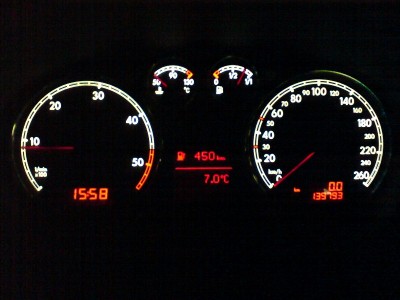

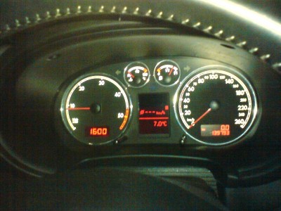

Jako, że udało mi się zdobyć licznik z passata: 3B0 920 849A, przymierzam się powoli do wymiany :lol:
Czy do tego licznika potrzebuję wsad z golfa: 1J5 920 846C lub 1J0 920 846C?
Ewentualnie czy ktoś ma i mógłby się podzielić takim wsadem :lol:
-- 27 lis 2011, o 19:50 --
Może komuś się przyda bo trochę się namęczyłem z licznikiem 3B0920849A. Do licznika trzeba wrzucić wsad z golfa 1J0920846GX bo ma inną organizację eepromu niż starsze :!:
A tak to wyszło u mnie :D

PiterEL napisał(a):A skad taki wsad wziać i jak wrzuca sie wsad do zegarów ?
Np. tu są różne wsady http://vagdashcom.de/html/tachodumps.html
Wsad wrzuca się przy pomocy kabelka vag-tacho lub k+can commander. Na forum passata jest wszystko fajnie opisane.
marcus415 napisał(a):Polaryzacje zmieniles tez na klimatroniku? IMHO lepiej licznik wyglada z ori polaryzacja.
Chyba kwestia gustu;) mi się nigdy ori polaryzacja nie podobała. Na klimatroniku nie zmieniałem, najpierw chce zmienić w radiu :-D

Postprzez kriswoj2 » 29 lutego 2012, 13:13
Jest opcja, iż będę miła nowy licznik z golfa z takim oznaczeniem jaki sobie wybiorę. Mój wybór padł na 1J5920845A (licznik z kodem PR 9Q2 i z ramkami wokół wskaźników) ponieważ mam samochód z 2000r (modelowo 2001) nr licznika 1M0920801D. I wydaje mi się iż ten licznik powinien pasować bez większych problemów ale zawsze istnieje "ale". Linia Can i immo powinny być te same.
ps. nie spodziewałem się tak szybkiego odzewu
kriswoj2
Posty: 65
Dołączył(a): 12 października 2011, 09:56
Lokalizacja: krk
Re: Modyfikacje MenIB i dudekv
Postprzez GangstaMarc » 29 lutego 2012, 14:07
Skoro temat odżył to i ja się o coś spytam... Czy każda obudowa z A3 będzie pasowała? Chodzi mi np o taką:
http://allegro.pl/licznik-zegary-audi-a ... 47922.html
Czy te podziałki na kontrolki zostają z obudową czy są na wkładzie? Jeśli nie każda obudowa z A3 podchodzi to proszę o jakieś numery jakiej szukać.

Postprzez kicoro » 29 lutego 2012, 14:26
845 to chyba nie maja Menu, poza tym pewno to rocznik 2000, wiec szczególnie w lecie upale bedza zanikaly góra(RDS) /dół i wyświetlacza

Postprzez kicoro » 1 marca 2012, 11:21
Zegarów Immo3 nie da się zakodować np do 1.8T (APP), nie wiem czy są jakieś inne ECU do których nie da się zakodować,
do TDI też się da się bez problemu.
To już psychicznie nastaw się że w conajmnie w lecie będzie słabiutko wyświetlał.... no i nie ma "MAIN MENU"

Witam, a ja mam pytanie czy da radę coś z tym zrobić
Jeśli włączysz na nim test wyświetlacza (np. Vagcom/Output Test), to na 90% będzie widać na poziomych liniach u góry i u dołu wyświetlacza że ich końce już słabiej świecą.
To zjawisko będzie bardziej widoczne jak licznik rozgrzeje się albo w upale.
mam tak u siebie i co z tym zrobić, oprócz zmiany wyświetlacza?
Z góry dziekuję.
Pozdrawiam.

Postprzez kicoro » 29 lipca 2012, 18:14
Oprócz zmiany wyświetlacza to tylko można wymienić cały licznik :-(

Postprzez tomek1980 » 30 lipca 2012, 22:00
Witam, tzn. kicoro, że nie da rady nic wysuszyć, wyczyścić i umyć?
Ja mam tak, że czasem nie widać tej linii poziomej, a czasem innej, a jeszcze kiedy indziej jest wszystko ok.
Pozdrawiam.
tomek1980
Dołączył(a): 21 stycznia 2012, 00:00
Auto: ibiza FL
Postprzez kicoro » 3 września 2012, 11:04
Podłączenie wyświetlacza jest na klej przewodzący, nie ma co czyścić ale z tego powodu nie świecą całe linie.
Nieświecenie końcówek linii jest spowodowane wewnętrznym "żużyciem" samego wyświetlacza (tzn. szkiełka ;)
