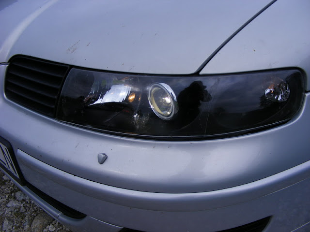

Postprzez the_rahzel » 30 stycznia 2012, 09:53
Światło w nich było jakoś tak rozproszone i nie dało się ich spasować jak kija.. Odstawały od błotników i zostawały szpary.Mocowania były jak by za długie lub otwory pod śruby były źle wywiercone i nie dało się lampy dopchnąć do środka w stronę silnika jak bym tego sobie życzył.
A no i parowały niemiłosiernie... Po przejechaniu już 3-5km.HIDa nie zakładałem,bo ja miałem żarniki H7,a tam były 2xH1,poza tym na lampie pisało że nie są przystosowane pod żarówki typu HID.

PiterEL napisał(a):No tak napisane ze NO HID ale jak pisze jedrek on juz 2 lata na HIDach jezdzi.
No ON jeździ,a ja już po samym spasowaniu chciałem oddać więc nie testowałem czy HID mi potopi lampy czy nie.
PiterEL napisał(a):A masz od przodu widok lampy ?
Innych zdjęć nie mam.
PiterEL napisał(a): A no i na aukcji pisza ze na H7 i H1 jest ta lampa ?
No ta może i jest,ale tamta nie była.Wiesz ile tego jest/było ?? To jest chińczyk,nie ważne jak jest zrobione ważne żeby poszło do ludu.
PiterEL napisał(a):Jak miales zamykanie z tylu na srubki czy na takie druciki jak oryginał ?
Śrubki syfiaste jak cholera.Z tego co wiem to tylko oryginał ma druciki.

Re: XENON w soczewce w LEON MK I
Postprzez grzybek » 28 lutego 2012, 21:20
kris-krzysztof, dzieki za wklejenie zdjec
nie moglem sie zabrac zeby zrobic u siebie a mam dokladnie identyczne soczewki
dokladnie wierne odzwierciedlenie tego co u mnie siedzi
.....tylko ring jest wylaczony bo dla mnie to wiocha jak swieci ( ale to wlasna ocena )
Postprzez jasinski » 1 marca 2012, 21:21
nie wiem czy dodam coś nowego do tematu, bo przejrzałem 2 strony z 5 w tym wątku ale takie rozwiązanie u mnie w Toledo jest optymalne. Bixenon + żadnych wsiowych ledów w lampie, czyli wygląd jakby z fabryki. Fakt, rozklejanie lamp chwilę trwa ale piekarnik/opalarka daje radę. Przejeździłem już ponad pół roku na nich i żadnych problemów z policją. Xenon 4300K. Kupiłem niestety używki soczewki na próbę z auta po dzwonie - przesłona w lewej się zacina, w prawej jest lekkie halo przy granicy światło/cień. Będą nowe na wiosne. Na allegro takie soczewki to cena 300-600 zł + komplet lamp (zostawiałem sobie ori lampy w razie W...) plus spryski (takie uniwersalne, pompka do wymiany na mocniejsza, cena kolo 150 zł) + ksenony i przetwornice (z xenonowe.pl za 439 zł) czyli wychodzi jakoś 1200 zł... wg mnie warto. Wiem, że jak trafię na wygadanego policjanta to nie ma dyskusji i liczę się z tym.
dodane:
ringi nie są podłączone, bo to kiepskie. Postoje w serii w odbłyśniku długich, dzienne w halogenach od fabii rs ( czekają na montaż). Dodam, zę odbłyśnik mijania został pomalowany na czarno, tak samo obudowa soczewki. W obudowie reflektora z tyłu trzeba tylko dodatkową dziurę zrobić na kable.
Postprzez grzybek » 1 marca 2012, 21:49
jasinski, fajna soczewka , fajny projekt....
wlasnie na taka teraz bym swoja wymienil....
nie ze wzg na swiatlo/swiecenie tylko ze wzg na design (podoba mi sie obudowa)

Postprzez jasinski » 1 marca 2012, 22:09
Świeci dużo lepiej niż seria, zdjęcia zrobię dopiero jak wrzucę nowe soczewki.
Co do żarnika - wyślij do nich mejla że potrzebujesz H1/H7. Tak wygląda żarnik dokładnie w tych moich soczewkach.
Odbłyśnik ... okleiłem wszystko oprócz tego odbłyśnika od mijania i pomalowałem w mat. Nie mam zdjęcia bez soczewki.
Rozklejenie lamp... ustawiasz piekarnik na chyba 80, 90 stopni, wrzucasz lampę do niego na kilka minut i czekasz aż będzie ciepła bardzo. Im cieplejsza tym klej jest bardziej plastyczny. Ostrym nożem przejeżdżasz dookoła lampy i później od tej częsci przy kierunki delikatnie odciągasz "szybkę" od tyłu, trzeba kilka razy dogrzewać lampę, żeby utrzymać plastyczność kleju. Kumpel od nas z STC używał opalarki.
