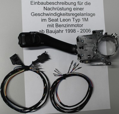

Witam! Zamontowałem w moim golfie 1.6 16v BCB tempomat i aktywowałem VAGiem, świeci kontrolka lecz mam problem. Mianowicie nie działa - blokach pomiarowych mam takie wartości:
wyłączony 0000
włączony 0111
wciskam plus 1111
hamulec 01010
sprzęgło 01100
Na przycisk RES nie reaguje, podłączyłem zgodnie z schematem:
pin2 - 75
pin3 - 57
pin4i7 - 38
pin5 - 76
pin6 - bezpiecznik nr5 (jeden kabel czarno-granatowy)
Po przyciśnięciu plusa wyskakuje błąd:
17977 - Cruise Control Switch (E45): Implausible Signal
P1569 - 35-10 - - - Intermittent
Ma ktoś jakiś pomysł co jest grane?

Postprzez Axee » 2 kwietnia 2016, 23:15
Uszkodzona manetka, niestarannie zrobiona wiazka ... Manetke mozna rozbrac delikatnie (zaczac od podwazenia tylnej czesci manetki) i przeczyscic styki od przyciskow, rowniez nalezy sprawdzic w niej przewody lub tasiemke od tempomatu. Wiazka musi miec pewne styki i pewne polaczenie stykow z przewodami.
Re: Montaż tempomatu
Postprzez Jacceek » 3 kwietnia 2016, 10:57
A czy któreś piny w manetce mogą mieć "przejście" na inny pin, czy raczej każdy osobno? (sprawdzanie miernikiem).
PS - oczywiście pytam o piny w manetce na wyjściu

Postprzez Axee » 3 kwietnia 2016, 12:28
Nie wiem czy masz manetke z jednym przyciskiem z boku czy z dwoma. Opisze dla tej podstawowej z jednym przyciskiem z boku. Do testow zwieramy 4 z 7 i badamy z 6 do innych ...
Pozycja wylaczony: brak przejscia z 6 gdziekolwiek, boczny przycisk 'set' reakcja 3 z 4 i 3 z 7.
Pozycja wlaczony: przejscie z 6 do 4, z 6 do 7, z 6 do 5. (pamietamy ze 4 i 7 musza byc zwarte)
Pozycja 'cancel' (przesuwnik lekko w prawo w strone wylaczenia): przejscie z 6 do 4, z 6 do 7.
Pozycja 'restore' (przesuwnik do konca w lewo): przejscie z 6 do 4, z 6 do 7, z 6 do 5, z 6 do 2.
Mozna rowniez sprawdzic kontrolka, zewrzec 4 i 7, oraz podac 12V na pin 6:
Wylaczony: na 2,3,4,5,7 brak napiecia
Wlaczony: na 4,5,7 napiecie
Cancel: na 4, 7 napiecie.
Set (przesuwnik na wlaczony): na 4,5,7 napiecie, oraz na 3 po wcisnieciu przycisku
Restore: na 4,5,7 napiecie, oraz na 2 po przesunieciu presuwnika w lewo.

Postprzez Jacceek » 4 kwietnia 2016, 19:46
OO bracie wielki szacun za tak szczegółowy opis. Manetkę mam z jednym przyciskiem. Piny 4i7 mam zwarte bo sprawdzałem. Ten pierwszy sposób tzn że te podane piny mają mieć przejście między sobą tak? Posprawdzam i dam znać jak poszło.
-- 3 kwietnia 2016, 16:28 --
To tak sprawdziłem sposobem drugim i wyszło tak:
wyłączony ok nic nie ma na pinach
włączony napie. na 4,5,7 i 3!
cancel napie. na 4,7 i 3!
set napie. na 4,5,7 a na 3 cały czas (bez wciskania tez)
restore napie. na 4,5,7 i 3!
Wychodzi na to że pin 3 cały czas ma napięcie :shock: . Czym to jest?
-- 4 kwietnia 2016, 20:46 --
Ok już wszystko działa. Dzięki rozpisce pinów Axee doszedłem, że mam zwarcie pinów w manetce. Po wyciągnięciu wtyczki okazało się z piny w manetce wypięły się i cofnęły w dół. Zlutowałem kable na stałe i wszystko gra :mrgreen: . Dzięki Axee

Witam, jestem świeżo po montażu tempomatu w swojej cuprze. Wszystkie funkcje działają jak należy. Pomimo przeczytania całego oraz poradnika montażu jak zawsze przydarza się coś co sprawia, że montaż wydłuża się bądź też utrudnia, w końcu mamy kilkunastoletnie auta. Za drugim razem pewnie poszłoby to sprawniej jednak, jeśli ktoś będzie robił to po raz pierwszy to niech zarezerwuje sobie spokojnie 6-8h czasu wolnego i zadaszone miejsce lub po prostu garaż. Generalnie jeśli zgromadzicie wszystkie potrzebne materiały oraz macie wymagane narzędzia to wszystko pasuje do siebie plug and play i nie jest to skomplikowana operacja. Poniżej kilka napotkanych przeze mnie trudności:
- ściąganie ramion wycieraczek (nie miałem pojęcia, że istnieje takie urządzenie jak ściągacz i zmarnowałem mnóstwo czasu na walkę z nimi)
- wypinanie kostki z ECU (komputer jest wsunięty w pas podszybia, a wyjęcie kostki utrudnia perforowana część karoserii - trzeba odblokować zaczepy komputera i wysunąć go nieco do przodu by ułatwić sobie zadanie)
- wszelkie różowe blokady w kostkach (krótko mówiąc są one już stare i niechętnie chcą z nami współpracować - czasem trzeba się trochę pomęczyć, a niekiedy coś się połamie)
- przygotowanie wiązki ECU -> kostka w podszybiu (w wersjach z silnikami benzynowymi nie ma wiązki montowanej fabrycznie więc musimy przygotować ją sami. Do ECU wchodzą bardzo drobne piny więc muszą być przygotowane idealnie albo zakupione gotowe w ASO, z kolei do kostki w podszybiu wchodzą 1 pin większy i 3 mniejsze - tutaj łatwiej o margines błędu)
- połączenie w kostkach podszybia (trzeba zadbać o to by szczelnie zamknąć pokrywę i dokręcić - można przy okazji trochę brudów posprzątać, które zebrały się przez lata)
- wyjęcie pinu nr 5 ze skrzynki bezpieczników (bez szczypiec serwisowych jest trudno więc dla świętego spokoju przeciąłem kabelek i zlutowałem razem z pinem nowej manetki oraz zaizolowałem)
W razie pytań dotyczących montażu chętnie pomogę :)

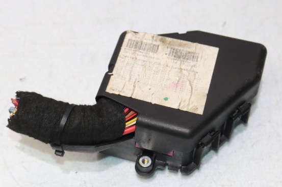

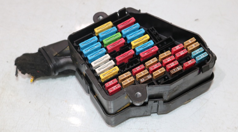

Witam posiadam ori kabel do tempomatu i mam problem z wyjęciem kabelka bezpiecznika nr.5 zeby zamontować go w kabel od tempomatu, nie chce nic obcinać ani lutowac bo to strata czasu jak ma się wszystko gotowe tylko poskładać. Ogólnie jestem na etapie wyciągnij kabelek no ale niestety siedzi twardo a nie chce nic zniszczyć, potrzebuje jakiegoś narzędzia czy ekstremalnie mala pensetka wystarczy?
WisniaTSW666
Posty: 31
Dołączył(a): 9 października 2009, 21:46
Lokalizacja: England....
Auto: Leon 1m
Postprzez Roman99 » 25 listopada 2018, 15:47
Hej, kontakt po dwóch stronach ma zaczepy, które należy wcisnąć np. dwoma małymi śrubokrętami i jednocześnie pociągnać za kabelek do tyłu. Ja używam narzędzia, można kupić na allegro, ułatwia prace przy instalacji.
Roman99
Dołączył(a): 2 lipca 2018, 17:02
Region: lubuskie
Auto: Seat Leon M1
Silnik: APE 1.4
Postprzez WisniaTSW666 » 25 listopada 2018, 15:57
Super a jak takie narzędzie sie nazywa? Dzięki za odpowiedź :)
WisniaTSW666
Posty: 31
Auto: Leon 1m
Postprzez Leon_TS_ARL » 25 listopada 2018, 21:30
Najlepiej odkręcić skrzynkę z bezpiecznikami na 2torxy siedzi.
Zdjąć obudowę z tyłu
odblokować blokadę pinów. Bezpiecznik nr5 jest u góry więc blokada ten różowy plastik trzeba przesunąć.
Jak rozbierzesz obudowę z tyłu to zrozumiesz co i jak :wink:
Potem od strony bezpiecznika, musisz wysunąć pin:
jak widać ma 2blokady, możesz albo bardzo bardzo cienkim śrubokrętem/agrafką/drucikiem/lub specjalnymi wyjmaki do kupienia na aliexpress za grosze:
Potem pamiętaj o zablokowaniu pinów skrzynki.
