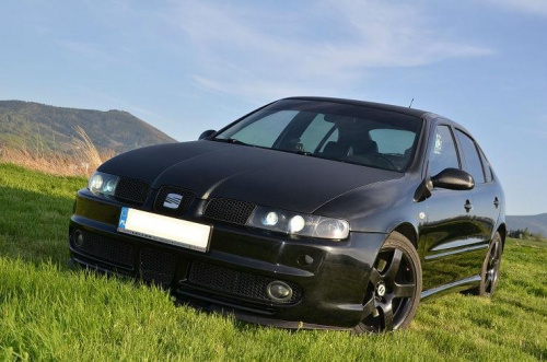

Postprzez Skrzydlaty » 14 czerwca 2012, 23:14
ja wrzuciłem do siebie xenon i bi-xenon
na drogowym mam xenon (chwile trwa jak się rozgrzeje - ale szczerze mówiąc mało kiedy używam drogowych :) bo praktycznie nie są mi potrzebne :)
na mijania wrzuciłem Bi-xenon na ori soczewce z grupy vag-a
Porównując do daylinów - Sonar - jakie miałem - PRZEPAŚĆ :)
Mam gdyby ktoś był chętny wkłady od Dayline - sonar z instalacją (diody)
efekt, sami oceńcie :

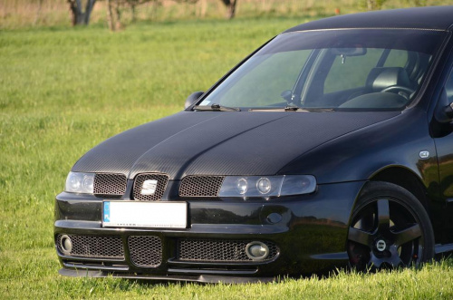

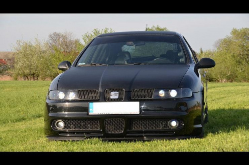

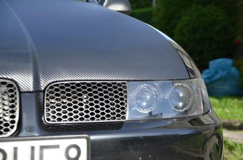

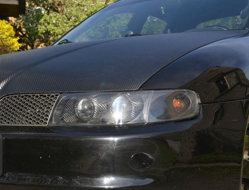

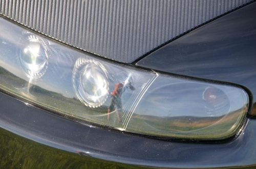

Postprzez Skrzydlaty » 15 czerwca 2012, 17:49
Soczewka mijania z Audi a6 - od 2004 r. na Bi-xenonie, przetwornice z forda + startery + D2S 4300 K
soczewka drogowa - wyciągnięta z Sonar - ów (dayline) , przetwornice HID - 4500 K + h7 4500 K
Przeróbkę wykonałem sam, rozklejenie lamp już idzie mi całkiem dobrze :) Nie ma tragedii jak niektórzy to opisują... Trzeba dojść do wprawy i później można lecieć hurtowo ;)
Jak będę miał trochę czasu mogę podjąć się przeróbki jak ktoś będzie chętny... a już dostałem na pw info ;)
Maskownice soczewek oraz niektóre elementy wnętrza okleiłem folią carbon 3D
Wszystko upchałem tak żeby lampki się zamykały na fabrycznych, lekko pod-tuningowanych dekielkach...

Re: XENON w soczewce w LEON MK I
Postprzez PiterEL » 15 czerwca 2012, 17:51
Daj foty z bliska...
PiterEL
Posty: 1191
Lokalizacja: EL
Auto: Exeo 2.0 TDI CR
Postprzez Skrzydlaty » 16 czerwca 2012, 00:17
mam tylko coś takiego
kom : 606 40 80 70GTB2260VK MUSZKAD FIRAD HF50/HF80/HF120
Skrzydlaty
Posty: 107
Dołączył(a): 13 grudnia 2011, 22:45
Lokalizacja: DW/ONY
Auto: Leon4 Cupra
Postprzez krysbi90 » 17 czerwca 2012, 18:50
OMFG... powiem szczerze,że robota naprawdę PROFI. Robi wrażenie...
