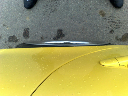

Postprzez Mr Lucky 13 » 27 kwietnia 2014, 12:56
Mam małą zagwozdkę: założyłem alu, na tył dystans 17mm, regulacja gwintu skręcona do końca i z lewej strony koło wystaje nieco bardziej niż z drugiej, stoi też około 1 cm wyżej niż drugie. Czym to może być spowodowane? Dystans zmierzyłem na wszelki wypadek i oba mają po 17 mm.
ObrazekObrazek
