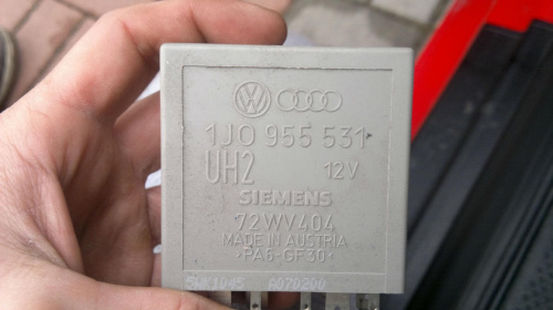

rozebralem z ciekawosci plastyk pod kierownica i znalazlem tam taka puszke, to jest ten modul ? jesli tak to dziwne ma oznaczenie, nie znalazlem takiego nigdzie.
http://images35.fotosik.pl/1233/90ea2e8b37a799f1med.jpg
zbychopata
Posty: 85
Dołączył(a): 29 listopada 2011, 20:26
Re: [1M] Domykanie szyb z ori pilota
Postprzez GangstaMarc » 10 marca 2012, 18:44
zbychopata, to nie jest moduł komfortu :D
To jest przekaźnik 192 od wycieraczek :)
