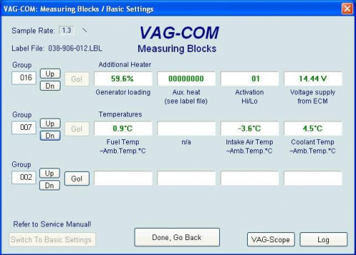

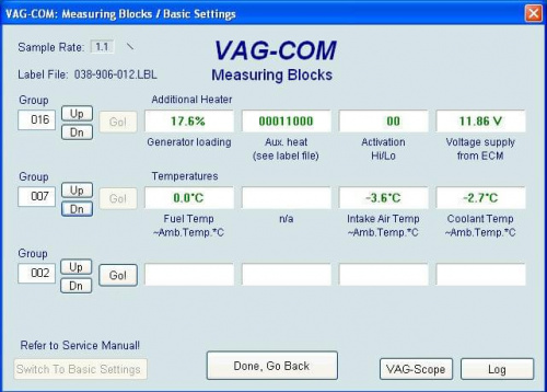

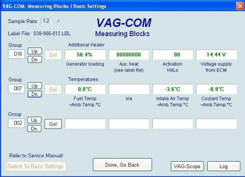

Postprzez PiterEL » 22 października 2011, 16:16
Podgrzewacz założony. Jutro jak bedzie rano zimno sprawdze czy działa bo teraz za ciepło... Wtedy tez napisze wrazenia z montazu...
[ Dodano: 23 Październik 2011, 07:20 ]
Mam pytanie. Czy powie mi ktos w jaki prostu sposob sprawdzic czy podgrzewacz dziala ?Dzis rano odpalilemauto na termometrze w aucie bylo 3,5 stopnia jednak sprawdzilem probowka i na fajkach od swiec nie bylo napiecia... Otworzylem ta skrzynke przekaznikow i sprawdzalem tam. Na jednym styku patrzac od przodu auta (czyli lewy styk przekaznika-najblizszy w strone turbiny) jest stale napiecie idace bez zaplonu. Na styku dolnym napiecie pojawia sie po przekreceniu stacyjki a na pozostalych napiecia nie bylo. Jak to sprawdzic ? Czy przekazniki sa zepsute ? Jak mam przekazniki sprawdzic ? Aha zalozone mam dwa te o numerze 53 oryginalne...
[ Dodano: 23 Październik 2011, 10:24 ]
Sprecyzuje co sprawdziłem. Na PIN 30 w obu przekaznikach dochodzi mi stałe napiecie 12V z akumlatora. Na piny 86 w obu dochodzi napiecie 12V po stacyjce. Od Pinów 87 sa przejscia do Fajek na swiecach. Jednak nie wiem jak sprawdzić styki od kompa. Zrobiłem tak biorac miernik i dotykalem do klemy akumlatora minusowej i sprawdzalem czy jest obwod zamkniety miedzy PINAMi 85 w przekaznikach. Jednak obwod był otwarty mimo ze na termometrze w aucie bylo 4,5 i * szronu... Wczesniej z jakies 3h auto jezdzilo. Jednak rano po nocy przy temp 3,5 stopnia na termometrze w aucie sprawdzalem probówka czy jest napiecie na swiecach i nie było. Dlatego zacząlem drazyc temat. Nie wiem teraz co jest nie tak. Czy dobrze sprawdzam ze miedzy pinami z kompa i klema minusowa powinno byc przejscie przy temp 4,5 stopnia ? Prosze o pomoc. Dodam ze wiazke mialem zakupiona od golfa i nie robiłem jej sam. Sprawdzałem wczesniej przejscia zanim zamontowalem w aucie i było ok. Prosze kogoś o sprawdzenie u siebie.
[ Dodano: 23 Październik 2011, 13:56 ]
Sprawdzilem Vagiem za pomoca testu elementów wykonawczych i świece grzały... czyli komputer steruje poprawnie... Jedyne co mi do glowy przychodzi to ze termometr pokazywal na zegarach 3,5 stopnia a faktycznie bylo cieplej badz inny czujnik odczytuje temp dla sterowania swiecami i inny pokazał do kompa ze jest np wiecej niz 5 stopni. Bo jak inaczej wytlumaczyc to ze nie grzaly a na tescie Vagiem grzeja ?

No to u mnie sprawa wyglada tak. Dzis było na termometrze rtęciowym ok -8 a w aucie na zegarach -7. Podlaczylem laptopa jeszcze przez odpaleniem auta i sprawdzilem temp w grupie 007 wartość 3 i było ok -2,7 a nastepnie sprawdziłem grupę 016. Zrzuty ekranu poniżej. Odpaliłem auto i niestety podgrzewacz nie grzeje. Sprawdzałem na kablach probówka elektryczna i nie ma tam prądu. Według mnie podgrzewacz grzeje od -5 a że jest przekłamanie z czujnika w grupie 007 a temp zewnetrzna to dlatego chyba nie grzal. Do klimatronika nie moge sie podlaczyc gdyz mam tani intefejs i nie chce sie polaczyc. Prosze o wypowiedzi bo nie wiem czy mam uszkodzone cos i dlatego nie grzeje, ale z tego co pamietam to chyba w tamtym roku ok -10 jak mialem na zegarach to chyba grzał i u kolegi w Ibizie 2000r tak samo chyba było.
PiterEL
Posty: 1191
Lokalizacja: EL
Auto: Exeo 2.0 TDI CR
Re: Elektryczna nagrzewnica/podgrzewacz płynu chłodzącego
Postprzez bledow » 6 grudnia 2012, 10:26
Wg tabeli z pierwszej strony to masz dwa błędy, silnik uruchomiony w przeciągu 10 sekund i obroty silnika poniżej 760 obrotów. Jak chwilę pochodzi zobacz w 4 oknie blok 16 jakie jest ładowanie ale wydaję mi się że masz trochę za słabe wg zdjęcia. Ja wczoraj wieczorem przy -2 stopniach sprawdzałem to ogrzewacz pracował na dwóch świecach.
bledow
Posty: 1369
Lokalizacja: ślask
Auto: ulep +++
Postprzez PiterEL » 6 grudnia 2012, 10:35
Ja to odczytywałem na zgaszonym silniku (wczesniej nie odpalany po nocy) i tylko na kluczyku w pozycji zapłonu... to ładowanie 11,86V to było na postoju.
Pozniej odpalilem auto i miałem zdjęte fajki ze swiec i wziąłem probówke i sprawdzalem kazda fajke i nie bylo napiecia... ale sprawdzalem zaraz po odpaleniu auta po nocy.

Wiec sprawdzałem dzis ponownie. I dalej po nocy mam takie same cyferki 00011000 (bez odpalania auta) jak odpale auto to najpierw robi sie 00010000 a za chwile same 00000000. I ładowanie jest w okolicy 14,4V a świece i tak nie grzeją. Temp na czujniku w dolocie była taka sama -2,7 a na zewnatrz na zegarach pokazywało -4,5. Nie wiem czemu dalej nie grzeje... I czemu pokazuje ze auto było odpalane w ciagu ostatnich 10 sekund skoro nie bylo. Prosze o pomoc bo chce zeby podgrzewacz grzał bo troche bedzie lepiej mu jak jezdze na krotkich odcinkach do pracy... Bledow sprawdzałes wczoraj u siebie ?
Aha dodam ze sterowanie podgrzewaniem z kompa działa bo wczoraj zrobiłem test wykonawczy za pomoca VAGa i swiece grzały, zarowno tryb jedna świeca jak i tryb 3 swiece, wiec wszystko jest sprawne tylko cos z parametrami sterowania aby to uruchamiac w zaleznosci od temperatur jest chyba zle. Tylko co ?
PiterEL
Posty: 1191
Lokalizacja: EL

Postprzez PiterEL » 7 grudnia 2012, 15:01
Ok sprawa jest jasna. Wszystko działa jak trzeba. Na wolnych tylko nie grzało ale po przygazowaniu grzeje i potem nawet juz na wolnych grzeje...
Przed rozruchem
Wolne obroty
Obroty powyzej 1200
Bledow dzięki za pomoc :)
