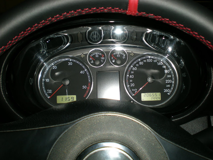

Nowy licznik z ringami zamontowany, tak oto sie prezentuje...
Tapnięte z Galaxy S II
