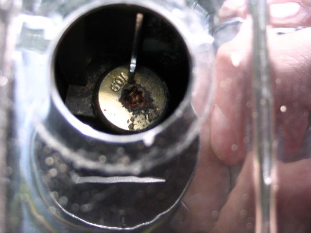

Re: Usuniecie zamka z klamki - fotorelacja
Postprzez dbst » 11 czerwca 2009, 16:08
IV. Zaczynamy od wyciagniecia zaslepki z boku drzwi i odkrecamy srube (torx) [nie da sie jej calkiem wykrecic]:
No właśnie. Jak to to jest z odkręceniem tej śruby? U mnie mozna ja wykręcić tylko o ok. pół obrotu ponieważ jest ona blokowana przez taki "metalowy ząbek" (patrz zdjęcie).
Oczywiście wykręcenie śruby o te pół obrotu nic nie daje.
Jakiś kruczek?
Podpowiedzcie!
Postprzez piotrp » 11 czerwca 2009, 17:16
ja też coś takiego tam miałem ale jakoś bezproblemowo śrubę wykręciłem i to do końca !! więc uważaj żeby nie wpadła ;/
piotrp
Posty: 280
Lokalizacja: opolskie
Auto: Leon Sport TDi ASZ+
Postprzez tomek163 » 11 czerwca 2009, 22:09
odkręcając tą śrubę pociąga ona za soba pierścień blokujący wtedy można wyjąć wkładkę zamka, można ja też wykręcić do końca ale wtedy spada z tego pierścienia i mogą być problemy żeby to poskładać i trzeba by wtedy zdjąć boczek drzwi, generalnie odkręcić tą srubę aby opierjąc się o ząbek przesuneła pierścień, poruszać wkładką i powinna wyjść
tomek163
Posty: 101
Dołączył(a): 16 lutego 2006, 10:19
Lokalizacja: częstochowa
Auto: 1.9 PD

A ja mam problem z wyciągnięciem wkładki zamka. Luzuję śrubę dociskową, jednak wkładka zamka ani drgnie. Cała klamka dostaje charakterystycznego luzu, jednak wkładka zamka za nic nie chce wyjść. Wkładałem kluczyk i starałem się wyciągnąć, jednak na nic. Od strony kierowcy nie miałem takiego problemu.
Co to może być?
