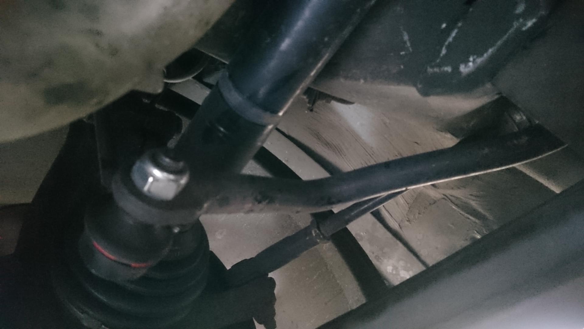

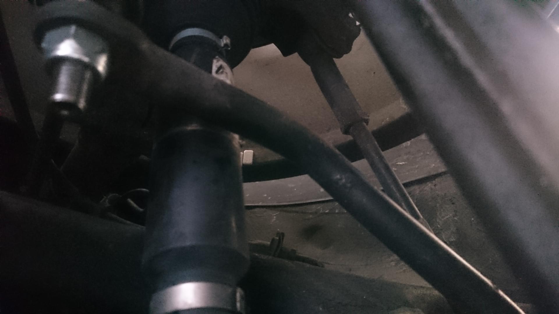

Witam! Podlaczam się do tematu, jestem tu Nowy choć konto już jakiś czas mam, mam problem po założeniu gwintu kw var2 przy skrecaniu kierownica w prawo coś bije w prawym przednim kole. Czy to stabilizator ociera o półoś? Da się coś z tym zrobić? Jakieś dłuższe łączniki? Przeszlifowanie stabilizatora lub inne patenty? Czy np. Podniesienie przodu do samej góry pomoże? Czy trzeba wymienić stabi na ten z s3? I gdzie takowy dostać, jeśli coś źle napisałem, proszę o zrozumienie i poprawę, pozdrawiam. :-)
Jeszcze jedno pytanie czy to o taki stabilizator chodzi jak na poniższej aukcji?
http://allegro.pl/stabilizator-golf-iv- ... 52891.html

Postprzez facet04 » 19 lipca 2016, 20:43
Panowie, temat pewnie przerabiany więc pewnie ktoś się orientuje. Po założeniu zawieszenia KW V1, stabilizatora S3 i łączników z S3 półośki trą o stabilizator przy mocnym skręcie, a na większych dziurach dobija prawa strona (prawdopodobnie też stabilizator o półoś). Jakieś rozwiązanie, propozycje??
Tak to wygląda od strony kierowcy:
i od pasażera (która tłucze przy większych dziurach)

Z tego co wiedzę to masz stabilizator z Cupry/S3, więc to nie trze półoś o stabilizator, tylko półoś o podłużnicę z prawej strony ;)

Postprzez facet04 » 20 lipca 2016, 10:56
Zmiana na inny stabilizator chyba nie pomoże?? A jakieś sposoby na uniknięcie tego? Oprócz cięcia podłużnicy of course :D
